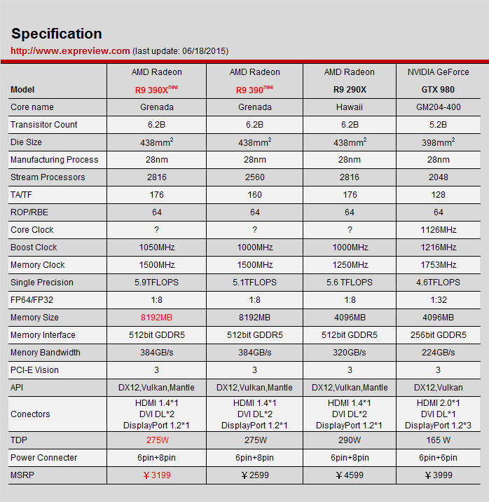

2015年GCN首次马甲:R9 300系列换汤不换药
R9 200系列高端显卡的表现不尽如人意,除了导致AMD损失显卡份额之外,也让AMD没动力大幅升级GCN架构了,因为AMD当时还在搞另一件大事,所以2015年的时候AMD让以往4000+高端市场的R9 290系列显卡玩起了马甲战术,变成了3000出头的中高端显卡,推出了R9 300系列显卡,其中R9 390X虽然名义上市新的Grenada核心,但2816个流处理器单元、512bit位宽等规格与R9 290X的Hawaii核心没变,只是GPU核心频率从1000MHz提升到1050MHz,显存容量翻倍到8GB。
R9 390系列显卡规格

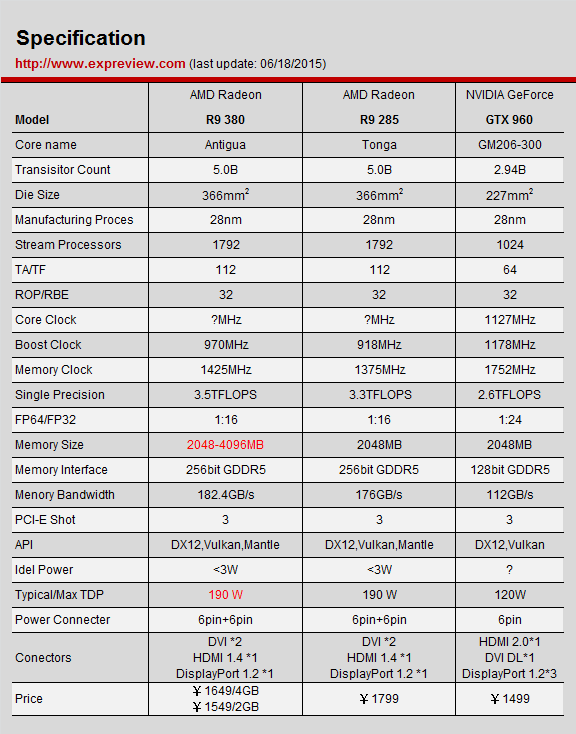

R9 380系列显卡规格
值得一提的是,AMD跟当年的NVIDIA一样,高端显卡的GPU核心不一定有架构升级,但是中端核心可能就会首先尝试新架构,R9 285显卡的Tonga核心就不同于GCN 2.0,在官方认定中它是跟下面的Fiji核心一样是GCN 3.0时代的,只不过不像后者那样用上了HBM显存。
