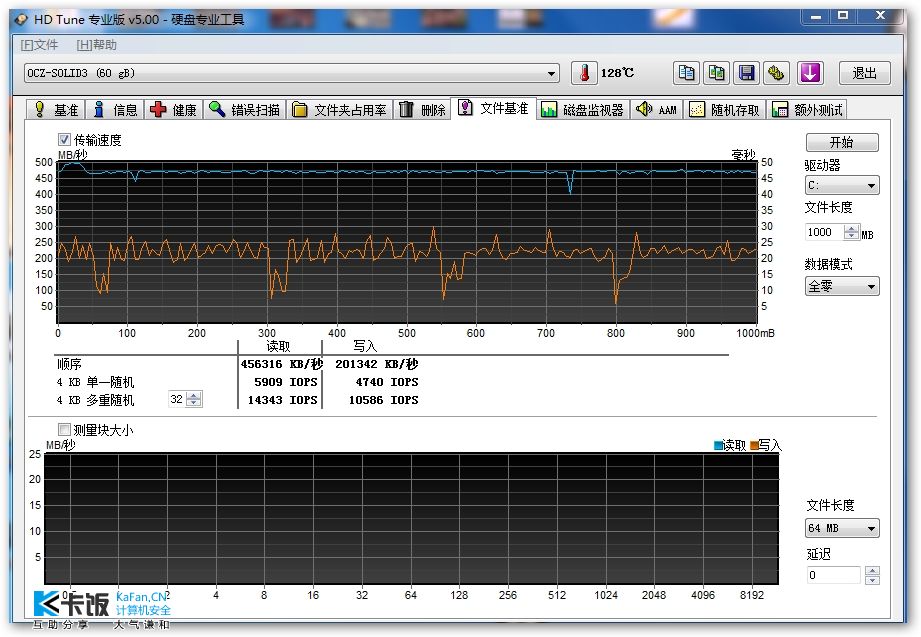

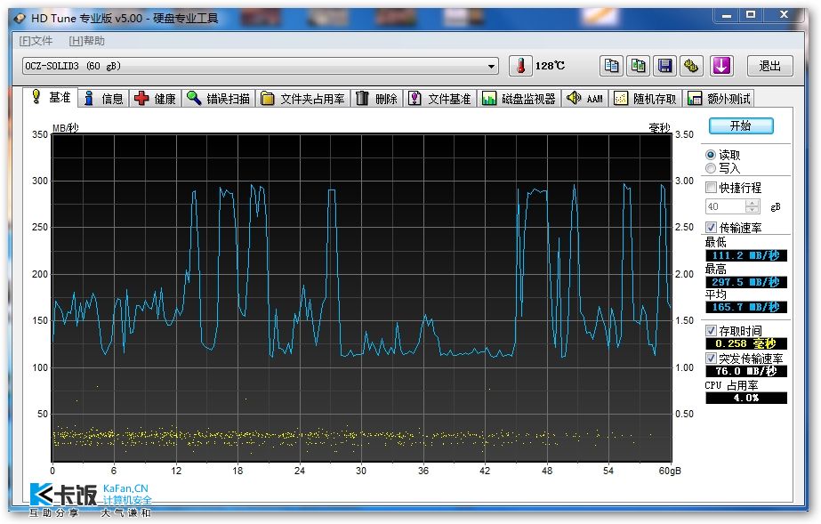

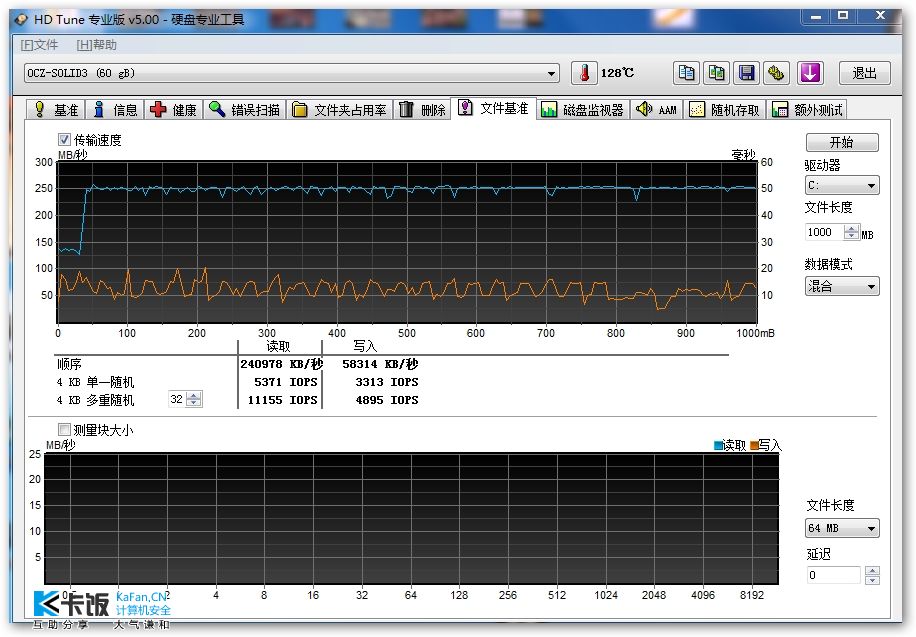

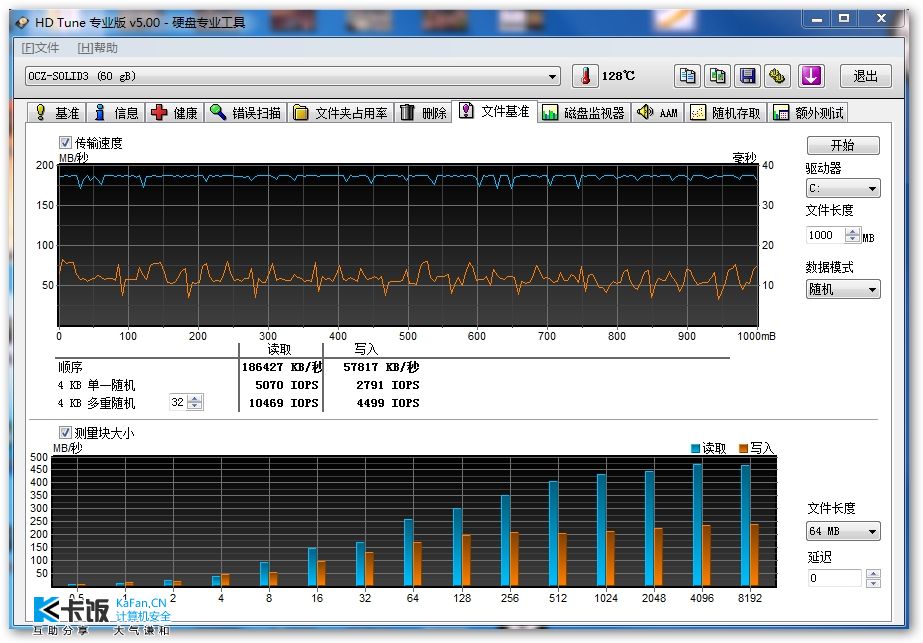

 楼主| 发表于 2011-11-27 18:27:42 | 显示全部楼层
我的OCZ 60G 固态硬盘的测试图
Daigo
发表于 2011-11-27 18:41:15 | 显示全部楼层
mich 发表于 2011-11-27 17:44
如果是OCZ sandforce方案主控,那就不用想提速了。
在sandforce固件中有保修时间这一项参数。当写入数据超 ...
智能限速貌似没有具体介绍
SandForce主控采用这类智能限速功能来保证SSD在保修期内不会因为颗粒耐久度用尽而造成损坏。初始预算点一般是2%的全盘耐久度,这个点之前都不会被限速,是留给用户安装操作系统,布置软件环境用的。初始预算点之后,就会采用类似信用制度来控制SSD的耐久度,当用户疯狂跑测试软件写入的时候,就会碰到红线低于绿线的情况,此时速度就会被限制到一个很低的水准,只有让SSD放在那里闲置一段时间,让红线离开绿线的范围后,速度才会恢复。你可以认为这是一种“挂机”操作来增加SSD通电时间。
如何判定SandForce主控进入了限速状态?下面这个情况就能反映出来。
当你测试时发现SSD的性能出现如上图那样一上一下的时候,就代表你的SSD进入了限速边缘了,没事时候多挂机几小时吧,晚上睡觉电脑开着就行。
这不还是在说SSD的“垃圾回收”功能么
mich
发表于 2011-11-27 19:49:46 | 显示全部楼层
Daigo 发表于 2011-11-27 18:41
智能限速貌似没有具体介绍
事实上不是

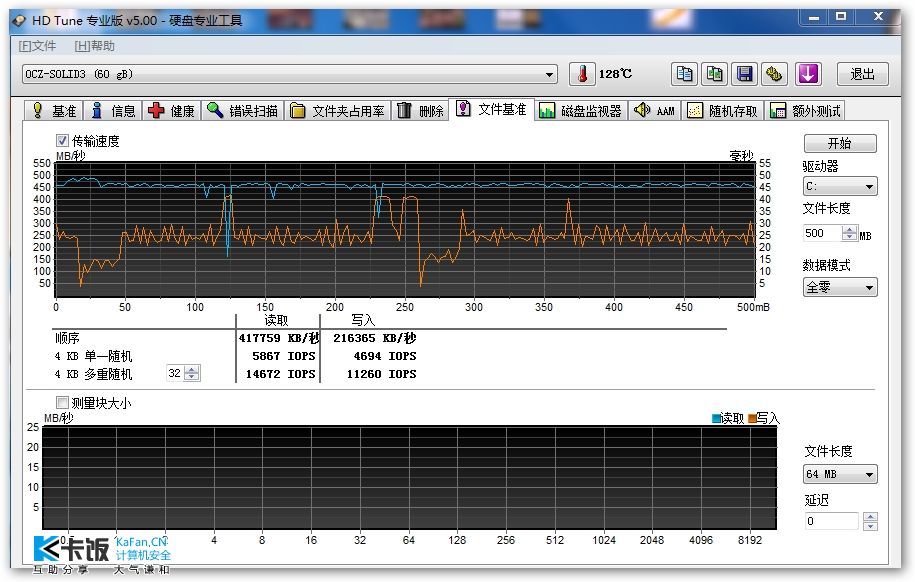

mich

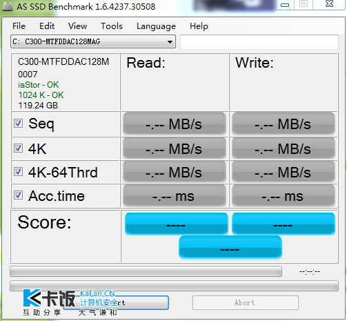

发表于 2011-11-27 19:55:32 | 显示全部楼层
LZ用SSD有2点需要注意
1、AHCI
2、4K对其
以上2点AS SSD Benchmark都可以检测
还有测SSD不推荐用HDTune,特别是SandForce主控类带压缩数据功能的SSD。
空盘测试时数据非常好看,实际使用则非常一般。
