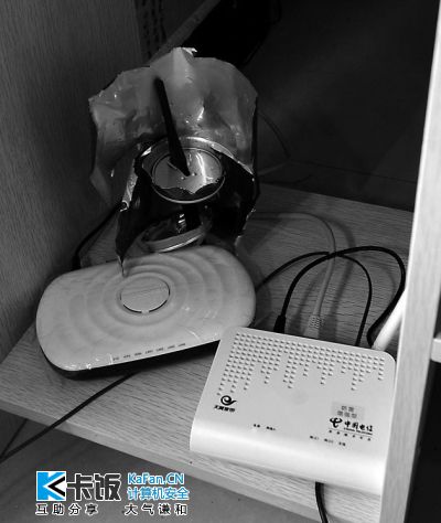

最近,网传用易拉罐自制WiFi信号放大器的方法。实验证明:路由器套上易拉罐后,无论是笔记本电脑还是手机,信号都得到了加强。其实这主要是因为易拉罐的内表面反射了无线电波,加强了天线的发射和接受信号的能力,无线电的路由器天线由原本发射的360度的球面波,套上易拉罐之后,易拉罐就能将电磁波向180度集中,这样就起到了一个使电磁波更集中的作用,因此加强了WiFi的无线信号。

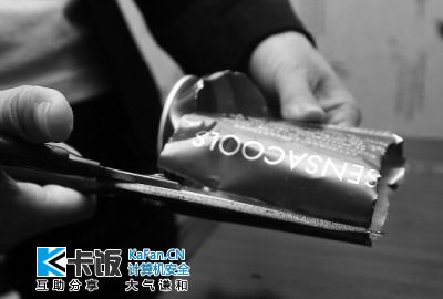

将易拉罐的顶部剪开一半
将易拉罐的顶部剪开一半

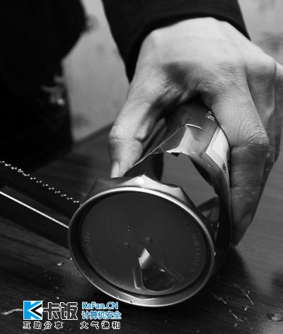

从剪开一半的易拉罐中间部分剪断
从剪开一半的易拉罐中间部分剪断
剪好后的易拉罐
剪好后的易拉罐
效果圖
效果圖

发表于 2012-4-24 14:58:10 | 显示全部楼层
经过测试,确实有效

2L的測試過了。。確實有效。。
