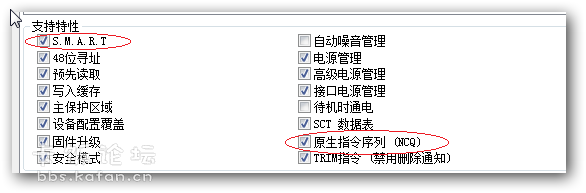

tank200706 发表于 2012-8-24 12:43
那怎么解释这高的过分的连续读取和4K是怎么回事,逆天神盘?还是拿SSD来组Raid?
上S.M.A.R.T好好看看 ...
唉   你问我问谁   这盘就开了ncq    其他什么都没动
wengshouwei
发表于 2012-8-24 13:00:23 | 显示全部楼层
上S.M.A.R.T好好看看 ...
开了ncq   你怎么看smart
tank200706
发表于 2012-8-24 13:05:08 | 显示全部楼层
wengshouwei 发表于 2012-8-24 13:00
开了ncq   你怎么看smart
能开ncq才说明支持AHCI,而AHCI是SSD马力全开的关键,现在的SSD哪个不支持AHCI,ncq这个概念早就被包含进去了
wengshouwei
发表于 2012-8-24 13:08:19 | 显示全部楼层
tank200706 发表于 2012-8-24 13:05
能开ncq才说明支持AHCI,而AHCI是SSD马力全开的关键,现在的SSD哪个不支持AHCI,ncq这个概念早就被包含进 ...
麻烦你去看下  什么叫ncq  开了ahci就确定开了ncq么?  开了ahci之后还要改驱动才完全开启ncq   开启nce的一个直观的表现是smart隐藏了
tank200706
发表于 2012-8-24 13:22:39 | 显示全部楼层
wengshouwei 发表于 2012-8-24 13:08
麻烦你去看下  什么叫ncq  开了ahci就确定开了ncq么?  开了ahci之后还要改驱动才完全开启ncq   开启nce的 ...
别开玩笑了,你倒是解释一下我为什么没有隐藏smart
wengshouwei
发表于 2012-8-24 13:26:10 | 显示全部楼层
唉   懒得跟你说     我早问了intel售后了  他说我这个只是持续写入有问题  随机读取都是超一般的   他们都没办法解释
tank200706
发表于 2012-8-24 13:39:52 | 显示全部楼层
wengshouwei 发表于 2012-8-24 13:26
唉   懒得跟你说     我早问了intel售后了  他说我这个只是持续写入有问题  随机读取都是超一般的   他们 ...
好,让我们再来心平气和地谈论这个情况,首先,你是A平台,用的是intel 320的SSD,系统是win7。
两点:
①我不知道你是用的多老的平台,老平台开启NCQ确实要改驱动
②这盘设计接口就是SATA2,速度一般也是没办法的事
wengshouwei
发表于 2012-8-24 13:41:52 | 显示全部楼层
两点:
amd  250+华擎880g+10g内存+40gssd 500g st 320g wd  160g wd    酷冷至尊天尊400电源
tank200706
发表于 2012-8-24 14:58:29 | 显示全部楼层
看来不好说啊,880g南桥芯片虽然混乱,但也都支持NCQ,这里我也要澄清你的一个误区:AHCI包含两个主要内容:本机命令队列(即NCQ)和热插拔。
如果实在是到了不得不改驱动的地步,为什么不试试最新的AMD RAID驱动
intel没查到SSD的具体支持列表,320支持状态未知
wengshouwei
发表于 2012-8-25 07:10:42 | 显示全部楼层
tank200706 发表于 2012-8-24 14:58
看来不好说啊,880g南桥芯片虽然混乱,但也都支持NCQ,这里我也要澄清你的一个误区:AHCI包含两个主要内 ...
