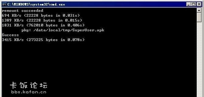

2.将下载的附件LT18I Root.zIp解压,可得到文件夹,名字为 “Root”,把它复制到电脑 C 盘根目录,并把里面的“Root.bat”复制到 FlashTool 中的“x10flasher_lib”目录下.

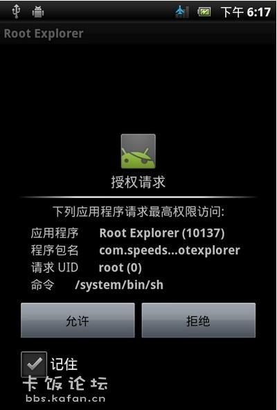

3.双击“x10flasher_lib”目录中的“Root.bat”,根据提示操作即可。注意,连接手机和电脑时,要用“大容量存储模式”。

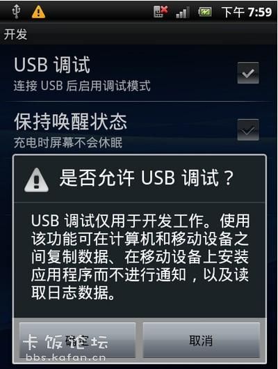

5.进入手机"设置"-->"应用程序"-->"开发"-->勾选"USB调试"

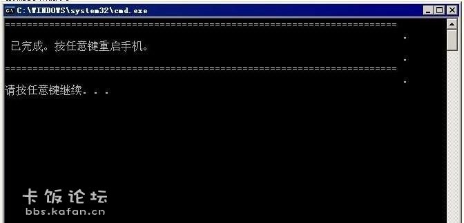

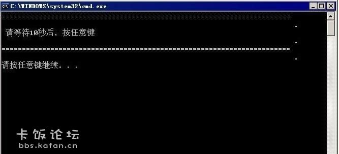

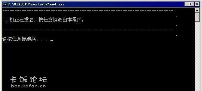

10.ROOT的过程可能需要几分钟的时间,请耐心等候!!
PS:中间有个等待10秒,因为这一步会断开手机连接然后重新连,所以最好能多等一会儿,确保重新连接成功,也可以看着计算机的设备管理器,等 Android ADB Interface 出现了再按任意键继续。建议先把TF卡格式化一下再进行ROOT,因为TF卡中如果有很多东西,可能会导致断开后再连接需要很长时间。干净的TF卡就很快,5秒就够了。
