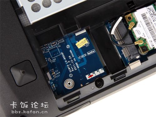

朋友Y480,想添加固态硬盘,可是不想拆除光驱和硬盘,如何添加??是添加mSata进去吗???还是一定要拆其中一个???

第二个简单,把D面面板拆开,mSATA扩展在左下角
mSATA都不少,像是http://www.amazon.cn/LITEON-%E5% ... 5829065&sr=8-5.类似这种小的可以上,免去了拆硬盘的烦恼,速度稍逊于SATA3
