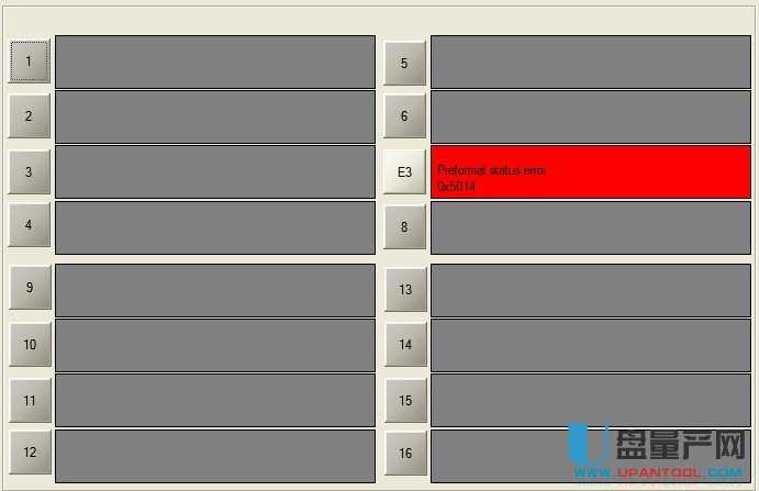

手中有个博帝16G飚速盘第一次量产失败提示:preformat status error。
试了各种方案各种版本一直未解决这个问题,今天手贱又摆弄了一下,结果成功了!!要用到工具
群联MPALL V3.63 本站上有,这个都找不到那就别量产了哈 ,如果这个版本不行,你就试试其他版本的了!
解决此问题还需要刷入固件:BN38V30610M.BIN  FW38FF01V30610M.bin
点击这里下载带PS2251-38固件的MPALL3.63量产工具
其实出现这个问题就是必须刷入对应的固件才能解决,如果你是PS2251-50就刷入50的固件,如果是61就刷入PS2251-61的,如果是67的以此类推,本站群联量产工具都带对应固件的。

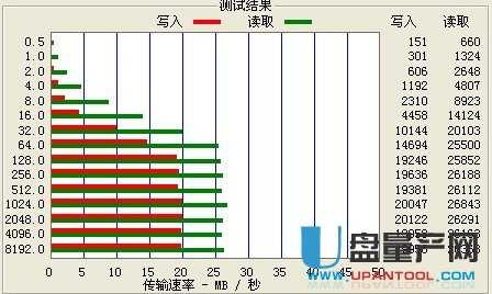

ps:量产成功后还是会爆红,拔插U盘就可以正常使用,而且速度没有变化,
转载自量产网:http://www.upantool.com/jiaocheng/liangchan/Phison/2438.html
