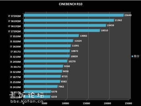

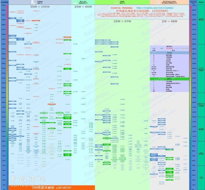

1、CPU
图1(移动版CPU得分图
这张图里面全是INTEL的CPU。因为目前AMD的CPU在笔记本电脑上是个坑,我个人不做推荐。请A饭自行研究。
图2(移动版和桌面版CPU整合对比图)
可以根据在台式机上的体验来对应选择适合自己的移动CPU。
      这里还有一张百度贴吧“retadidas”大神做的CPU  CineBench r15直方图。由于原图太大,压缩后无法直视,需要的网友请移步我的网盘下载。http://pan.baidu.com/s/1qWlmfGK
      不满足于以上图片中泛泛的对比的网友,推荐一个很有用的查看CPU性能的网站。http://www.notebookcheck.net/Mobile-Processors-Benchmarklist.2436.0.html
      另外,这里还有一个网站,里面有各种比较有意思的排名,有兴趣的可以看看。http://www.cpubenchmark.net/

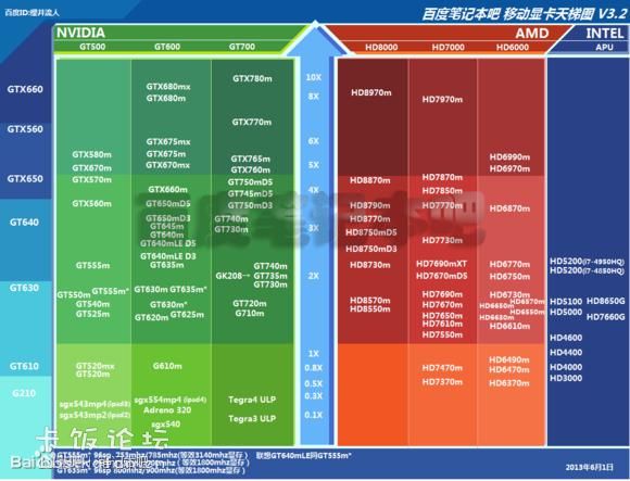

2、显卡(GPU)
图3(移动版显卡天梯图)
      这张图是“樱井流人”大神所做,贴子原地址:http://tieba.baidu.com/p/2366040917。向大神致谢!
      同样不满足于上图中简单对比的网友,推荐看这里:查看显卡性能及排名

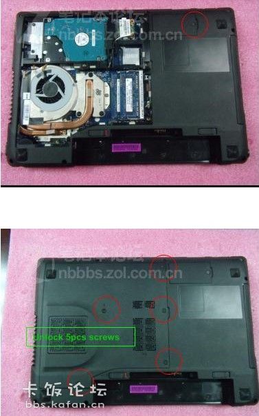

图4(联想Y470的拆机图
       这是联想Y470的拆机图,对比上下图可以看到,这款本本在D面有两处通风孔,其中一处与散热风扇正对,通风口大,满足风扇怠速运转时的进风量。另一处与内存条正对,当风扇高速运转时,不仅可以从与其正对的通风孔进风,也可以从内存条正对的孔进风,从而在笔记本内部形成小风道,使整机散热效果提升。

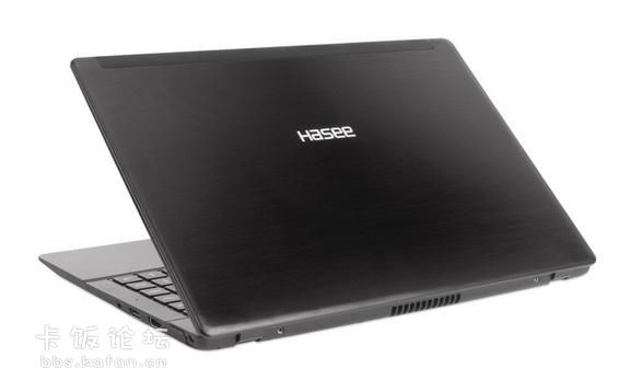

图5(神舟飞天UI43
      这是神舟飞天UI43的出风口设计,这款本本我们不用拆,直接看外观图就能看出其设计的不合理性。屏幕转轴低较,当屏幕展开时,正好挡在出风口,严重影响散热。
    一般的本本散热出风口位于后侧面或左侧面。当出风口在后侧面时,必须保证屏幕转轴高于出风口上边沿。如果有NC把出风口设计在右侧,坚决不要!冬天暖手夏天烤猪蹄。

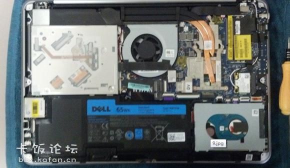

图6(DELL XPS的内部结构
      这是DELL XPS的内部结构图

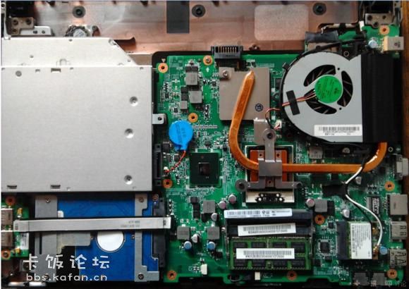

      此款散热有以下几个特点:1、散热管较短;2、两根热管为CPU和GPU散热,铝制散热底座为北桥散热;3、热管无过大折弯角。
实例2:
图7(ACER 4738ZG内部结构
      这是ACER 4738ZG内部结构图
      此款散热有以下几个特点:1、散热管过长;2、单根热管为CPU和GPU散热,北桥无散热。3、热管有两处超过90°的折弯角。
      至于风扇叶片数量和散热鳍片这两个散热因素,由于均为通用配件,各厂商都差不多,没必要研究。

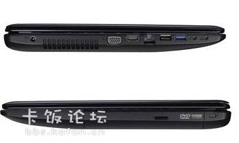

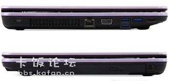

图8(华硕X55接口图
      这是华硕X55接口图
      1、只有一个USB2.0、一个USB3.0,接口太少。
      2、右侧无USB接口,使用有线鼠标时,鼠标线要从左边绕到右边,接口位置设计不合理。

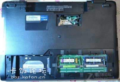

实例1:
图10(华硕N53SN结构图
      这款笔记本电脑在升级内存方面比较方便,只要把D面的小板子一揭,就能加内存。但要是清灰,则要拆开键盘,拆掉主板,才能将散热模组拆下来,不方便。

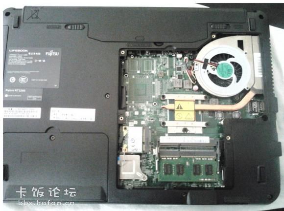

图11(富士通LH532结构图
      富士通LH532结构图
      这款笔记本电脑在升级内存和清灰方面都比较方便。打开D面小板,就可以升级内存,也可以拆风扇拆铜管进行清灰。

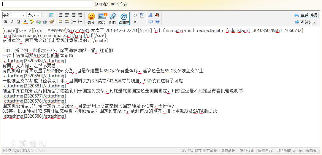

发表于 2013-12-31 18:46:08 | 显示全部楼层
上传图片后点图片就会插到光标的位置
