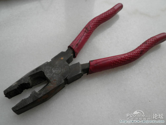

1、老虎钳
发明这种方法的人绝对是脑残,一块小小的CPU上有478个引脚,可以想象有多密集,这么大个老虎钳是怎么拔啊!

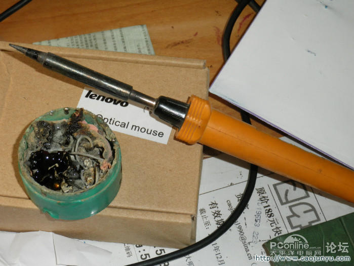

2、电烙铁
一开始我还是蛮相信这种方法的,把压箱底的电烙铁、松香还有焊锡丝都掏出来了。焊了几根就发现问题了,居然把电路板上的皮都焊掉下来了,太有才了,欲哭无泪啊!赶快换别的方法吧,再焊下去原本完成后应该光滑的背面就会变成月球表面了!最有才的莫过于最后还把电烙铁搞坏的了,这可是我爸的老古董啊!

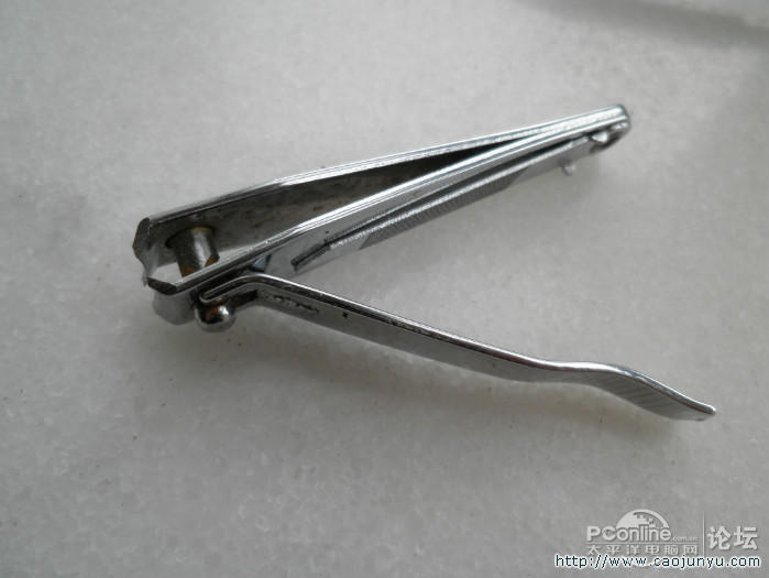

3、指甲剪
用指甲剪去慢慢剪掉引脚,这个方法是我认为比较好的,剪的比较干净,但是没有耐心啊,木有办法啊!只好放弃了!

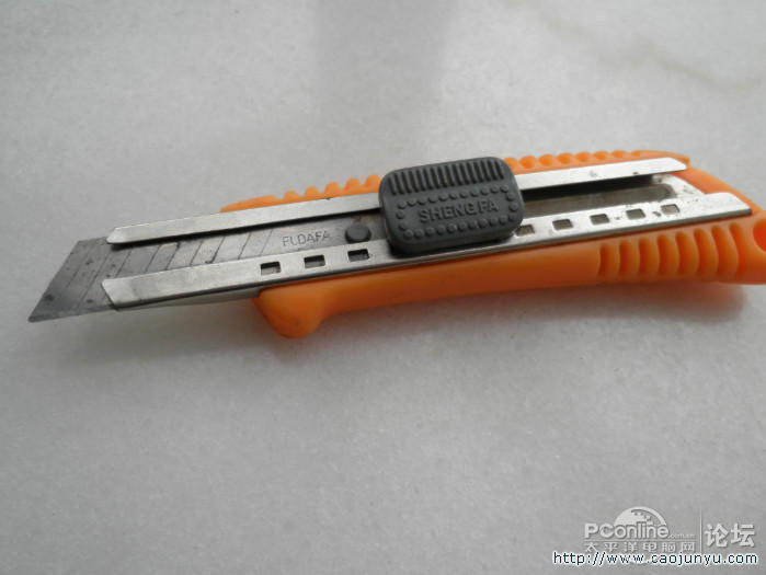

4、裁纸刀
这个方法对于我个人而言是比较好的,一个字快!

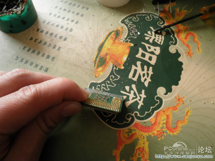

来看看具体的制作过程:首先将CPU的背面倾斜60度,用小时候削铅笔的方法削掉CPU背面的所有引脚,大概需要5分钟的时间。

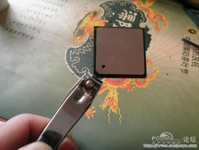

下面我们要做的是去掉电路板4周的尖角,去除尖角的目的和去除引脚的目相同都是怕划坏衣服和划伤皮肤。网上给出的解决方法是用锉子做锉,这个方法比较麻烦。我认为最简单的方法还是用指甲剪去剪掉就OK了,很简单1分钟就能搞定。锉子没有十几、二十分钟是搞不定的。

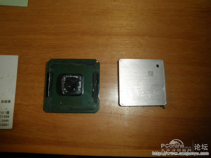

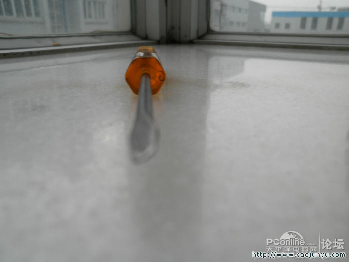

接下来我们要做的就是打开CPU的盖子,CPU的盖子太重,作为钥匙扣太重不太利于携带。打开CPU的盖子是一件需要巧劲的活,这里需要一样工具来帮助我们打开盖子,一字起。开CPU盖子的过程绝对是一个拼RP的过程,运气好一点一次头就能解决,运气背一点十分钟二十分钟也有可能。
这就是打开盖子的模样,里面躺着的就是整台电脑的心脏。有点曝光看来照相技术有待提高。

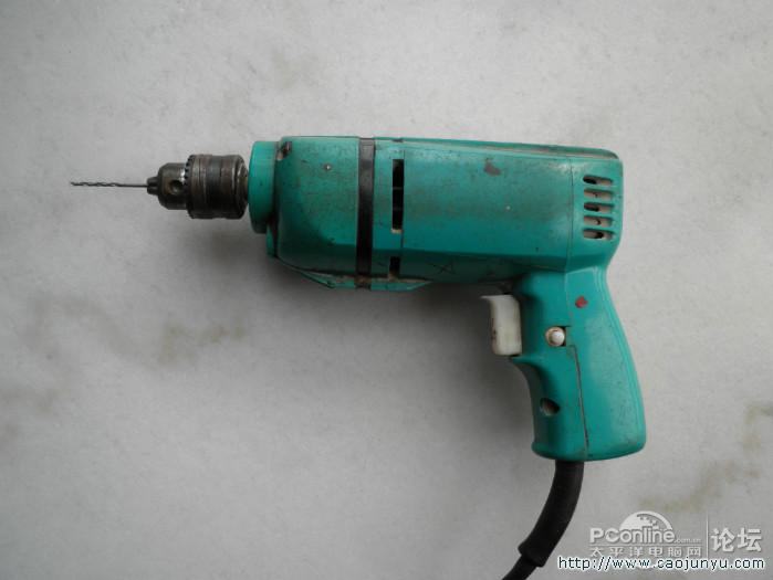

下面我们就要进行最后一个步骤,也是最重要的一步打孔。网上有人说用锥子就可以了,我楞是试了半天就是锥不穿,看来天天摸电脑已经手无缚鸡之力,悲剧啊!还是用最笨重的方法吧,用电钻吧,最好找小一号的钻头。在钻孔之前一定要记得底下垫块厚一点的木头,但是现在找块木头的真的很费劲啊,没有木头也可以拿本不用的书垫下,奢侈啊!

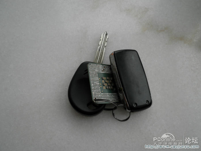

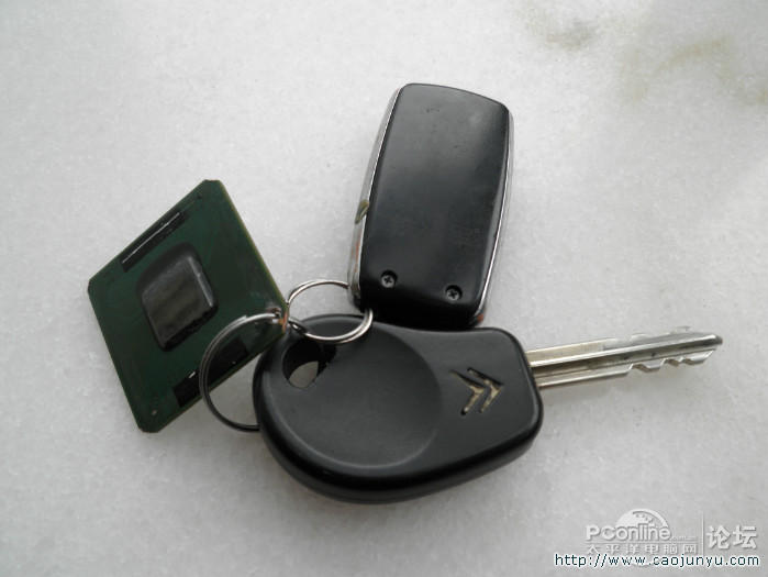

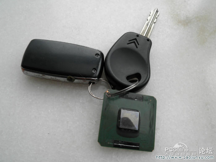

完工!!运气好的话做这样的很有创意的一个钥匙扣,20分钟就能搞定了。因为第一次做很多地方做的都不太完美,下次如果能找到原材料的话一定做个更好的!
