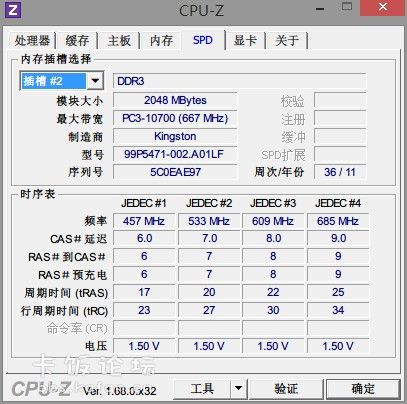

硬件概要
CPUAMD Athlon(速龙) II X2 245 (双核)
主板七彩虹 Technology And Development Co.,LTD C.A87H (SB750/SB710)
内存2 GBytes
显卡ATI/AMD Radeon HD 4650
硬盘WDC WD3200AAJS-00L7A0
显示器冠捷 707
网卡瑞昱 Semiconductor RTL8101/2/3 Family Fast Ethernet NIC
声卡ATI/AMD SB600 - High Definition Audio 控制器
Mr.Tong
 楼主| 发表于 2014-1-12 13:01:32 | 显示全部楼层
应该可以插,问题是我想加一条4G的,加起来就6G,这个真不懂了。。

我现在使用的是单通道,我加一条4G的双通道是不是不兼容?

就是说我现在的2G单通,加一条4G的双通也可以咯?

可以组成“非对称双通道”。
