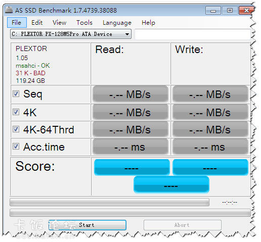

请问我这样是不是4K对齐了?
为什么我开了 AHCI 下面的还是 bad ?
装ssd驱动  这个怎么解决? 在普科特么? 找了半天没有找到,我是win7,按您以前的贴子是自带的就可以吧?

没有做到4k对齐。但是已经开启ahci。
1、你是否是全新安装的系统,全新安装系统时有选择格式化硬盘的选项,这时选择格式化才能4k对齐。从原有系统安装是不行的。
2、ssd驱动win7及以上系统是自带的。另外也可以到你主板的网站去下载,那里也有这个驱动。

另外4k对齐,我给你提供个软件吧,可以在不重装的情况下实现4k对齐。
分区助手5.2,里面有相关选项,自己下一个吧。
使用方法:打开程序选择 分区-高级操作-分区对齐。

你那个红色是4K对齐吧,用SSD一定要4K对齐的,不然影响性能和寿命。
