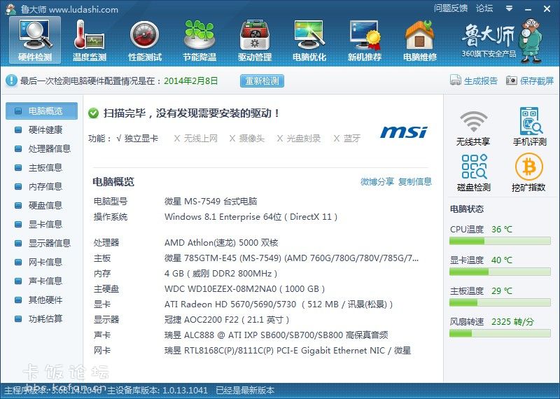

具体配置见下图,最近淘了个HD5670玩大唐无双画面较复杂时会卡,以前用板载的HD4200也没有这样过,具体不知道原因,想要升级的目的也就是流畅的玩游戏
最好能节能一点的配置,毕竟不在农村,电费伤不起啊!
求各位大大给个建议,在这里先谢过!

先贴下大唐无双的推荐配置要求,然后再给你分析。
推荐配置:
cpu:英特尔酷睿或同档次cpu
内存:1G
显卡:GeForce7300 GT或更高显卡。
声卡:兼容声卡
硬盘:2g以上
操作系统:Microsoft Windows 2000/XP/7 简体中文版(修改)
从上面可以看出,这个网游和其他网游类似,主要是靠cpu来进行预算的,不要认为所有的图形都和显卡有关。所以排除系统软件冲突问题和网络问题后,主要还是u不够给力。你的内存和显卡都足够了。

是不是在回主城的时候很卡?
正常,优化太渣了,大唐才出来的时候玩了大半年,后来朋友都没玩了,我也没玩了。那时候朋友的I3一样卡,没办法。
楼上的不要看官方给的配置,那个配置就是骗人的。几乎百分之九十的网游,官方给的最低配置,标准配置和推荐配置都不可信。
如果要升级,AMD955,或者AMD640,1055T等都可以,看手上多少米来定
主板悲催了,只支持DDR2,只开2窗口,4G还可以够用
显卡既然才淘了一张,看来也不会再换了。其实可以换个好点的显卡,HD5670也有好坏,如果淘到是400SP版的HD5670,那就悲催了
最后如果换了配置,根据情况,电源也许要换掉。

187 发表于 2014-2-8 21:30
是不是在回主城的时候很卡?
正常,优化太渣了,大唐才出来的时候玩了大半年,后来朋友都没玩了,我也没玩 ...
1打怪的时候如果打到附近的建筑物或者花草之类的会巨卡 ,回城人多的地方只是小卡啊!
2淘到的就是悲催的400sp
3按照上面说的还是把这个U开核吧,FX5000应该能凑活着顶一阵。有钱了直接换E3
十分感谢回复!

whf20 发表于 2014-2-8 21:50
应该是CPU不够给力,换个4核CPU就可以。不过电源和散热也要跟上。不到300元的9950、或者三四百元的X4 6XX系 ...
您觉得这个5000+开核会不会好点

alan521 发表于 2014-2-8 22:33
您觉得这个5000+开核会不会好点
不是都能开的,看运气
您觉得这个5000+开核会不会好点
问题是你那主板支持开核吗?你会操作吗?而且不是每颗5000+都能开核或者稳定运行的,拼运气。最后,还不知道你的是不是能开核的5000+,因为5000+有两种。
