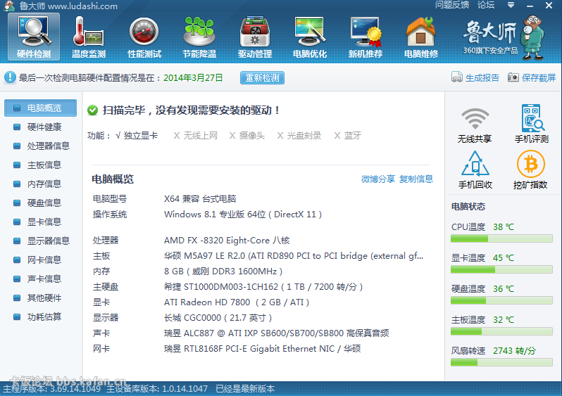

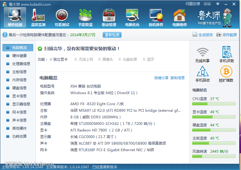

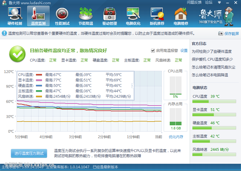

这几天天气也比较热  玩鬼泣5   CPU 温度直升80度 显卡直升87度
下面是 配置图   以及玩DOTA2的最高温度 求大神看看正常吗  机箱就一个风扇  就是CPU风扇  和电源风扇 以及显卡的2个小风扇
也没蓝屏过 也没由于温度过高无故重启过  电源是安钛克的
买了个风扇还没运回来 今天闲的没事就开车去 汽车打气那 拿气泵 给电脑吹了一下 果然尘土很多 狠狠的吹了一番 回来惊喜的
发现 开机CPU 20度 其他都是十七八度  玩了一会鬼泣5 CPU和显卡也没有上80度! 开了一天的电脑显然温度没有之前高
而且不是一般的降温  好了 妈妈再也不用担心我的电脑的  本人第一次给电脑去尘。。
就连风扇转速夜提高了 现在平均每分2750转
以下就是玩了一会DOTA2的图 显然降低了很多

发表于 2014-3-28 07:52:55 | 显示全部楼层
这个应该没问题

xingluhuayu
发表于 2014-3-28 10:13:23 | 显示全部楼层
杀软神马 发表于 2014-3-28 09:58
你意思这显卡上87度 很正常?
我是说你下边的那个正常 上边的温度我觉得是有些高 cpu可以换个风扇压下 显卡 真不知道怎么弄
Miostartos
发表于 2014-3-28 11:20:38 | 显示全部楼层
我觉得你机箱风道是不是很差啊
清灰,理线。换个机箱风扇试试
XinYan1981
发表于 2014-3-28 13:15:30 | 显示全部楼层
基本正常,不会造成硬件损坏。但是毕竟还是有些偏高了。
1、cpu用采融b68压,如果以后超频就用采融b81来压,这样温度能将不少,fx-8320本来就是性热比比非常差的u,不用好散热这个温度是正常的,也不用太担心。
2、显卡玩dota这个温度也还正常,玩鬼泣5,87度就有点偏高了,除了我下面说的机箱因素外,自己可以开箱运行一下看看显卡本身的散热是否有问题。
3、你的硬盘主板温度都这么高,可以判断你买电脑时进入了一个常见的误区,就是只重视主件,不重视机箱,所以造成现在主板硬盘高温。如果机箱有风扇位,那么买风扇组个风道吧,一般常见的是机箱前面板下方用风扇向里面吸风,后面板或者上面板向机箱外面吹风。
既然买了fx系列的u,就必须要在散热上下工夫,这个u之所以大家不推荐的重要原因之一就是热量太大,热能比低,需要在散热方面进行额外投资,不然夏天没法过。
杀软神马
 楼主| 发表于 2014-3-28 13:18:10 | 显示全部楼层
XinYan1981 发表于 2014-3-28 13:15
1、cpu用采融b68压,如果以后超频就用采融b81来压,这样温度能将不少,fx-8320本来就是性热比比非常差的u, ...
谢谢 推荐2款机箱风扇吧
XinYan1981
发表于 2014-3-28 13:25:43 | 显示全部楼层
杀软神马 发表于 2014-3-28 13:18
谢谢 推荐2款机箱风扇吧
品牌方面超频三和九州的都可以,具体型号基本上是一分钱一分货,在做工用料和静音上有区别。
还有注意选12cm的机箱风扇,不要选成其他尺寸的就行。
杀软神马
 楼主| 发表于 2014-3-28 13:26:51 | 显示全部楼层
还有注意 ...
OK非常感谢  当时好因为不注重机箱  买了很便宜的机箱  也没+什么机箱风扇
XinYan1981
发表于 2014-3-28 13:32:40 | 显示全部楼层
嗯,先组个风道吧,可以缓解一下,投资少见效快的方法。
我以前也犯过同样的错误,记得十年前我买了amd的u超频,用的是奸商推荐的几十元的机箱,结果好几个夏天都得开着机箱盖,用落地扇对着里面吹,呵呵。
