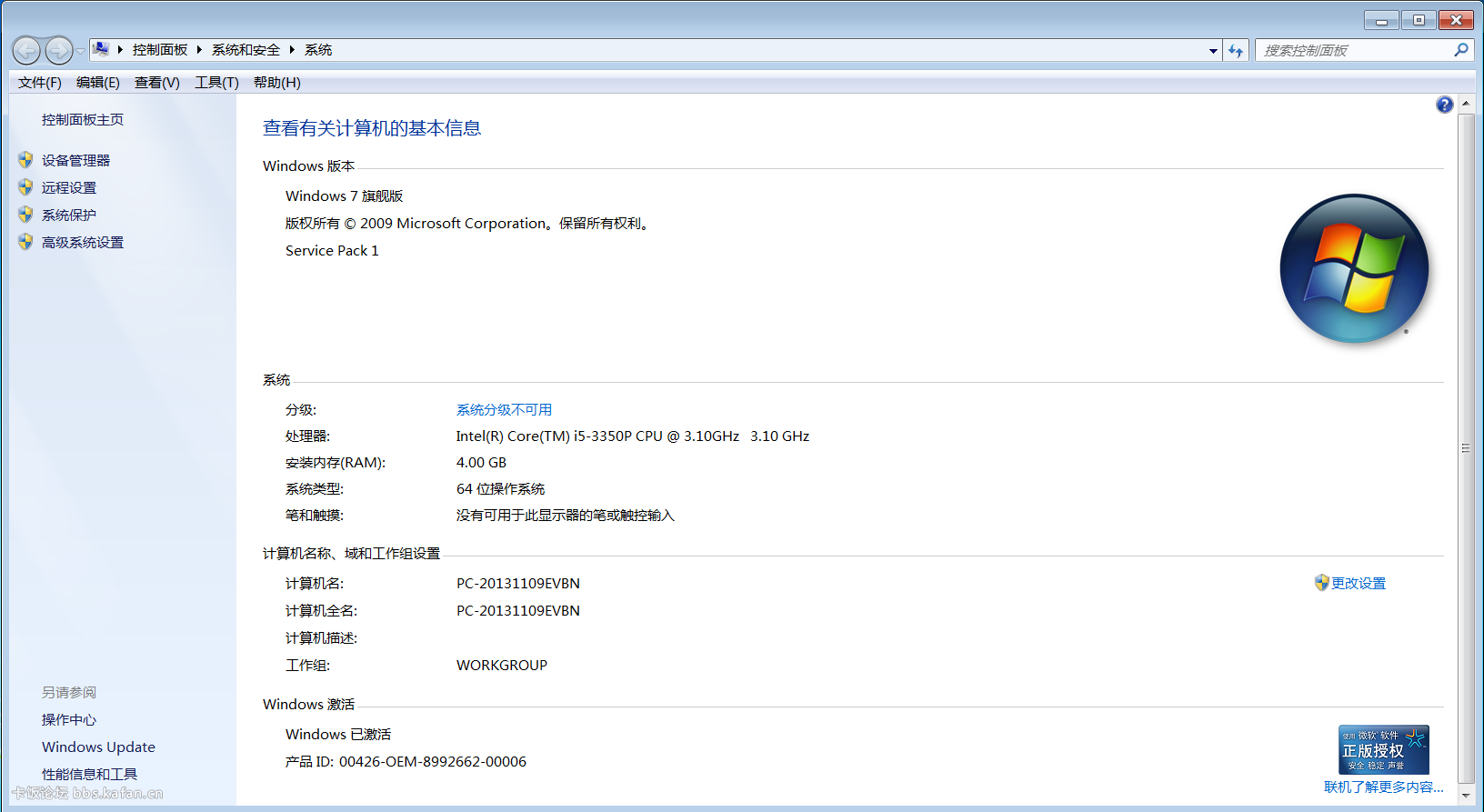

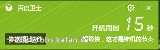

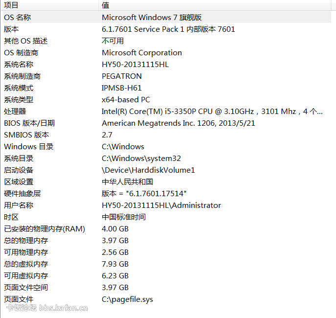

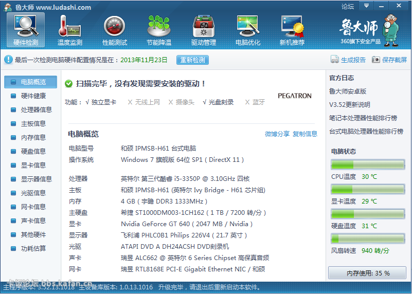

2013.11.2买的神舟台式机新梦T85D4,主机3300元,另配22吋飞利浦LED显示器700元,共计4000元整。运行稳定、基本静音,比较满意。
俺是个菜鸟,攒机太复杂了——不但要懂行懂技术,还要智斗奸商,有些害怕不敢入手,还是买现成的吧。
立帮12013-11-23_184346.png    新电脑信息2013-11-10_170857.png    立帮系统信息2013-11-16_110739.png    立帮2013-11-21_163019.png

我来说吧 某船一贯套路,要不靓U配烂卡,要不烂板配靓卡,人为设置瓶颈降低价格,让你感觉配置还不错的样子,总得有个坑点吧不然谁买,其实看看主板就知道它安的什么心了,不错的U搭配一块烂主板,浪费了U不说,内存也给祸害了本应上1600结果给配个1333,显卡那么大的显存不用看就知道一定拥有一个超低显存频率,这样混蛋配置完全发挥不出性能,买都买了说什么也没用了,以后远离那个牌子就是了,这个牌子没有一台合理配置的机器,并不是因为它不懂得搭配,而是良心.........

兄弟 你又何必说出来呢 其实烂的地方不光是板子的品牌 还有板子的型号 h61 真不知道说什么好

4000快钱配这种机器?这种配置3000快钱没问题。
I5 3350P是不带核显的三代I5,                               价格:散片+风扇 1100
这个杂牌的主板还是H61的,                                   价格:260,PS:这价格都算贵的了。
宇瞻的DDR3 4G 1333,库存货,                             价格:200封顶。
640 2G不多说了,主板都这样,显卡也好不到哪去,   价格:400封顶,算是给面子了。
西数1TB硬盘,                                                             价格:320
机箱电源品牌机的外壳还可以,不过电源,呵呵,       价格:勉强给个200。
光驱。。。。。。。。。。。。。。。。。。。。。。 价格:品牌机的光驱,50足够了。
显示器                                                                价格:700。
其他外设                                                             价格:100。
合计:3230。
品牌机在具有性价比,品牌自身的价值在那,品牌机是不可能和DIY玩性价比的,否则它就不叫做品牌机。
