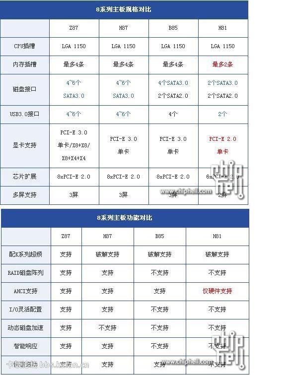

发表于 2014-4-11 21:44:01 | 显示全部楼层 |阅读模式
就是尺寸大小的区别吗?

以前帖子里写的,给你复制过来吧:
iu7、8系列主板芯片对应:h61对h81(低价选择),b75对b85(主流选择),z77对z87(超频选择),h77对h87(硬盘阵列选择)
b85和h87和大小无关,只是h87可以组阵列而已,不需要这个功能没必要多花钱。

尺寸大小,主要和版型有关,ATX、M-ATX、ITX这些

一图流

I/0灵活配置,动态磁盘加速和智能响应都不支持,对这三个表示不懂
