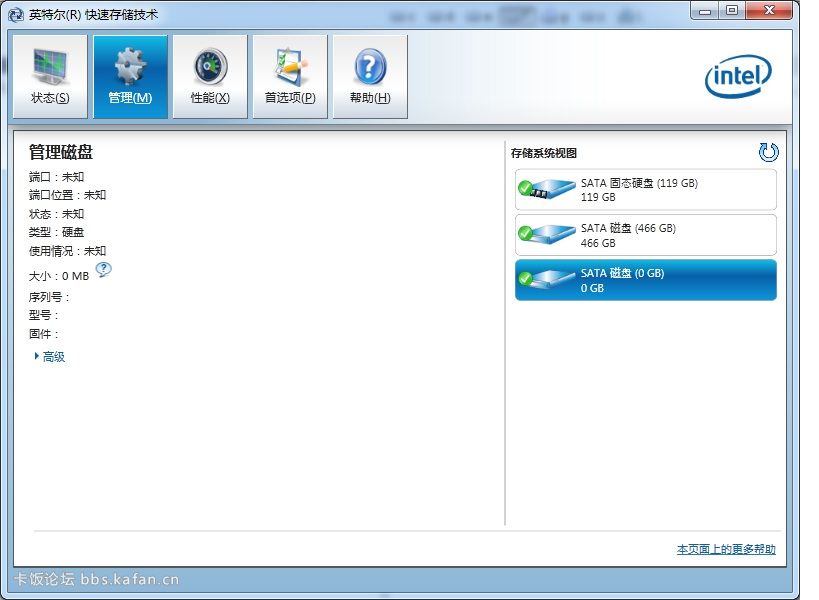

买了个orico的外置硬盘架,6518sus3,因为我的机器是dell n5010 15r,没有usb3,想用esata接口。结果买回来以后一试,xp系统一切正常,usb3插到机器的usb2上也能用,esata接口装了intel的驱动也能用,速度可以达到90MB/s左右。但是在win7/win8.1 x64系统里面就有问题,usb可以用,esata就不行,只能识别到有设备接入,但是无法识别硬盘,如下图:
但是同样的东西在另一台神舟K590S上面就很好,接上esata接口,刷新一下马上就认出来了。
要说dell的机器硬件有问题吧,xp系统下面好的;要说驱动有问题吧,特地看过神舟的驱动,版本一模一样的。
而且dell机器上换过好几个驱动了,连系统都重装过,还是不行。
现在没招了,请教各位高手该怎么解决?多谢多谢!

看看bios里有没有什么选项。

bios里面没什么选项,只有ahci打开与否。况且xp系统下面好的。
