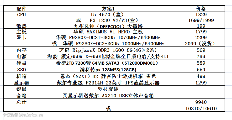

这是在京东找的价格,也是第二次修改了,前两次在ZOL配的貌似价格偏高。
CPU:E3 V2/V3的京东价好贵,没有散装的;淘宝的散装的又不敢买;与I7 4770比不知如何
主板和显卡:很多帖子都说华硕主板和显卡好,千元主板不如加加价买个华硕的,
                     就咬牙买了,显卡的话1500左右的华硕的推荐购买么?
                     看到9系主板开卖了,但是觉得新品稳定性是不是比较难说,你们认为呢
月底准备入手了,1W左右,但觉得还需要修改,但又不会修改,望各位指教一下小弟,不甚感激
yybird81
发表于 2014-5-15 15:34:09 | 显示全部楼层
我在那个帖子里不是给你写了一个么
CPU这东西不怕造假,1230不能超频,走淘宝没问题
不能超频的CPU买这么贵的主板纯属浪费
CPU             E3 1230   V3                           1380
散热             采融  B48                                   99
主板             华擎 B85 玩家至尊                   599
内存            十铨 1600单条8G    x2              459X2
显卡            映众760超级冰龙                    1749
硬盘            希捷 1T                                     380
SSD             影驰黄金战将240                     799
机箱            乔思伯QT01                             349
电源            安钛克 TP-C450                       499
显示器        飞利浦 272P4QPJKES             2999
CPU和散热器走淘宝,其余京东。
一共9429
easybeing
发表于 2014-5-17 10:08:33 | 显示全部楼层
你这cpu压根不能超频,不能理解你的散热器和主板是干啥的。散热器用盒装自带的就行,主板一块600的b85足以。
你这机器用个450w足够了。
漏网的鱼小鱼
发表于 2014-5-17 11:28:32 | 显示全部楼层
1、TB的散片为什么不敢买呢,难道还怕买到山寨?放心大胆的买,U这个东西,谁能山寨出来,他都可以申请国家科研奖了,唯一需要注意的就是别买到ES版,即工程样品
2、如果是E3,大霜塔太奢侈了,这个功耗,百元内的散热都能搞定(准确的说,40多远的红海mini都能搞定),具体怎么选,看你自己吧
3、如果是E3,用这款主板完全是浪费,随便一块500~600的B85大板就能满足一般使用了,当然,看你自己用来干什么,如果是I7,超频还是很爽的,真心说一句,新手还是别玩这么高端的板,当然,土豪玩家除外
4、280X的价格差别接近1000,个人觉得,还是上蓝宝石的黑钻版吧,或者加点钱在显卡上,上花王名人堂770
5、如果是E3,这么大的电源,还是浪费了吧,280X满载功耗大概是450W,770满载大约300出头……所以,不管那款显卡,550W就够了,推荐台达NX550。如果你要用I7超频,还是650W吧
6、关于硬盘,因为我不知道你是用作什么,如果是设计类的使用,那就把SSD加到256/240G这个水平,常用的程序全装到SSD里面,然后HDD根据实际需要选择大小,纯做仓库盘的话,WD的绿盘就够了
PS.
1、I7比E3贵,性能要好一点,最大的区别在与能够超频
2、“很多帖子都说华硕主板和显卡好”,不要道听途说,华硕的中低端产品就不适用这句话,所谓千元以上选华硕,也不见得就是真理,什么是DIY,按需配置就是DIY
3、问配置的时候,最好加上你的预算和用途,这样别人也好回答你
jilixinye
发表于 2014-5-17 12:55:14 | 显示全部楼层
这次改的也完全不合理
先说说你预算和主要用途吧  你这写的可以推到重来了
Maitreya3
 楼主| 发表于 2014-5-17 15:24:11 | 显示全部楼层
easybeing 发表于 2014-5-17 10:08
你这cpu压根不能超频,不能理解你的散热器和主板是干啥的。散热器用盒装自带的就行,主板一块600的b85足以 ...
好的   多谢
Maitreya3
 楼主| 发表于 2014-5-17 15:25:43 | 显示全部楼层
漏网的鱼小鱼 发表于 2014-5-17 11:28
1、TB的散片为什么不敢买呢,难道还怕买到山寨?放心大胆的买,U这个东西,谁能山寨出来,他都可以申请国家 ...
好的  多谢大神啦。。。看着你的帖子才开始DIY的。。
Maitreya3
 楼主| 发表于 2014-5-17 15:26:26 | 显示全部楼层
jilixinye 发表于 2014-5-17 12:55
这次改的也完全不合理
恩啊。。。。痛定思痛。。。准备再改。。
