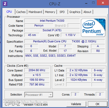

一直想着更换下sl410的CPU,如图:
1.首先是性价比,T8100的cpu还是T9300,我这个笔记本需要t9300那么高吗
2.原来的CPU不知道是不是焊接的还是怎么的,方便换不
3.原来的主板支持t8100或9300吗,
谢谢了,一直纠结,呵呵。盼高手解答。

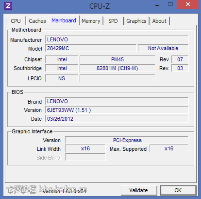

先看bios能不能支持,再看有没有增加发热(tdp)

1.性价比选T8100.想要再战几年,那就T9.看你什么用途。
2.可以更换,不是焊接的。参考:http://forum.51nb.com/thread-914010-1-1.html
3.支持的,刷官方新的bios。
