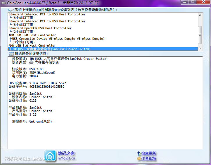

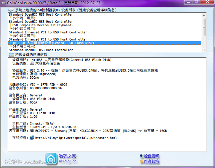

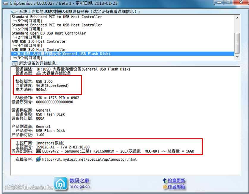

芯片精灵(chipgenius)
主要看这些地方,这是我在你上个帖子的图片
再给一些参考:
3.0u盘在2.0接口下检测
2.0u盘在3.0接口下: QQ截图20140729230222.png
