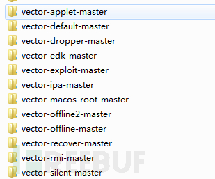

从泄露代码来看,Hacking Team有自己完善一套攻击向量,有许多维度,如Bios Rootkit攻击,ipa攻击,java applet挂马,假文档图标欺骗,短信欺骗,光盘或U盘存储介质攻击。技术与非技术完美配合,来实现RCS远程控制功能。

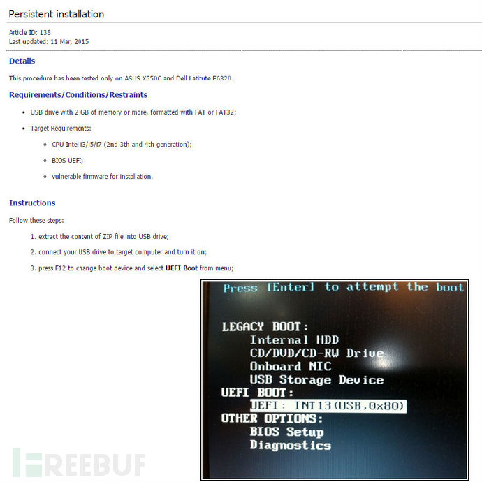

HT内部泄露文档介绍,Bios Rootkit是通过U盘,进入UEFI Shell进行感染。要求目标系统cup Intel i3/i5/i7(2,3,4代),bios uefi。
Bios Rootkit的感染方式,决定传播广度有限,但从网络渗透来说,绝对是一个可靠的突破口。目前还没资料证明Bios Rootkit其它感染方式,但并不能排除可能性。

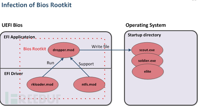

Bios Rootkit有三个模块:rkloader.mod,dropper.mod和ntfs.mod,攻击示意图如下:
在攻击时,插入U盘,进行UEFI Shell,Startup.nsh引导启动chipsec.efi,然后chipsec.efi把三个.mod模块写到Bios ROM上去,重启电脑时,Bios Rootkit就开始干活了。

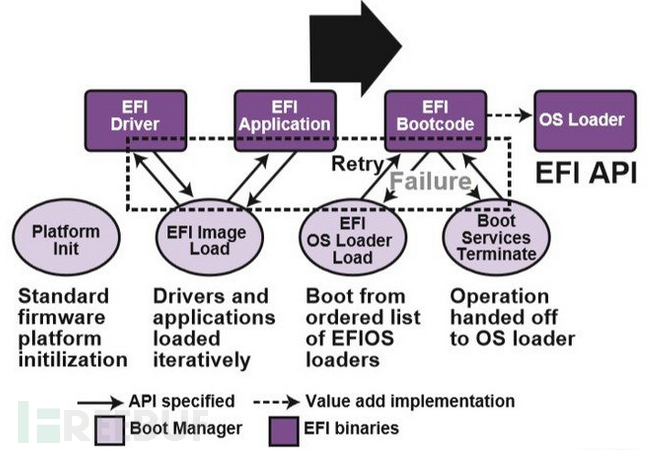

1、UEFI结构
UEFI使用了模块化设计,类似windows操作系统,UEFI Image(UEFI实体)有EFI Driver(驱动),EFI Application(应用程序),os Loader(操作系统引导程序),如下图。
EFI Driver和EFI Application是FFS结构,安装UDK(UEFI开发包),使用C语言,遵循接口,就可以开发EFI程序。

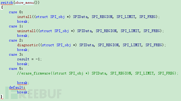

4)进入界面选择功能,有:安装Bios Rootkit,卸载Bios Rootkit,检测Bios Rootkit

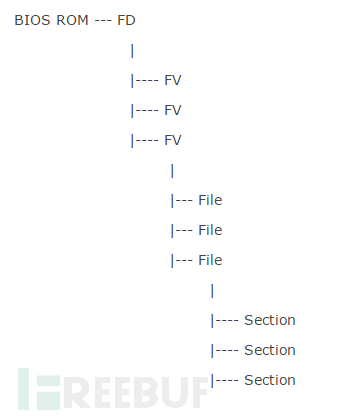

Bios文件系统是树状,FD相当于windows下整个硬盘,FV即分区,File以GUID标志,Section里存储实际的数内容,相当widnows下的文件概念,如下图:
层层解析后,找到第一个File:
这时File可能是压缩的,如果是压缩的,分别用lzma,EfiDecompress,Tiano尝试解压。解压后,在File最后的section里写分别写入ntfs.mod,rkload.mod和dropper.mod:

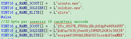

4、dropper.mod模块功能
dropper.mod是uefi应用程序,资源里面包含windows操作系统下的scounte.exe、solier.exe和elite的远控木马,并用特定的字符串标识资源,如下图。Droper.mod功能是把三个远控木马放到windows操作系统自启动项里,所以当前操作系统启动起来时,远控木马得到执行。

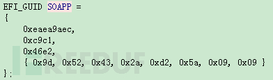

Agent安装后,会设置一个全置标志GUID,如下图,如果这个全局变量存在,就是已经安装过Agent了,就不会重复安装。
2)解析FFS结构,在dropper.mod通过GUID查找EFI_SECTIOM_RAW类型数据,这数据包含scout.exe,soldier.exe和elite文件数据。
读取数据到buffer:
GUID:
