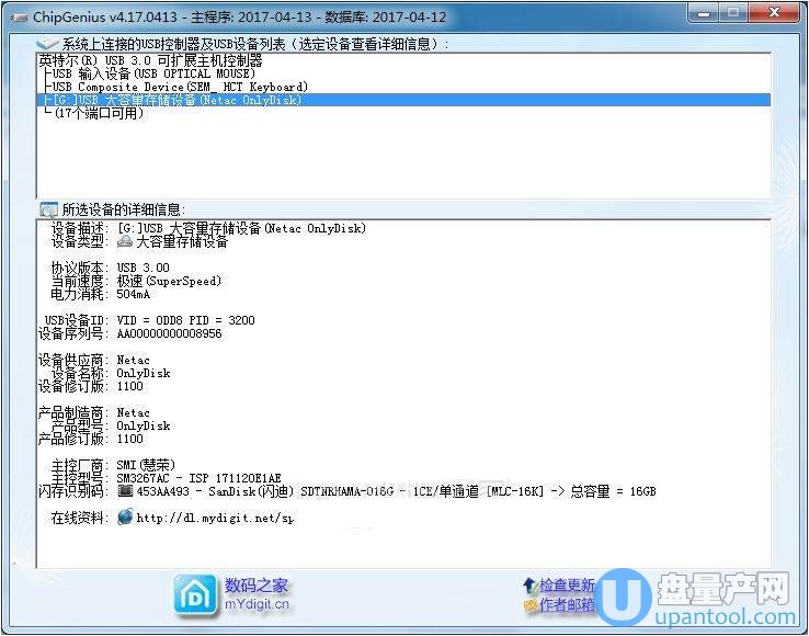

同样的保存正在编辑的文件操作,明显感到比同品牌2.0接口小容量的U盘要慢,有明显的卡顿感。
要退吗?

人家指定的,说这个能用10年。
速度慢点也就算了,至少比2.0的快。
但这个保存文件时的延迟感实在难以忍受。

这类U盘坏得快,格式化也少做。去U盘量产看一下吧。

去优盘网上看吧。一般存数据还是可以(最好是有备份),做其它坏得很快,比如去折腾PE。
要是认为工具问题可以用多个工具在测一下AS SSD,ATTO,HD Tune Pro。
还有就是把1G改成512M或是256M,128M都可以,这样容易测试成功。

这个就是做数据盘的,PE基本都是安装硬盘上运行。
上U盘网查了一下,是这样的硬件,应该算主流配置吧。

版本有点老,用新版测吧。

闪存质量不好

闪迪的MLC颗粒,还不够好?
还有,为什么USB3.0的接口,写入延迟如此之高?
