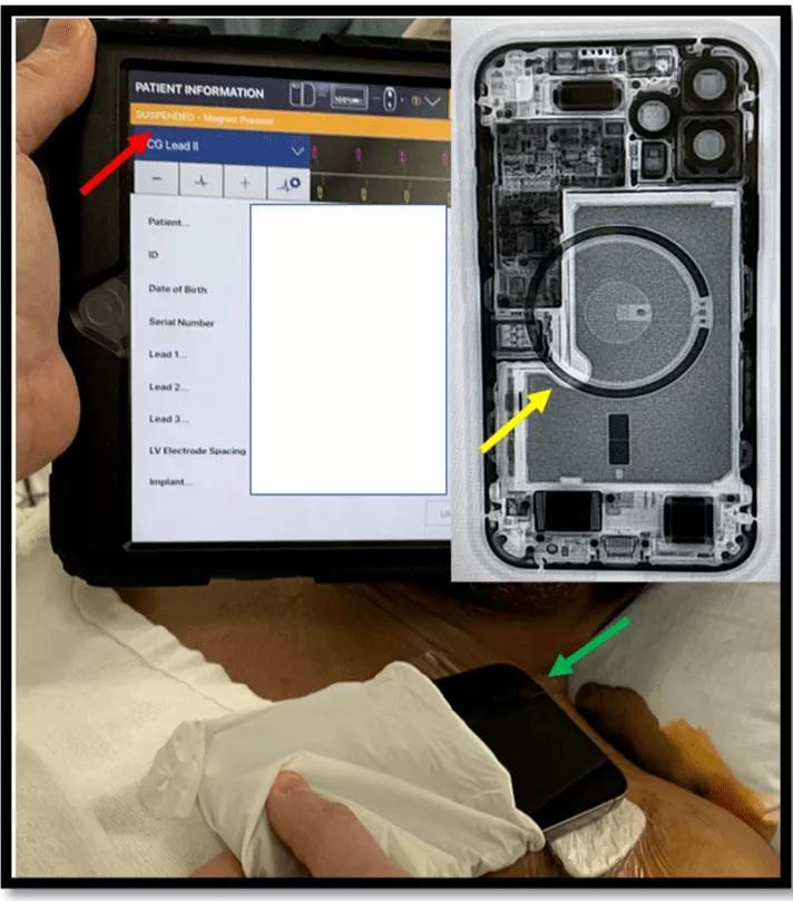

此前,国外医学学术期刊《Heart Rhythm》发表一项研究,三名医生测试发现,将一部iPhone 12放在患者植入ICD的左胸区后,ICD立即进入“暂停”状态。
图源:网络
这意味着患者陷入危险之中,如果此时患者发生室速室颤,而ICD已经暂停工作,患者有可能在两分钟内失去生命。

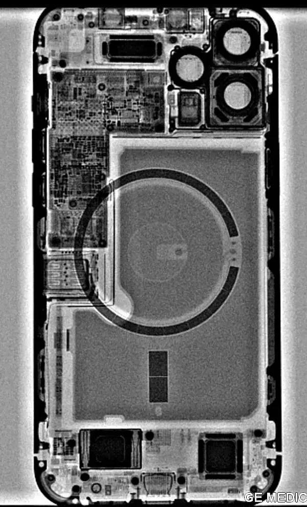

在那篇《Heart Rhythm》文章中,研究者指出,iPhone 12背部中央充电线圈周围有一个圆形磁铁阵列,以便与MagSafe配件兼容,并帮助iPhone与无线充电器和其他外围配件对齐,简单说,就是用磁铁“抓”住充电圈,而正是这圈磁铁产生了较大磁场。
iPhone 12 Pro Max透视图 图源:IT时报

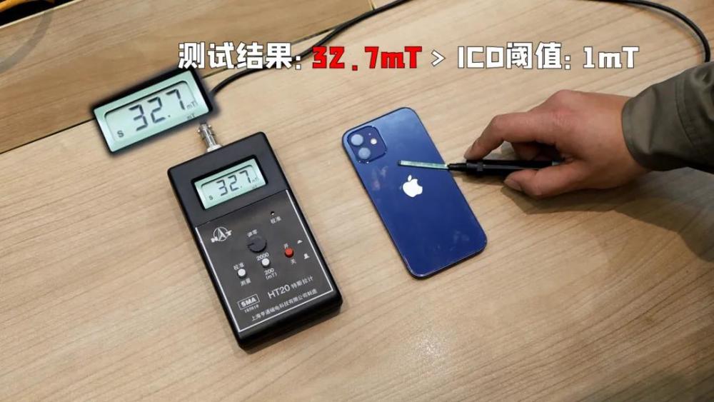

某物联网实验室专家沈力(化名)多次用特斯拉计贴合iPhone 12背部,测试结果显示,iPhone 12最大的磁场强度超过30mT(毫特斯拉),甚至会瞬间飙升至40mT。
图源:IT时报
根据设计标准,1mT以上的磁场就会对心脏起搏器设备产生影响,iPhone 12的磁场强度是这一阈值的30多倍。
也就是说,如果患者将iPhone12放在胸口口袋位置,ICD将遭受30倍以上的磁场压力,从而导致瞬间失灵。
用户也可以对自己iPhone 12进行简单测试,某医疗公司技术经理王海(化名)便用三星手机里的磁场测试App对iPhone 12 Pro Max背部进行了测试,数据显示磁场强度是4384μT,也即4.384mT,即便这种软件测试的灵敏度较低,但也超过安全阈值3倍多。

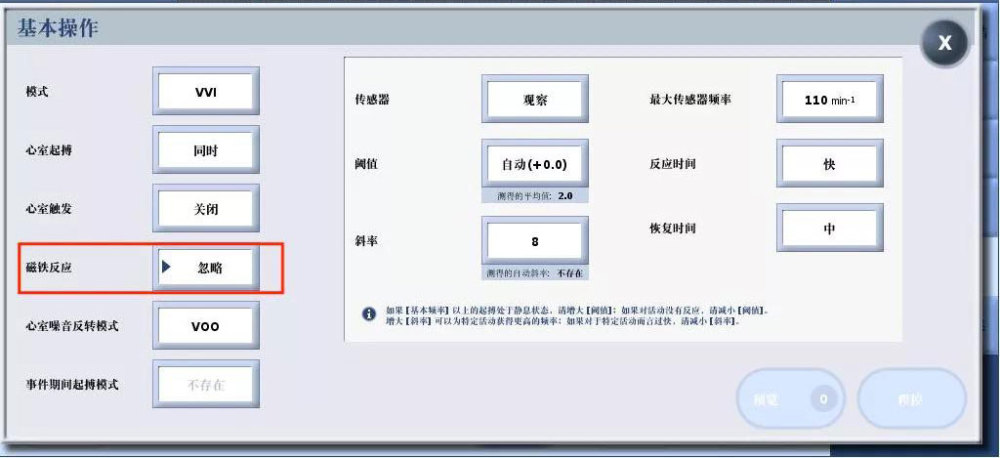

此外,有些医疗设备厂商考虑到电磁干扰的风险,医生可以在体外一键开启“磁铁反应忽略”模式,但目前只有极少数医疗设备厂商可以做到。

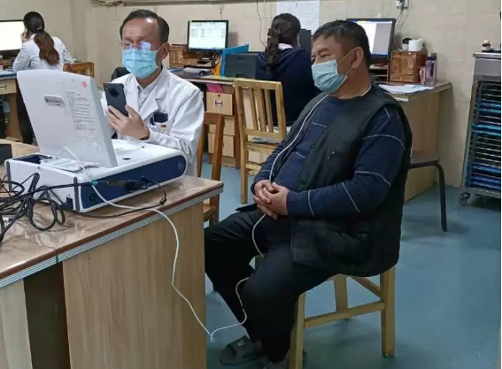

不久前,《IT时报》记者曾报道过一例在乌鲁木齐通过5G为远在喀什的ICD病人调整设备参数的案例,当时患者努尔大叔心电图显示异常,医生判断,应该是ICD设备受过一次强烈的电磁信号干扰。
“随着无线充电逐渐普及,强磁场的情况越来越多,很多时候病人无法判断可能会遇到的风险。”作为长期和心脏疾病患者接触的工程师,方杰对此颇为担忧。
早些年,由于ICD等设备需要通过一些特制磁铁设备进行特定参数测试,这也是磁铁模式存在的历史原因,大多数ICD或者PM在默认设置下都是进入磁铁模式。
最后,努尔大叔的ICD设备,由医生远程设置为“忽略”磁铁模式,从而彻底规避了受电磁干扰的风险。

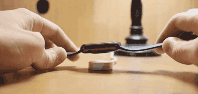

2020年12月,《Heart Rhythm》刊出的另一篇文章显示,一位植入了ICD的55岁妇女,戴着Apple Watch入睡监测睡眠时,被ICD失灵时发出的“哔哔”警报声惊醒,之后才知道是Apple Watch靠得太近。
因此,《Heart Rhythm》建议,磁吸充电健身手环与心脏起搏器、除颤器必须保持2至2.4厘米的安全距离。

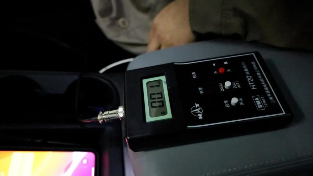

更值得注意的是,磁吸式无线充电的应用范围正有扩大之势。蔚来等新能源汽车在中控台附近都可以给手机无线充电,幸运的是,联合实验测试显示,这对ICD设备没有太大影响。
手机在新能源车内无线充电时的磁场为0.1mT左右 图源:IT时报
不过,一旦整部汽车也开始采用磁吸式充电模式,那磁场远高于iPhone 12,15厘米的安全距离未必能够保证。
