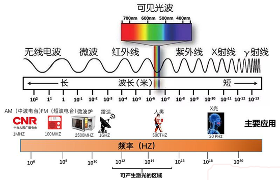

  根据我们高中毕业之后仅剩不多的物理记忆,我们知道光速=3*108米/秒,我们还知道,无线电波、微波、红外线、可见光、紫外线、X射线这些,本质上都是一种电磁波,那么就有下面的公式:
  波长*频率=光速
  波长越长,频率越低,这两者反方向变化。从实际应用的角度出发,波长越长,绕射的能力越强,但是因为频率低,贯穿的能力就弱。
  比如我们在北京,打开收音机就能听到的北京交通广播FM103。 9MHz,代表的就是波长约3米的电磁波(光速除以频率就是波长),属于短波电台,传播覆盖区域一般,主要覆盖北京;而中央人民广播电台的频率是1.008MHz,波长就延伸到300米左右,绕射能力更强,可以对整个大中华地区进行广播。
  波长的另一个极端是X射线γ射线,传播能力很弱,但贯穿力极强,X光射线可以用来做胸透,γ射线威力最大,可以直接杀伤细胞,通常用于工业探伤。
  利益是最好的老师,一二次世界大战催生了雷达的发明和快速进化,最早的雷达波长是23厘米,后来火控雷达出现,波长降到1-5厘米,一直到今天,该区段都是雷达波长的主流区域。
  并不是所有的电磁波都可以产生激光。沿着电磁波的频率图往右走,与雷达波相邻的红外线、可见光和紫外线,都可以发出激光。既然我们用厘米波制作雷达,那么顺理成章的激光也可以做雷达,这就是激光雷达的理论依据。

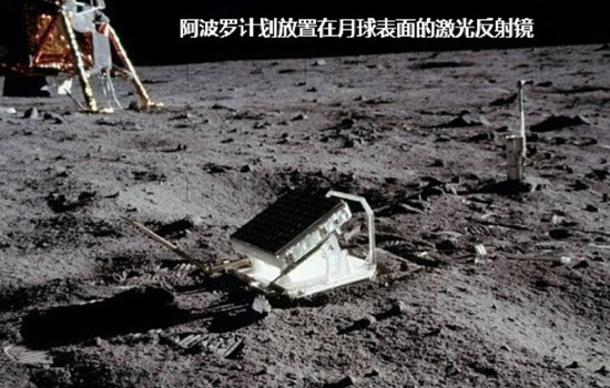

  所以,激光雷达很长一段时间,干的都是直来直去一竿子捅到底的活,那就是测距。1967年7月,美国人进行了第一次载人登月飞行,就在月球上安装了一个发射装置用于测算地球和月球的距离。

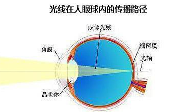

  很久以来,眼科医生一直希望能对患者的眼球做一个清晰的三维模型,从中发现可能的病变。但是传统的B超、X光都有自己的缺点。由于眼球本身的特殊结构,从眼角膜一直到最后的视网膜,都是透明的,可见光可以无阻碍的进入。这就为激光雷达的使用奠定了基础。
  这个技术的名字听起来让人一头雾水,叫光学相干断层扫描,英文简称OCT,核心原理就是用激光雷达抵近患者眼球进行扫描建模。
  第一台OCT是由卡尔·蔡司公司在1997年推向市场的,发展到现在已经进化到第3-5代,具体来说,就是利用波长从900纳米到1325纳米的红外激光,对患者的眼球进行扫描,根据反射光线对眼球进行三维建模。
  因为激光雷达对于近距离的物体扫描精度很高,因此这个应用非常成功,在眼科的一线医疗上得到了迅速的普及,目前已经成为眼科的常规检查方式之一。

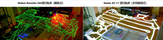

  上面这个凸起,就是激光雷达。激光雷达通过一个可以360度旋转的激光发射装置对地面障碍物进行测距,从而完成地面建模,配合SLAM(simultaneous localization and mapping,同步定位与建图)算法,可以实现对地面的“全局规划式”清扫,首次实现了大部分人理解的“好用”。
  以往的扫地机器人采取的是随机式清扫模式,既然是随机,那效率和结果当然也是随机的,正如上面左图,存在着多处折返,还有盲区,效率比较低,而加装了激光雷达采取了全局规划式清扫模式后,不但不存在盲区,由于知道自己的位置,不会重复清扫,效率也大大提升,所用的时间大约只有随机式清扫的四分之一左右。
  Neato公司的独创性除了把激光雷达安在扫地机器人上,最关键的突破是在量产上。当时的激光雷达应用很少,价格很高,一个激光雷达比一个扫地机器人还贵。Neato公司从简单够用出发,剔除一切不必要的结构,将单个激光雷达的成本控制在30美元以内,为激光雷达扫地机器人快速推广做出了最重要的贡献。

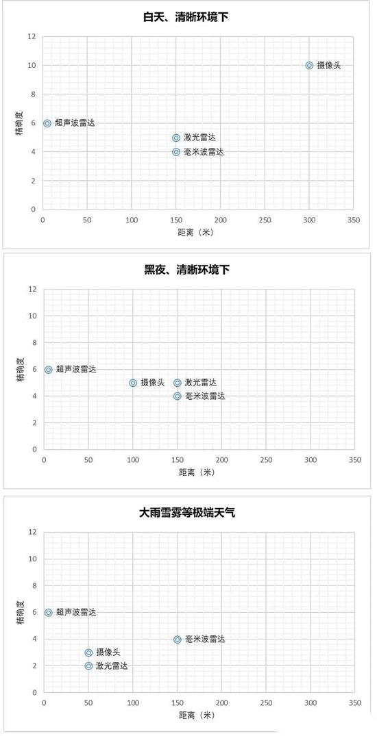

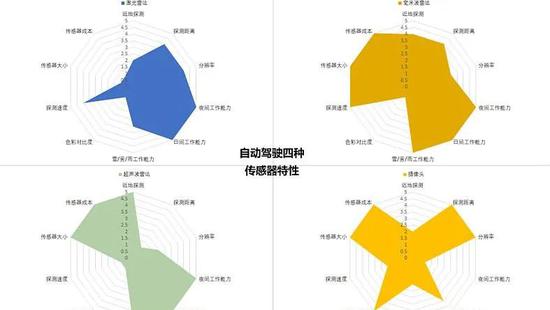

  我们这里引用Michael Barnard 2016年7月写的一篇博客的主要数据,来探究这场冲突的根源。

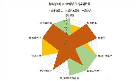

  衡量自动驾驶传感器的性能,总共有十个特征,这就是:近地探测、探测距离、分辨率、夜间工作能力、日间工作能力,雪/雾/雨工作能力、色彩对比度、探测速度、传感器大小、传感器成本。
  如果用5分作为满分,那激光雷达的只在夜间和日间工作能力这两项上,做到了满分。这两项满分的,除了激光雷达,超声波雷达和毫米波雷达也都能做到,那为什么非要激光雷达呢?
  特斯拉采用了视觉为主,超声波雷达为辅的解决方案。一辆Model 3上,共有8个摄像头,1个毫米波雷达,12个超声波雷达,在这个组合下,从理论上说,如上图,也能做到十个特征全部满分。
  当然,激光雷达的并不是没有用,同属于光学传感器,摄像头和激光雷达在大雨雪雾等极端天气肯定都无计可施,但是在清晰的环境下,激光雷达无论在白天还是黑夜,在中等距离,也就是150米左右,精确度要超过毫米波雷达。

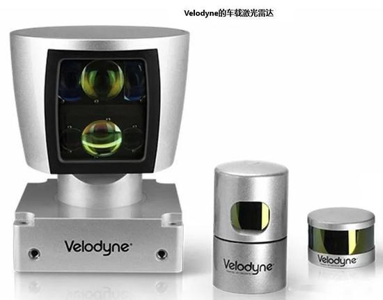

  这就不得不提到Velodyne(NASDAQ:VLDR),世界车载激光雷达的鼻祖,早在2007年美国国防部高级研究计划局组织的无人车挑战赛上,参赛的7只队伍,就有6只安装了公司的雷达,2009年谷歌开始自动驾驶项目,用的也是公司的激光雷达。
  Velodyne主流的64线激光雷达,现在价格是8万美元一台,最高的时候卖到70万人民币一台,您还别嫌贵,排队半年起。2016年福特和百度(NASDAQ:BIDU)干脆投了1.5亿美元给公司,就是为了能够优先拿到订单,以至于很多风投都以自己能拿到Velodyne激光雷达的货作为自己投资自动驾驶企业的核心竞争力。
  按照我们的理解,需求这么好,不是应该赶紧扩大再生产,降低价格快速占领市场么?要不说Velodyne这个脑回路,跟我们普通人确实不太一样。这公司在扩产上慢吞吞的,价格也一直高高在上,让一众自动驾驶初创企业心力交瘁又无可奈何。
  2019年,Velodyne还发起了针对中国激光雷达公司禾赛科技的专利诉讼,禾赛科技一次性支付专利许可补偿1.6亿元,以及按年支付专利许可使用费直至2022年(约6000万元)。这也直接导致了最近发生的,禾赛科技不得不撤回科创板IPO申请。

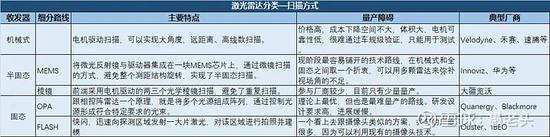

  激光雷达总共有三个模块,发射模块、接收模块和扫描模块,一般来说会按照扫描模块的不同扫描方式进行分类。
  综合车载激光雷达的各个路线来看,最早的机械式因为价格太高,可靠性低,做到车规级进行量产的概率基本没有,已经出局。剩下的半固态棱镜式主要是大疆在做。目前最有可能短期进入量产的就是半固态的MEMS路线,在这个路线上,集中了现有的所有主流的车载激光雷达厂商,这也是华为的主战场。
  从理论上来说,最优的方式当然是固态OPA,为什么我们不能一步到位直接实现呢?
  OPA跟相控阵雷达用的是一个技术,我们一开始也说了,军用雷达的很多技术算法都可以嫁接到激光雷达上,军迷也都知道,美国F35战斗机低配版用的AN/APG-83相控阵雷达,一部大约520万美元,对应的中国的歼20战机的雷达,造价也接近,在500万美元量级。
  如果固态OPA能够做成,这相当于把一部机载相控阵雷达集成进一个小方块里,您要能做到这,美国国防部都得跪。
  如果说固态OPA路线虽然难还比较好理解,固态FLASH路线就很迷,以至于很多研究员不得不用“独特”这个词来形容产业界的脑回路。用拍照来建模,这个跟摄像头的区别大么?激光的作用是什么?辅助摄像头?
