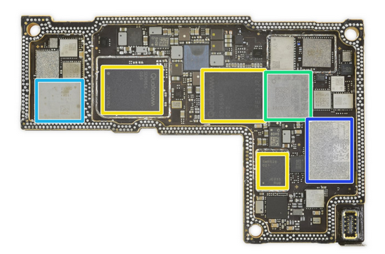

  ▲苹果iPhone 12 Pro Max主板上的各类射频芯片,黄色为高通X55基带及其他射频系统模块,浅蓝色为安华高的射频PA芯片,深蓝色为村田电子的射频前端模组芯片,图片来源:iFixit

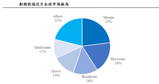

  在射频芯片市场中,TOP5厂商占据了八成以上的市场,而这五家公司中,排名第一的是日本村田电子(Murata),剩下第二到第五均为美国公司。
▲数据来源:国海证券
  这些美国公司大家也非常熟悉了,从第二名到第五名依次是思佳讯(Skyworks)、博通(Broadcom)、Qorvo和高通(Qualcomm)。

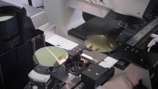

▲Skyworks的射频芯片产线

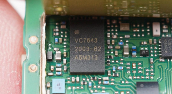

▲应用于华为WiFi产品中的唯捷创芯VC7643 射频放大器,图片来源:充电头网
