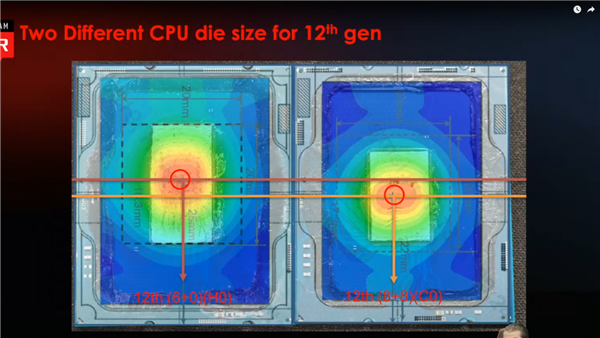

开盖图证实,采用LGA1700接口的新基板为矩形,而非此前的正方形。

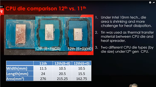

其中,8P核采用的是C0核心,6P核的则是H0核心,面积有所不同。当然,即便是C0核心,对比11代酷睿i9/i7,裸片Die面积也减小了22%,这应该是Intel 7(10nm)工艺的功劳。
顶盖和裸片之间填充的散热材料是钎焊,事实上,从9代酷睿之后,Intel桌面CPU绝大部分都是钎焊了。
热像图显示,运行时,C0核心的发热位置靠近中心,而H0核心则偏左,能不能考虑到就看散热器厂商的细腻度了。

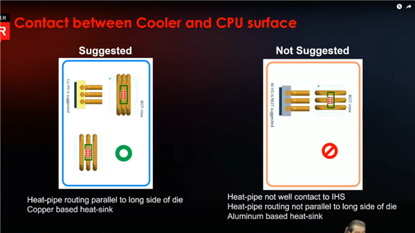

与此同时,微星也建议选择热管方向和CPU长边平行的散热器进行安装。
