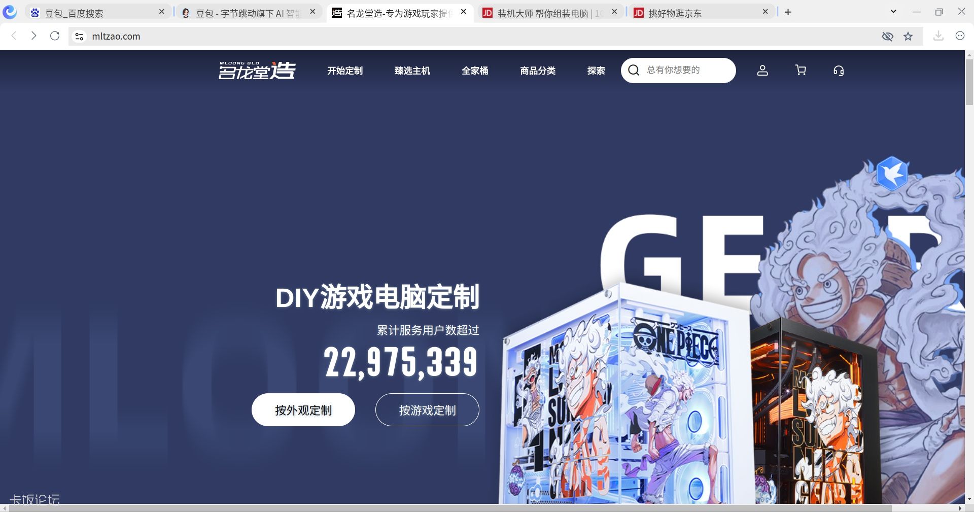

第二个就是抖音里经常出现的名龙堂造,这个也不错,它的灵活度比名龙堂这样的高多了,但是比不过第一个diy装机大师,好像性价比很高,毕竟他们在电商上的机子就很便宜,这个工具的灵活性真的很高,虽然可以可以更改品牌,但是不能下单无显卡主机,总之,这个两个工具都很好,都可以使用。

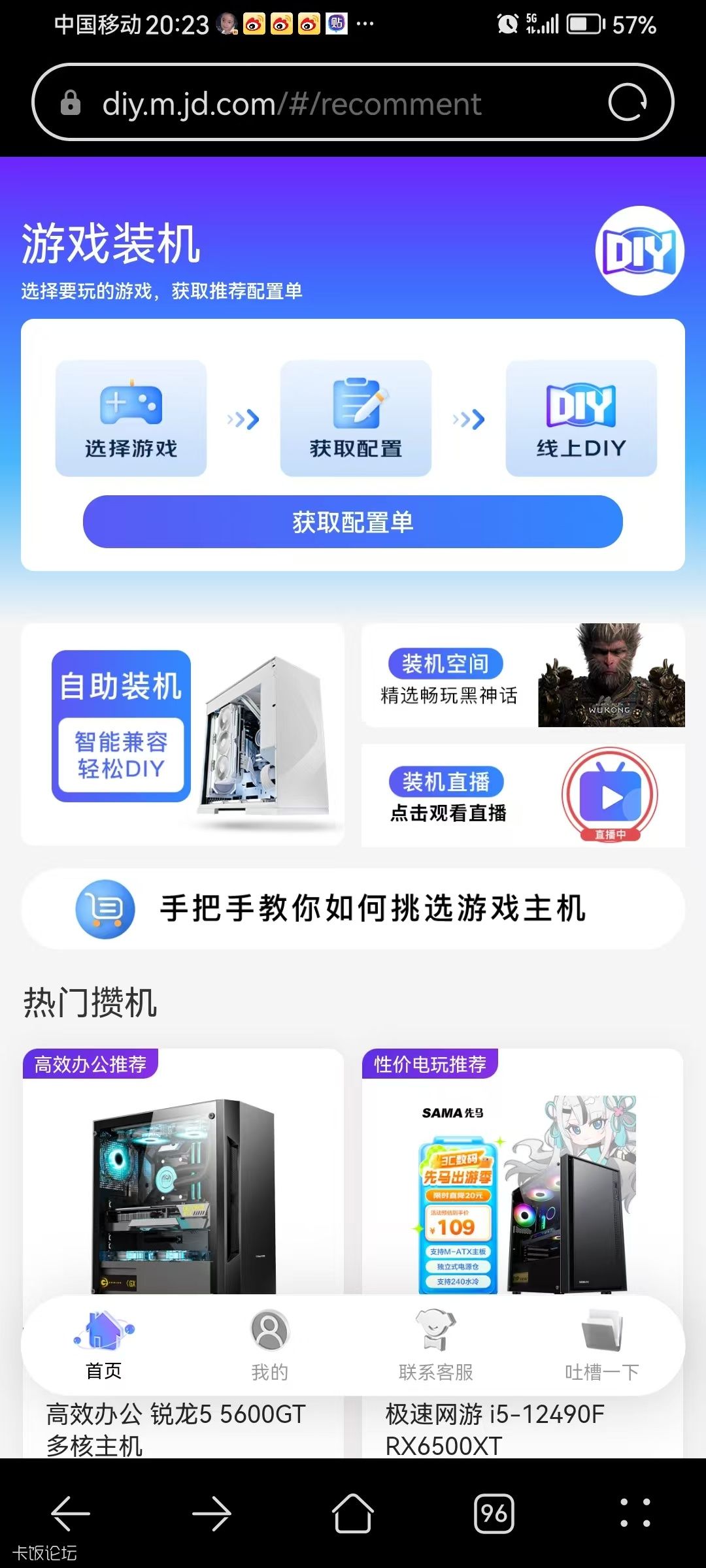

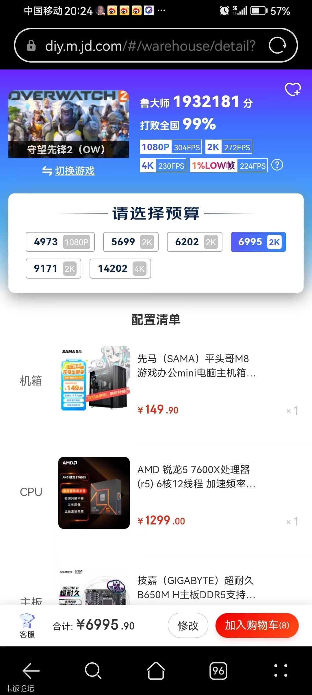

第一个京东的diy装机大师可以从零开始攒机,而它的移动端网站有根据要玩的游戏,自动做出几个配置供您选择,你可以很从容地修改。
而名龙堂造可以根据很多选项自动给出很多地配置,但是更改配置时,友好程度不如京东的diy装机大师,因为它不显示现在的配置的价格,而只显示更改配置后的差价,但是这也没有太大的妨碍。而网上说名龙堂的售后不是很好,而京东diy装机大师只是一个中介,它的商品都是京东上的店铺的商品,有很多都和线下的电脑硬件一样,每个硬件有它独立的售后,所以,担心售后问题的小伙伴可以参考京东的diy装机大师。综上所述,如果想从零开始,想有足够的diy空间的,担心售后问题的小伙伴可以优先考虑名龙堂造。如果自己没有太大的能力去自己去攒机的,可以选择名龙堂造,名龙堂造上面的自动根据需求列出配置的选项要多一点,所以有这方面需求的小伙伴可以考虑名龙堂造,在这里要说一下,京东的diy装机大师的根据游戏列出配置的功能只在京东的diy装机大师的移动端网站有,桌面端网站没有这个功能。

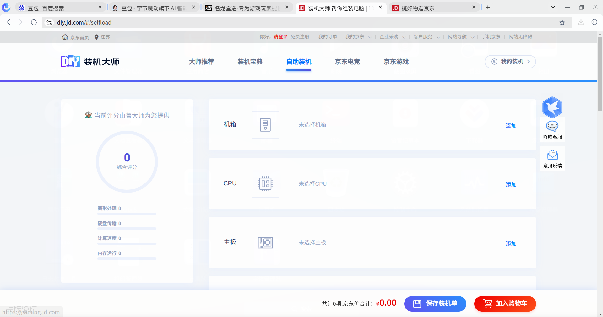

这一张是京东的diy装机大师的自助装机页面,就是从零开始装机。

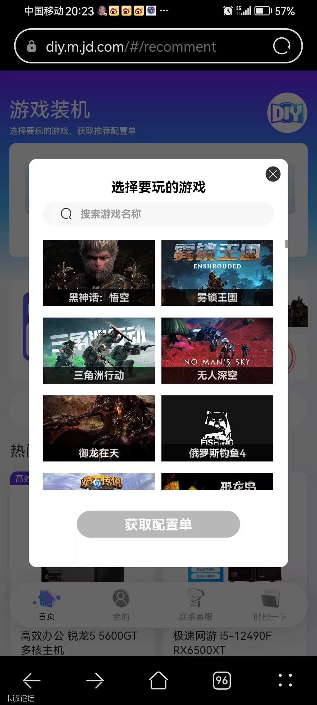

这三张图片是diy装机大师的移动端的网站,桌面端我没有发现这个功能,只在移动端的网站里有。可以根据游戏来列出配置单,还有多个配置可以选择,但是这个功能不如名龙堂造强大一点。

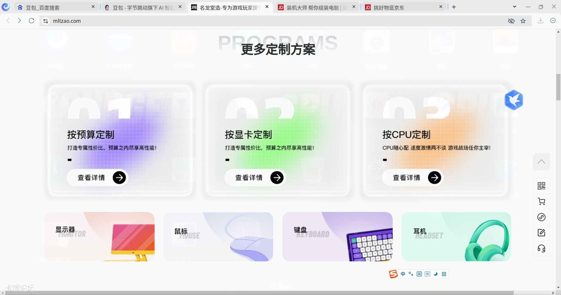

这两张是名龙堂造里的定制方案的界面,这个功能,名龙堂造做的比京东的diy装机大师好一点。

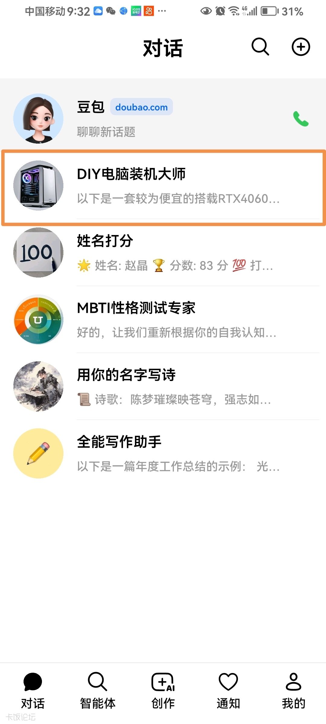

最后一个分享的攒机工具是豆包里的diy装机大师的AI工具。
这个工具在手机端的豆包里,它的名字叫diy电脑装机大师。你可以在里面输入你的需求,它很快就可以很快地列出配置单,但是它需要配合上面两个工具去用,更贴合这个工具的装机工具是第一个,京东的diy电脑装机大师 ,它就是手机端豆包里的diy电脑装机大师功能,在这里,你可以对它说给我配一个最便宜的搭载4060显卡的配置,它很快就可以列出来配置单,然后你可以在diy电脑装机大师那里列出来,在这个过程中,你可以慢慢看懂配置单。

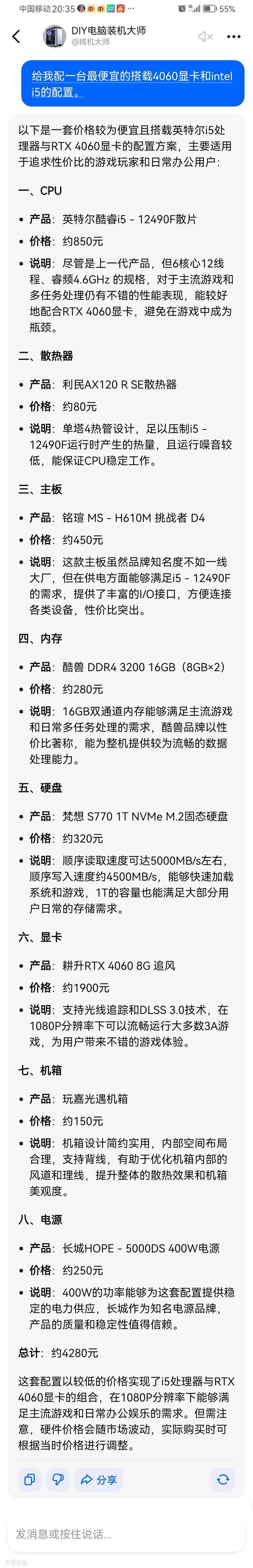

你看一下这个配置怎么样:
给我配一台主流品牌硬件且搭载4060显卡和i5处理器的配置
以下是一套采用主流品牌硬件,搭载英特尔i5处理器和RTX 4060显卡的配置,能满足主流游戏、日常办公及创作需求:
一、CPU
- 产品:英特尔酷睿i5 - 13490F
- 价格:约1200元
- 说明:6核心12线程,基础频率3.2GHz,睿频4.8GHz,在多任务处理、游戏等场景下性能强劲,与RTX 4060搭配可在1080P及2K分辨率下畅玩多数游戏。
二、散热器
- 产品:酷冷至尊T400i散热器
- 价格:约80元
- 说明:4热管塔式风冷散热器,能有效压制i5 - 13490F的热量,保障CPU稳定运行,同时具备不错的静音效果。
三、主板
- 产品:技嘉B760M AORUS ELITE AX DDR4
- 价格:约850元
- 说明:技嘉主流系列主板,供电稳定,可充分发挥CPU性能。配备丰富接口,支持PCIe 4.0,板载WiFi 6和2.5G有线网卡,提供高速网络连接,方便外接各种设备。
四、内存
- 产品:金士顿Fury Beast DDR4 3200 16GB(8GB×2)
- 价格:约350元
- 说明:16GB双通道内存满足主流游戏和多任务处理需求,3200MHz高频确保数据传输速度,金士顿品牌保证产品质量和稳定性。
五、硬盘
- 产品:三星980 PRO 1T NVMe M.2固态硬盘
- 价格:约550元
- 说明:顺序读取速度高达7000MB/s,顺序写入速度5100MB/s,能快速加载系统和游戏,三星的闪存技术和主控芯片保证了产品的高性能和稳定性。
六、显卡
- 产品:华硕DUAL - RTX4060 - O8G
- 价格:约2200元
- 说明:华硕DUAL系列显卡,具备出色的散热设计和稳定性能。RTX 4060支持光线追踪和DLSS 3.0技术,8GB显存可在1080P及2K分辨率下畅玩大多数3A游戏。
七、机箱
- 产品:航嘉GX580H机箱
- 价格:约200元
- 说明:内部空间宽敞,支持背线,优化风道设计,前置面板配备丰富接口,方便使用外部设备,外观简约大气。
八、电源
- 产品:长城HOPE - 6000DS 500W电源
- 价格:约300元
- 说明:500W功率能为整套配置稳定供电,长城作为知名电源品牌,通过80PLUS铜牌认证,转换效率高,稳定性强。
总计:约5730元
此套配置价格适中,硬件均来自主流品牌,性能与稳定性兼顾。价格会因市场波动有所变化,你可按需调整。
Daigo
发表于 2025-4-17 19:31:50 | 显示全部楼层
OK,一点一点挑毛病~~!最后聊完再写一张我调整后的配置单并且提供参考价格
先从需求端说起
1.什么叫主流游戏?LOL、绝地求生这种电竞类游戏是主流游戏。那3A 黑悟空 这种算不算主流游戏?很显然,配置要求是完全不一样的,如果考虑黑悟空,就要调整配件价格比例,提高显卡预算。显然4060显存8G版,开的特效是不如4070的。
   其次,配置不包括显示器,要知道显示器分辨率大小会影响游戏帧率表现。同样用4060 8G,1920X1080的流畅度和特效表现与分辨率3440X1440去比,意味着什么相信不用多说。
2.创作需求,是什么样的软件,不同软件对CPU多核心,大小核心、显卡CUDA的支持是不一样的。众所周知,Windows 10和11对大小核的优化就不一样,11比10要强。那么AI有考虑用户的操作系统么?
   用我自己举个例子,前两年在B站上传过一些视频,用的B站官方的剪辑软件,不是专业的PS全家桶。随着软件更新,支持显卡CUDA加速,明显性能强的显卡会带来更好的加速表现。
   但用户的创作不是视频,而是3D建模、渲染类的软件或者说涉及到科学计算,那么搭配思路又会不一样。首先对于配置单的需求分析,AI做的很差。
好,下面说一下AI选的配件存在的问题。
CPU: 首先 英特尔官方网站  i5 13490F不是6核心12线程,这一点AI明显撒谎了。从13代i5开始,采用大小核设计,6大核4小核,一共10核心16线程。
           i5  13490F,这是一颗大小核设计且不集成核心显卡的处理器,本身支持DDR4/DDR5两代内存。考虑到内存差价,AI选择DDR4,可是同样是DDR4的内存,i5 12400F在实际应用中会落后多少?
           i5  13490F   AI的参考价格1200。这里我没有去搜真实的价格,因为AI没有提供从哪个平台哪个商家看到的。
           i5   12400F  散片的淘宝价格在650左右。差价快翻倍了吧,等下我贴完评测去看看那点性能差距能否值回500+的差价。
           i5   12400散片  价格淘宝在860元左右,区别就是带核心显卡,如果短期内不玩3A大作,只是玩云顶之弈这种主流游戏,看1080P视频,那么其自带的核心显卡足以满足日常需求。至于短视频创作,其实也没问题。几个G大小的视频编辑,核显比独显慢5分钟,虽然从性能表现上看,确实差距不小,但考虑到实际生活,5分钟拿起手机刷刷短视频,很快就过去。
            那么理性消费,没必要因此买一块2000+多的独显。所以,AI提供的需求,最重要就是“主流游戏”但是,恰恰没有说明是什么样的游戏。当然,带核显的处理器还有一个好处,就是备胎。现在不需要独显可以不买,等GTA 6发售PC端,到时候2200可以买到更适合的显卡。至少性能比4060强。
接下来说显卡
AI 撒了慌,奸商发言~!
4060,显存8G版,只适合1080P,至于2K,首先英伟达官方定位2K卡是4060Ti,2K分辨率可不可以用4060 8G,当然可以,降低特效,牺牲流畅度呗~~
这款卡的性能对标RTX3060,只强在DLSS3这一技术,可是我常玩的游戏比如说 全面战争:三国  就不支持DLSS3,换句话说,4060和3060就没差别,我手上有一张3060 12G,如果上升到2K分辨率,4060的表现不会比3060强。
接下来说,机箱
航嘉GX580H,首先侧透用玻璃,有个很大的问题,易碎~!买回来一年以后可以很清晰的看到内部灰尘情况。如果动手打开侧板,需要非常小心,玻璃侧板容易共振,然后哗碎一地,打扫很麻烦,再买一块玻璃装上花几十,机箱的实际价格就来到了300块。
其次,这种侧透类机箱普遍情况是照片卖相很好,看起来很多带光的风扇很酷炫。但实际上只是预留了风扇位,那么多的风扇需要自己买,就算买两枚,实际价格也会+40左右。而有些机箱自带了两个风扇,不需要单独购买,实际价格自然稍贵一些。可是AI并没有说清楚 航嘉GX580H 究竟自带了几枚风扇从撒热来讲,至少一前一后形成水平散热风道,少的话是需要单独购买的。
然后是电源
泡泡 评测:传送门
可以看到评测是2013年的,说明长城的这款电源至少存在了12年。
首先,评测标准是根据Intel  ATX2.31规范作为依据,可以看到这款电源的表现是垫底的。同样是国产电源,航嘉WD500表现会强不少,实际价格200~300,现售为 百万纪念版。我自己手上也在用百万纪念版,而且当年我看itocp玩家堂就知道这款电源。
主板:价格 850~!
从AI的搭配思路来看,走的是性价比路线,用DDR4内存而不选DDR5就是因为价格差距。
那么注重性价比的话,花850买一张DDR4用料奢华的一线主板是否有必要。i5级别的处理器功耗不高,用10相左右供电的主板真的有必要么?
如果看中一线品牌可以考虑 微星B760M BOMBER DDR4,天猫能查到的价格在720元左右。如果不注重一线品牌,同等用料水平的大有可选。
最后说说固态硬盘
十年前1TB SATA固态硬盘的价格大概为1699。是国产 长江存储 把价格打下来的,看到了今天 三星980 PRO 这种旗舰卖到500+
如果ChatGPT是国产的AI,那么应该知道这一段历史,并且首先推荐长江存储而不是其他品牌。而且现在国产闪存颗粒的技术是国际领先水平,支持PCI-E 5.0的固态硬盘。
其次,从数据上看,很容易看出同为PCI-E 4.0接口的产品,各个品牌存在差距。但是从实际使用上看,所有品牌同代产品,真的能体会出速度差别么?比如加载游戏进度条的时间差距为1秒。
