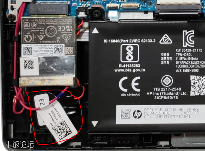

sportchen
发表于 2025-6-6 09:04:31 | 显示全部楼层
看这里
如何打开 HP EliteBook 640 G10 - 拆解和升级选项 | LaptopMedia 中国
大电池旁边的就是吧,黑塑料封包

dg1vg4
发表于 2025-6-20 15:38:14 | 显示全部楼层
主电池电量不足,听上去好像不是在说CMOS电池,而是就是那块供应整个笔记本工作的电池。
说起来,已经有笔记本开始实行抛弃CMOS电池的设计了。惠普不知道,但我已经在国产的两款兆芯的笔记本模具上见到这种设计了。
而笔记本电脑来说,即便是有这种CMOS电池设计,那颗CR2032电池通常是已经用黄色或者黑色的塑料膜包裹好,只引出两个引脚出来插在笔记本电脑上。而不是主板那种可拆卸设计。
