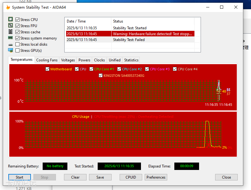

一台电脑,能轻度正常使用。比如用办公软件,听听音乐,看看电影。
如果重度使用(如用Premiere、CorelDRAW)偶尔蓝屏(10次有1次)。
使用AIDA64 Extreme v7.65.7400进行拷机,每次拷机不到1分钟,报错(见下图),但是不死机不蓝屏。
请问这是什么问题?

发表于 2025-6-13 16:32:03 | 显示全部楼层
首先考虑散热,其次考虑内存超稳没,xmp跟docp都是内存超频的一种,把内存超频关了再试

发表于 2025-6-13 16:32:37 | 显示全部楼层
像是ddr5的温度高了扛不住的样子,开个机箱侧盖试试看

发表于 2025-6-13 20:31:21 | 显示全部楼层
各个项目单独做,记录观察

发表于 2025-6-13 22:41:22 | 显示全部楼层
这图怎么看上去像是CPU过热?
是不是超频超猛了?

发表于 2025-6-15 11:24:46 | 显示全部楼层
先从CPU过热或内存(逐条测试)试试

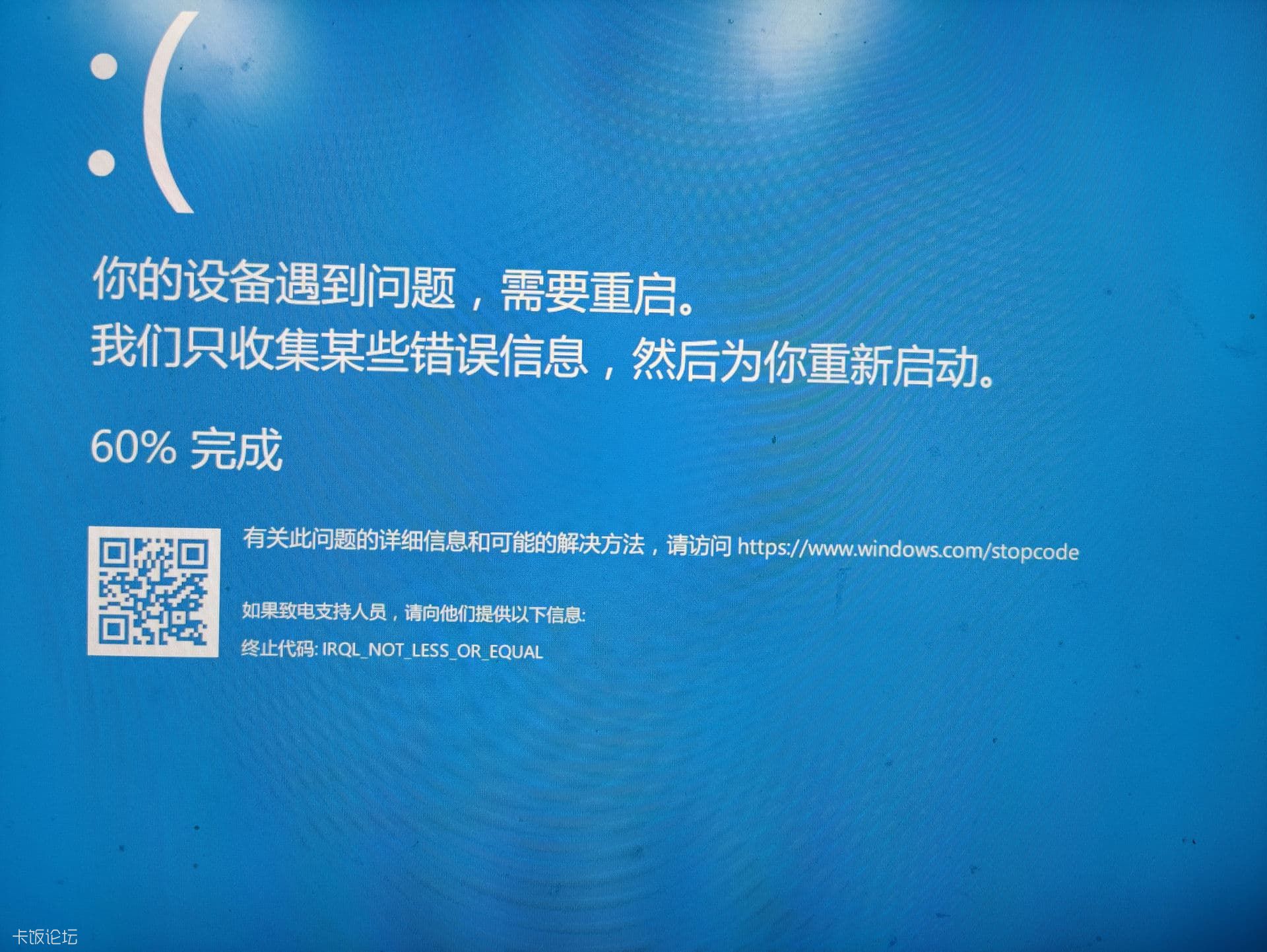

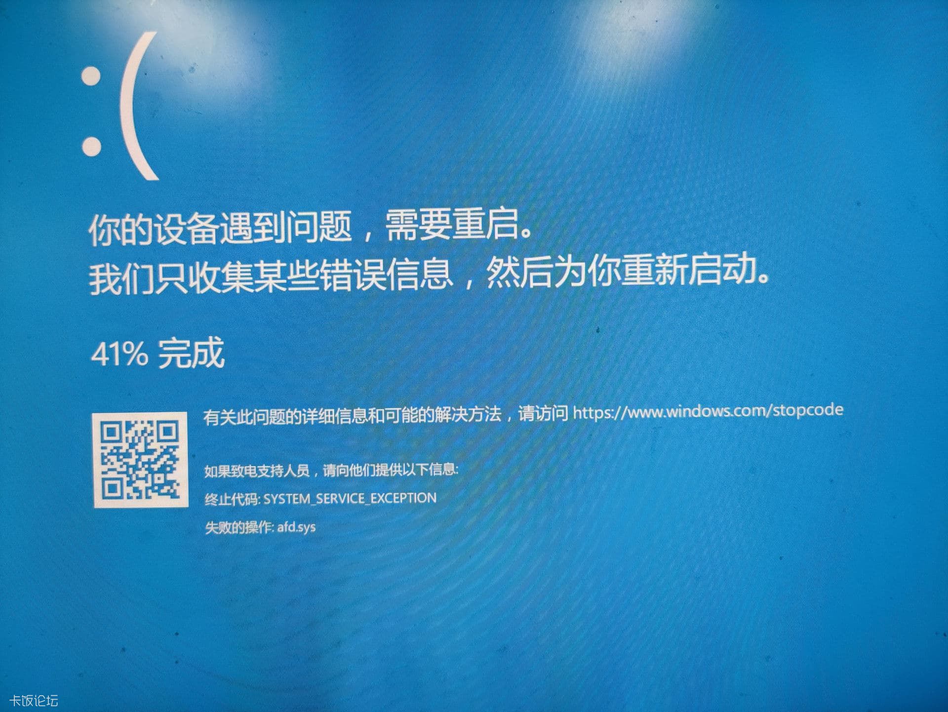

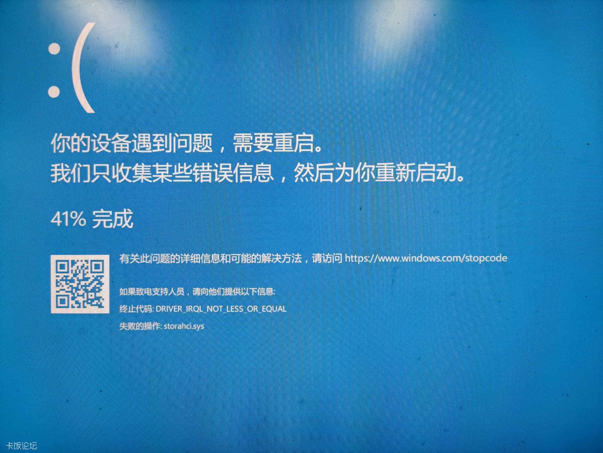

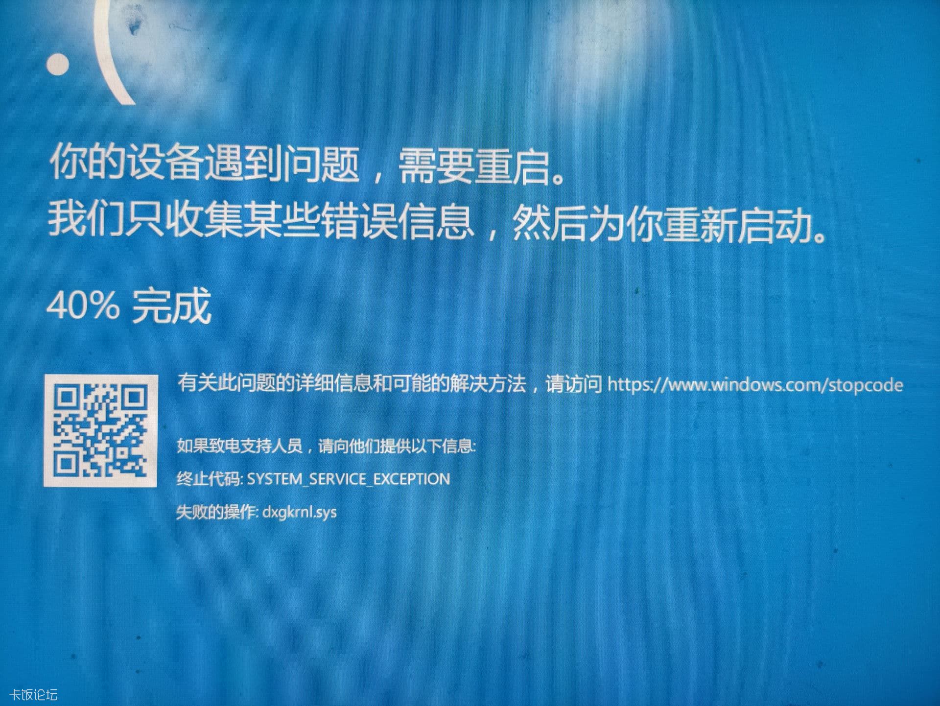

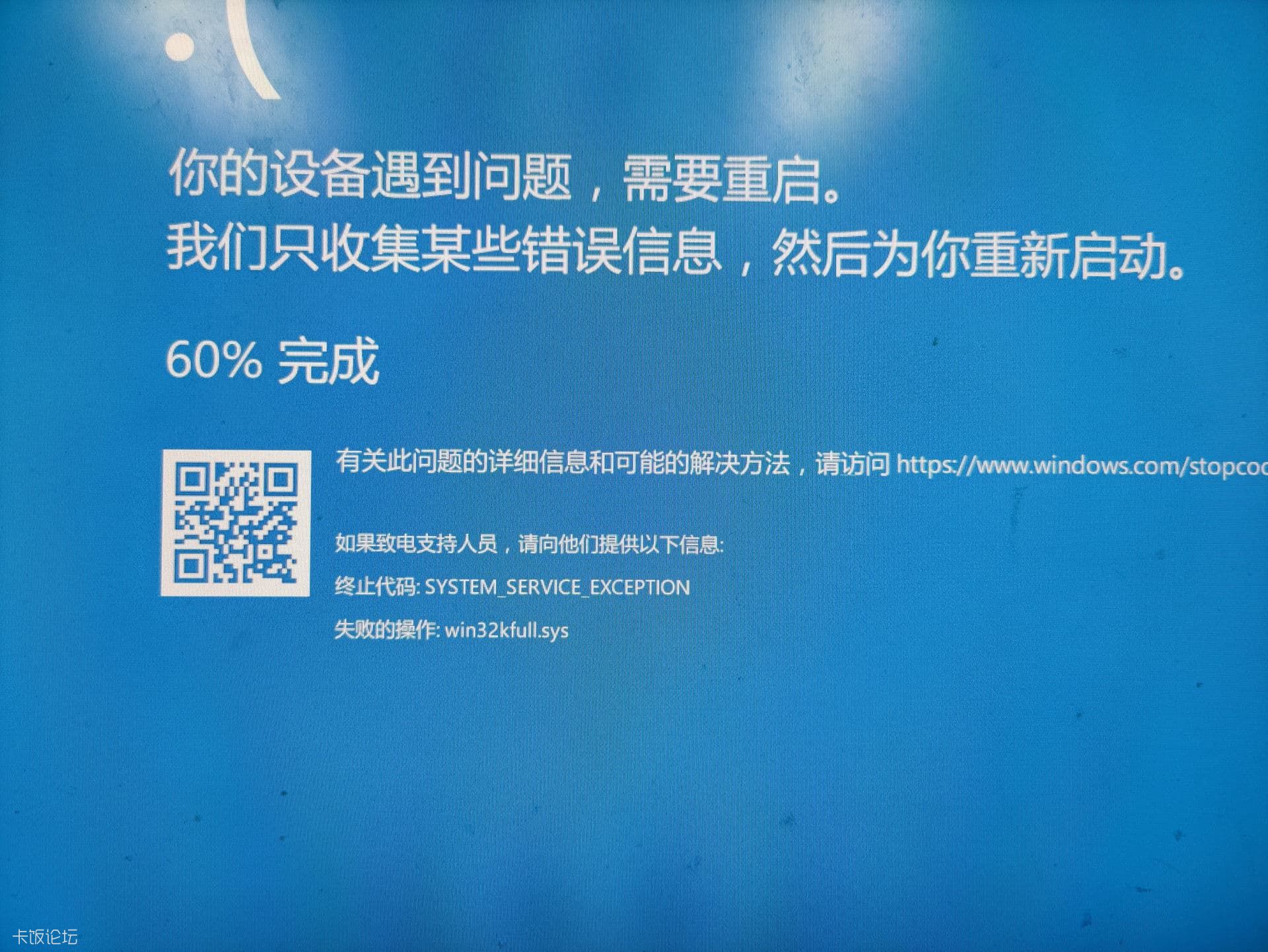

发表于 2025-6-23 16:57:56 | 显示全部楼层
美如冠玉 发表于 2025-6-19 06:06
看下来,前5楼的回复都很对症的,学习了。
aid64界面写检测到硬件异常,测试终止。第一个蓝屏原因是aid64驱动故障,可能是aid64与你的windows版本不兼容,最后一个蓝屏是驱动或内存问题,windows自己的问题或者是驱动冲突。终端跑下
  1. Dism /Online /Cleanup-Image /RestoreHealth
  2. sfc /scannow
复制代码
。还有问题的话想想最近有没有装什么软件,先去drivers文件夹看看有什么新驱动,有的话先把aid.sys删了,注意:动东西前先备份。还有问题的话就可能是他们说的内存问题了,你可以跑windows内存检查和memory check把内存装满看看。
这是最后一个错误信息微软的说法:
  1. 错误0xA:IRQL_not_less_or_equal
  2. 通常与以下问题之一相关:
  3.     设备驱动程序可能存在问题。
  4.     Windows 设备的内存可能存在问题。
复制代码
