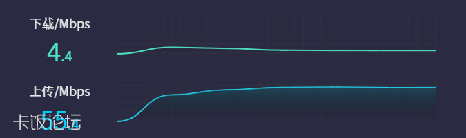

电脑离路由器不到3米,就只能跑出来这种速度,千兆网络,正常吗?联通ISP

先确定你测速的节点是哪儿?最好跟你运营商要个测速app试一下。

看手机和路由器协商速率是多少,建议贴脸测(贴近路由器),多换几个测速app,比如全球网测、花瓣
另外AC1200,5G 2t2r,协商满速也就866Mbps(我K2P实际也就能跑到650-700Mbps)

很好检测,先把电脑直接接入光猫联网测速。如果速率正常则是路由器问题。如果光猫测试都这样,那就是运营商限速。
openmj
发表于 2025-7-31 16:26:40 | 显示全部楼层
联通家用好多都是假千兆,叫过来测试几百兆,说是回机房调试,管不了几天又把你的调成300-500,稀乱的运营商。

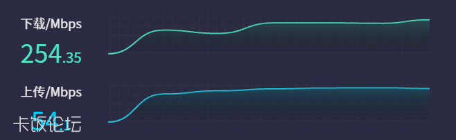

有线连接能跑到1G,但是Wifi可跑不到,而且2.4G的更慢,你先确认你的连接方式,就是用网线连接的,还是无线WIFI呢?

我来回复了,用的是无线wifi,顺便我贴上最新的测试成绩

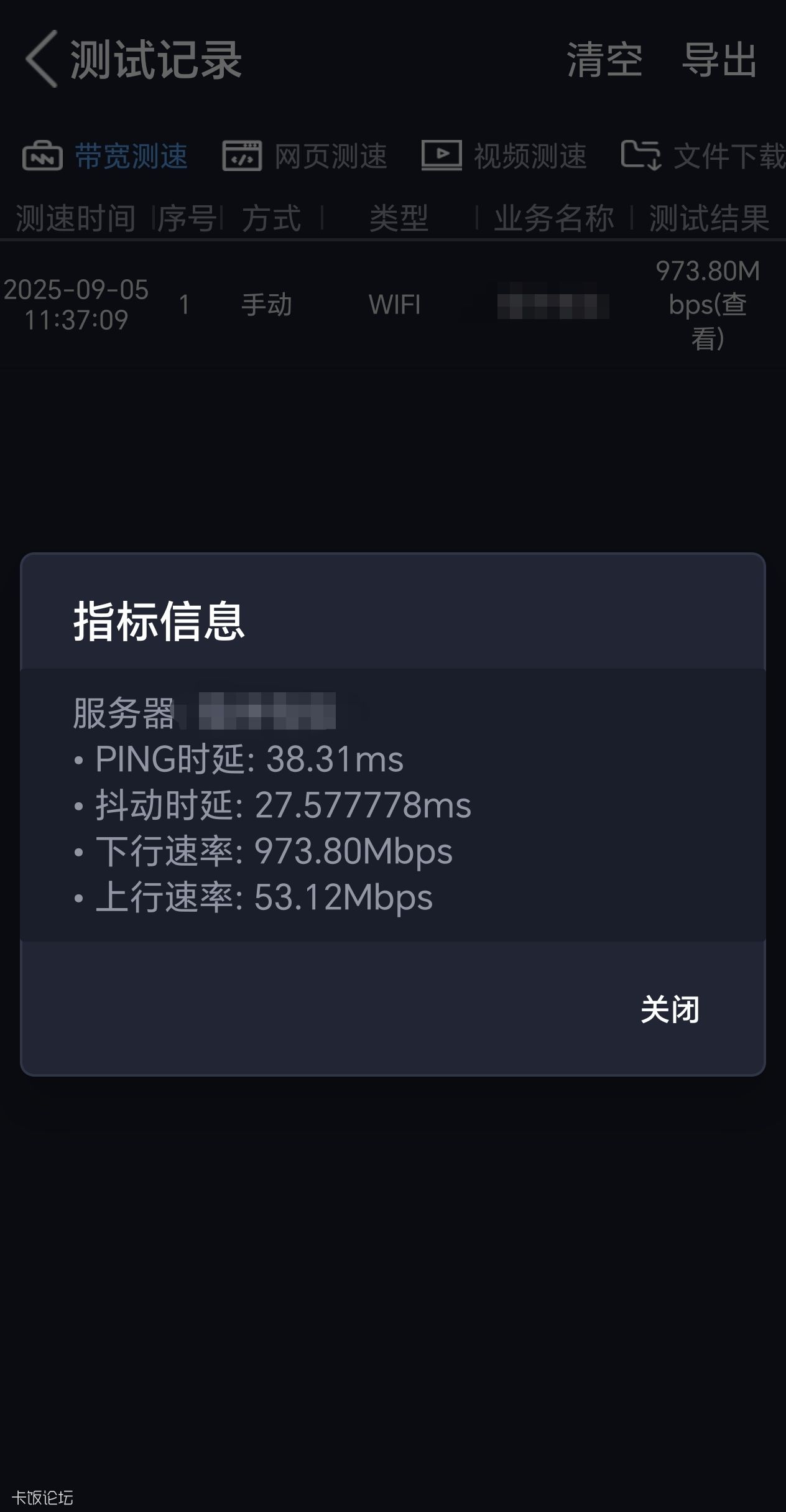

speedtest最近有问题,测速不准确,建议用信通院做的全球网测APP来测
比如我这千兆宽带,用的wifi6路由器,测速出来就是正常的速度,没超千兆是因为运营商给的光猫后面的电口只有千兆,没有2.5G电口
