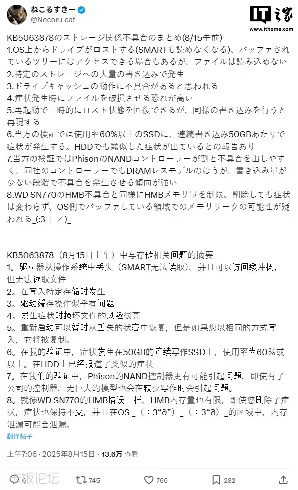

X 用户 @Necoru_cat 发现,KB5063878 在特定情况下可能导致固态硬盘(SSD)和机械硬盘(HDD)出现严重故障,部分设备在大容量数据写入后无法被系统识别。
他表示,当他安装该更新后为《赛博朋克 2077》进行更新时,发现其存储设备出现故障。

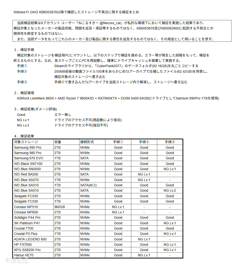

测试显示,当连续写入约 50GB 且控制器使用率超 60% 时,部分 NVMe SSD 和 HDD 可能失效,导致硬盘消失,且对应的 SMART 监控数据无法被系统读取。系统重启后,硬盘可暂时恢复显示,但问题会在类似负载下反复出现,并存在文件损坏风险。
进一步分析表明,该问题在搭载群联主控的 SSD 上更为突出,尤其是无 DRAM 缓存的型号,部分企业级 HDD 也被曝在高强度写入时出现类似症状。IT之家附目前已知的部分可能受影响的 SSD 型号:

有报告推测问题可能与驱动缓存子系统有关,并怀疑 Windows 操作系统缓存区域存在内存泄漏 Bug。相关症状与此前西部数据 WD SN770 的主机内存缓冲(HMB)问题相似,但在禁用 HMB 后依然无法解决。微软曾在 2024 年 10 月声称修复了类似问题,但在 2025 年 6 月仍有用户受到影响。
目前,该问题尚未在全球范围被大规模证实,主要由日本 PC 装机爱好者和相关用户提出。部分评论显示可能存在区域性特征。微软和 SSD 厂商尚未就此作出回应。所以,在问题进一步确认之前,使用群联主控 SSD 或受影响型号 SSD 的用户应避免长时间大容量写入操作,以降低对应风险。
