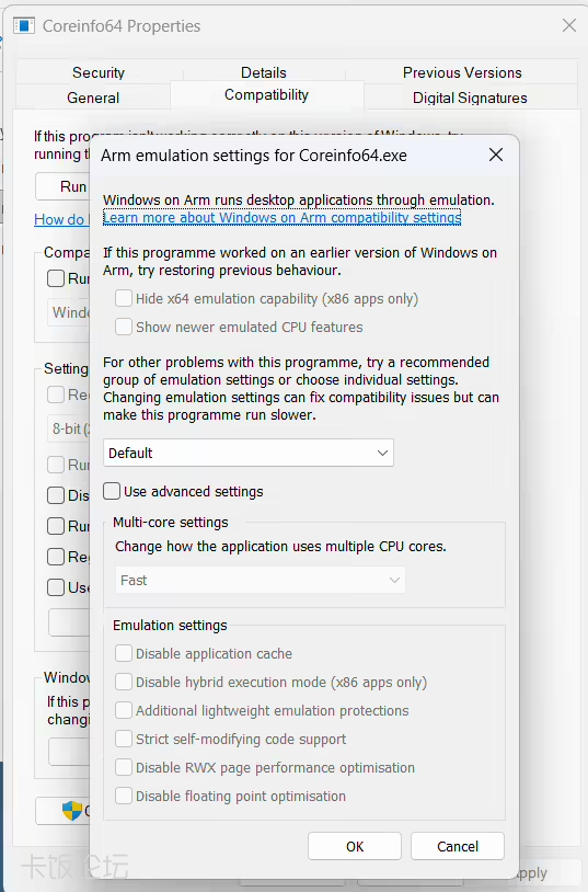

IT之家 10 月 21 日消息,科技媒体 Windows Latest 今天(10 月 21 日)发布博文,报道称微软面向 Arm 版 Windows 11 24H2 和 25H2 推送 2025 年 10 月更新(KB5066835),为其 Prism 模拟引擎正式新增支持 AVX / AVX2 指令集。
IT之家注:AVX 全称为 Advanced Vector Extensions,直译过来是“高级矢量扩展指令集”,是一种由英特尔和 AMD 处理器广泛支持的指令集,能让 CPU 一次性处理更多数据,类似拓宽了数据处理的“车道”。
该指令集在 x86 架构(英特尔和 AMD 芯片)中已普及多年,用于加速视频编解码、游戏物理特效等并行计算任务,许多大型游戏和专业软件都将其作为运行的硬性要求。
不过 Arm 架构芯片在硬件层面原生不支持 AVX,这导致 Arm 版 Windows 长期无法运行这类软件,成为其生态发展的核心瓶颈。
本次更新通过 Prism 模拟引擎在软件层面补齐了这一短板。根据该媒体测试,更新后,其 Steam 游戏库中的大多数游戏都已能够成功启动并运行,解决了以往“打不开”的问题。
同时,部分依赖 AVX 指令集的生产力应用,例如 Adobe Creative Cloud 套件中的一些程序,现在也可以通过简单设置后在 Arm PC 上运行。不过需要注意的是,由于是通过软件模拟实现,这些应用的运行性能会参差不齐。
如果系统更新后该功能未自动启用,用户可以手动开启。具体操作为:右键点击目标程序(.exe 文件),选择“属性”,切换到“兼容性”选项卡,在 Windows Arm 兼容性菜单中,勾选“显示较新的模拟 CPU 功能”即可。如果显示的是“隐藏较新的模拟 CPU 功能”,则代表该功能已默认启用。
