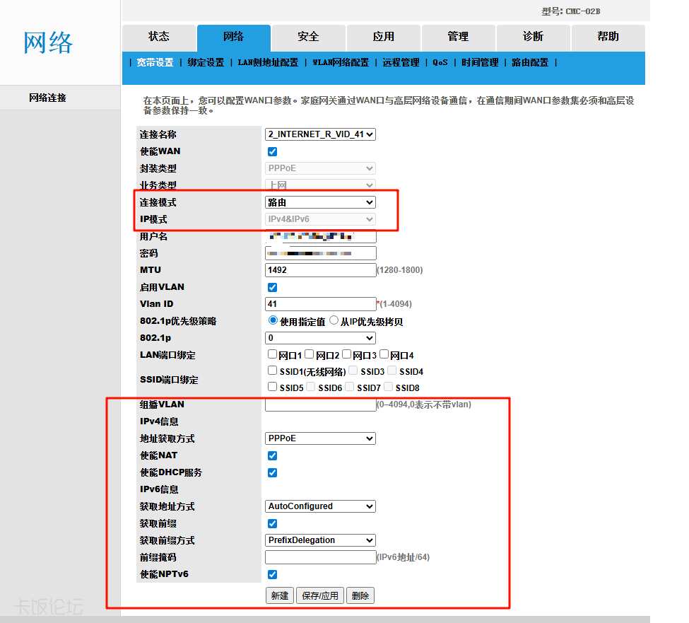

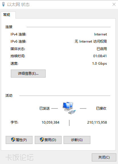

window10 ipv6总是频繁无法连接,如下图所示,只要重新修复下就正常,不知道哪儿的问题,也可能是路由器设置问题,但是我不会设置,
谁知道的帮我一下,先谢谢了!
下面是光猫设置:
hwh306311031

Kyo.BA
发表于 2025-12-18 12:07:28 | 显示全部楼层
把你获取v6地址和前缀的方式改成SLAAC或者DHCP看看

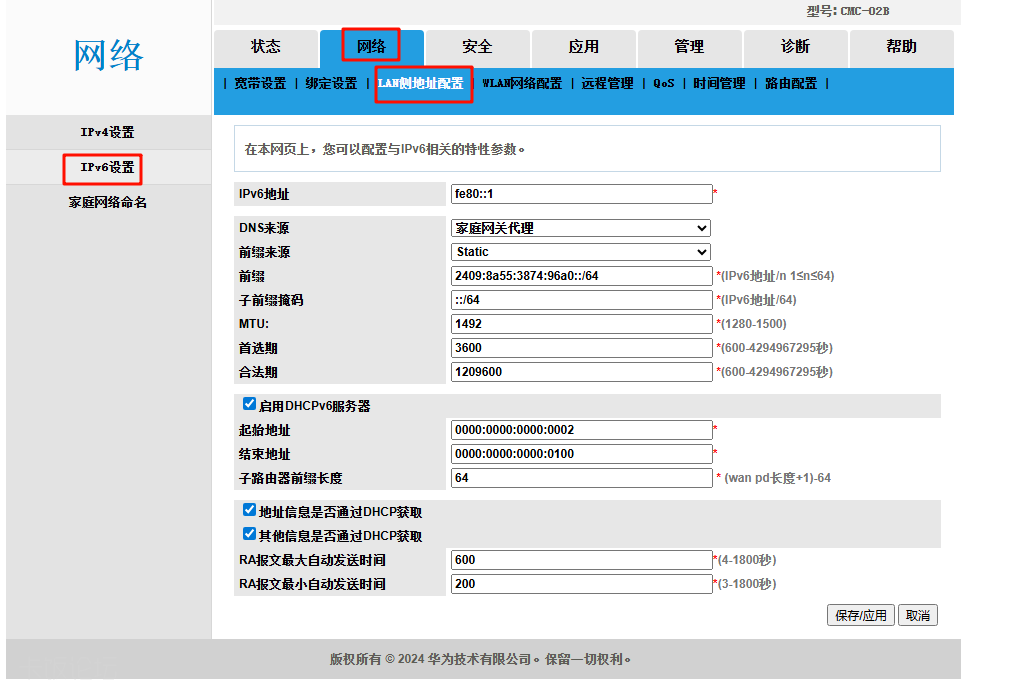

梦未远离
发表于 2025-12-20 00:53:13 | 显示全部楼层
你提供的图片无法确认光猫现在的IPv6网络状态,设置界面也是被你修改过,无法判断运营商默认值。宽带设置界面,获取地址方式,切换不同模式确保光猫可以获取IPv6地址;获取前缀方式,切换不同的模式,确保能获取前缀地址。光猫有IPv6地址和前缀地址后,再切换到LAN侧地址配置,切换前缀来源;DHCPv6服务器和其它两个DHCP相关的设置先不选中,确保连接的设备只通过SLAAC方式获取,正常后再看情况开启。
akinet
发表于 2025-12-24 21:43:09 | 显示全部楼层
可能是系统的问题,改成IPV4优先吧
