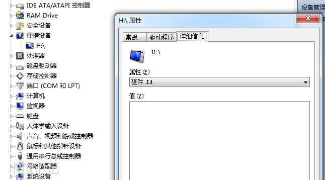

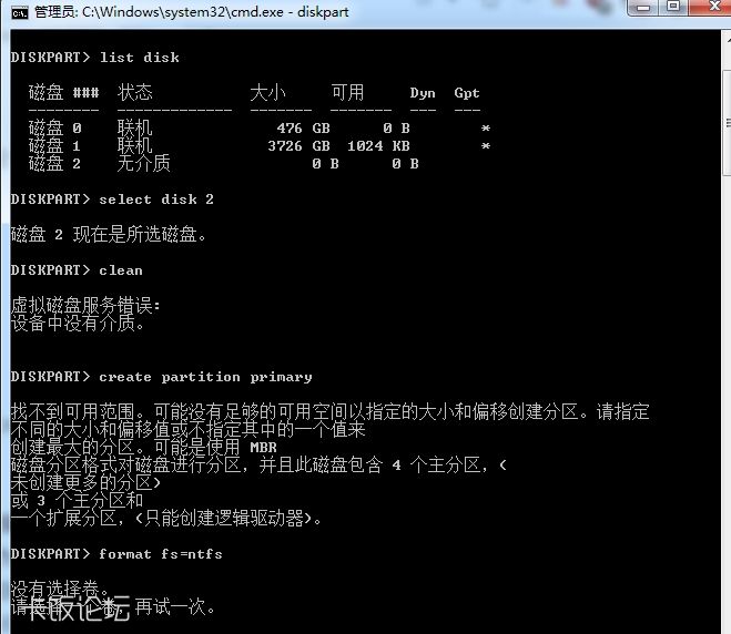

发表于 2026-1-9 16:50:08 | 显示全部楼层
按提示了,似乎对我的没有效果。我的U盘是插入电脑后,不显示任何盘符之类的。就有点类似读卡器,里面没有插入一样。只在设备管理器里可以看到一个空的盘符。
最奇怪的是,没有硬件ID
