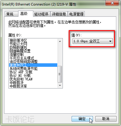

前不久电脑重新装了系统并打了win7最新的esu补丁,然后前两天用“CX文件管理器”安卓应用复制电脑共享的文件时,发现速度只有11MB/s了。
千兆Modem、千兆路由器(1000Mbps的Lan接口)、千兆网线(6类)、千兆网卡,这些硬件都没变过,之前的复制速度至少都是40多MB/s(旧手机也至少有20多MB/s)。
我试了另一台电脑共享的文件,速度有50MB/s左右(正常的),那么就是这台电脑的问题了,也许是esu补丁的问题但不确定。
经过下边的一番设置之后,局域网复制文件的速度回来了。
【操作步骤】
1.按“Win键+R键”,输入“control.exe netconnections”回车。
  选择正确的“本地连接(以太网)”适配器右键点“属性”。
  选择默认的“Microsoft 网络客户端”,点“配置”。
2.点“高级”选项卡,属性下拉选择“速度和双工”,右边值下拉选择“1.0 Gbps 全双工”,确定。
  可能需要重启电脑和重新插入连接到电脑的网线接口。

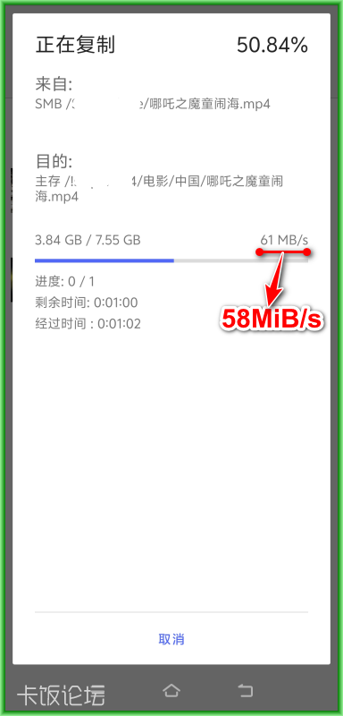

3.再次使用“CX文件管理器”app复制win7共享的文件,速度有50多MiB/秒了。如果电脑系统是win10、win11,速度可能还要快一些(未测)。

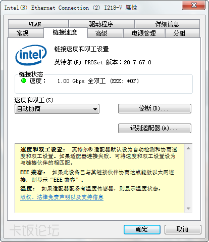

gunman30

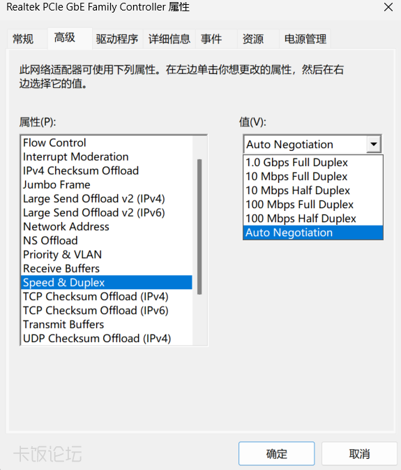

metaverse
发表于 2026-3-1 09:53:03 | 显示全部楼层
多谢分享,按图设置是不是也一样?
随便注册
发表于 2026-3-1 11:30:48 | 显示全部楼层
我这长的怎么不一样?默认自动协商
