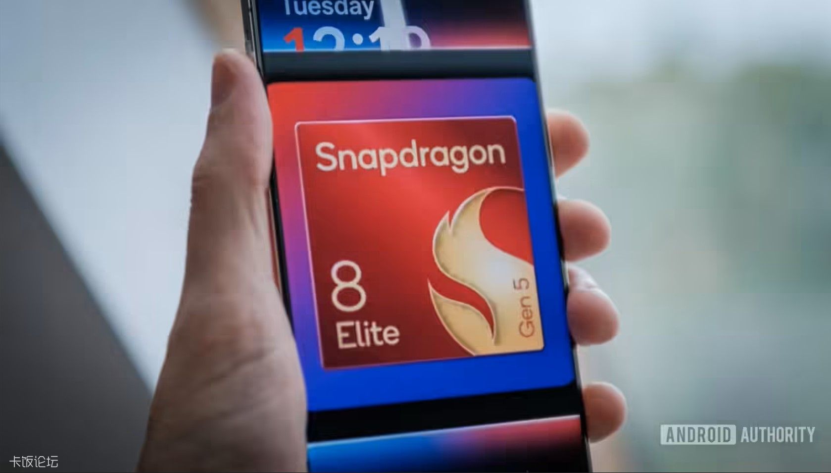

高通第五代骁龙 8 至尊版芯片漏洞曝光,可在小米 17 等手机上解锁 Bootloader

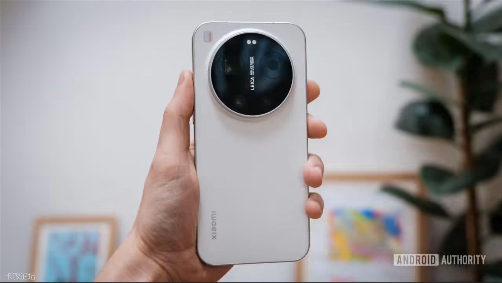

IT之家 3 月 13 日消息,科技媒体 Android Authority 今天(3 月 13 日)发布博文,披露了针对高通第五代骁龙 8 至尊版芯片的 Qualcomm GBL 漏洞利用链,并在小米 17 等手机上测试成功解锁 Bootloader。

该媒体指出这一技术突破小米等厂商设定的严苛解锁门槛(如答题机制、时间锁等),让许多此前放弃解锁的极客用户重新获得了设备的最高控制权。

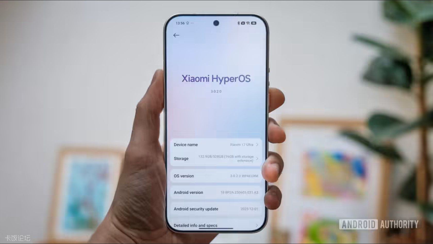

多方报告指出,小米可能已经在昨日面向中国市场推送的 HyperOS 3.0.304.0 版本中封堵了该漏洞。同时,高通也已在代码库中修复了相关 fastboot 命令的参数校验问题。
