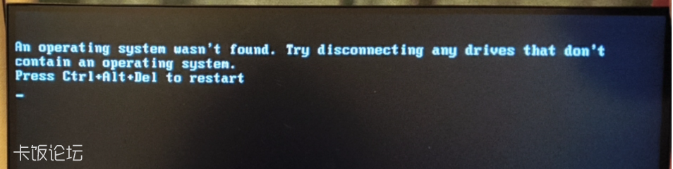

升级win11,休眠了
今天来卡饭上班的时候,开不了机
各种重启无效,断电强关无效
我心想晚了,找不到系统了
我着急忙慌的打开豆包,把事情交代了一下
豆包告诉我技嘉主板,进bios是按del键
进入一看,哇,功能很丰富,满目琳琅,我胡乱改了参数,把other system改成win8/win10 系统,没什么效果
这时候我冷静的开动智慧的小脑袋,看到豆包说“技嘉在休眠后会将其他设备识别为优先启动项,所以务必在bios里把系统盘锁定为第一启动项”
灵光乍现,会不会是u盘的原因
拔掉就正常启动了

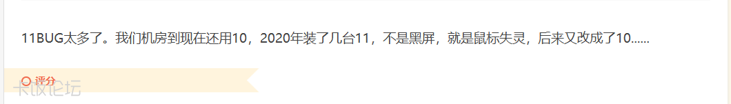

这些是windows区的评论
要是我开不了机,估计也要怪win11了
但其实是win11背锅了
又黑屏了!又bug了!其实是配置不熟悉

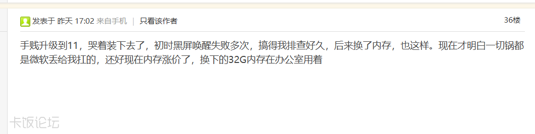

发表于 2026-3-19 08:39:57 | 显示全部楼层
win10用腻了,前两天安装win11,不管是第三方还是原版系统,安装后都卡在开机界面无限重启,每天下了班就搞,折腾了3天,最后把主板BISO升级到最新版,就正常了。家里电脑是第一代锐龙+B350
