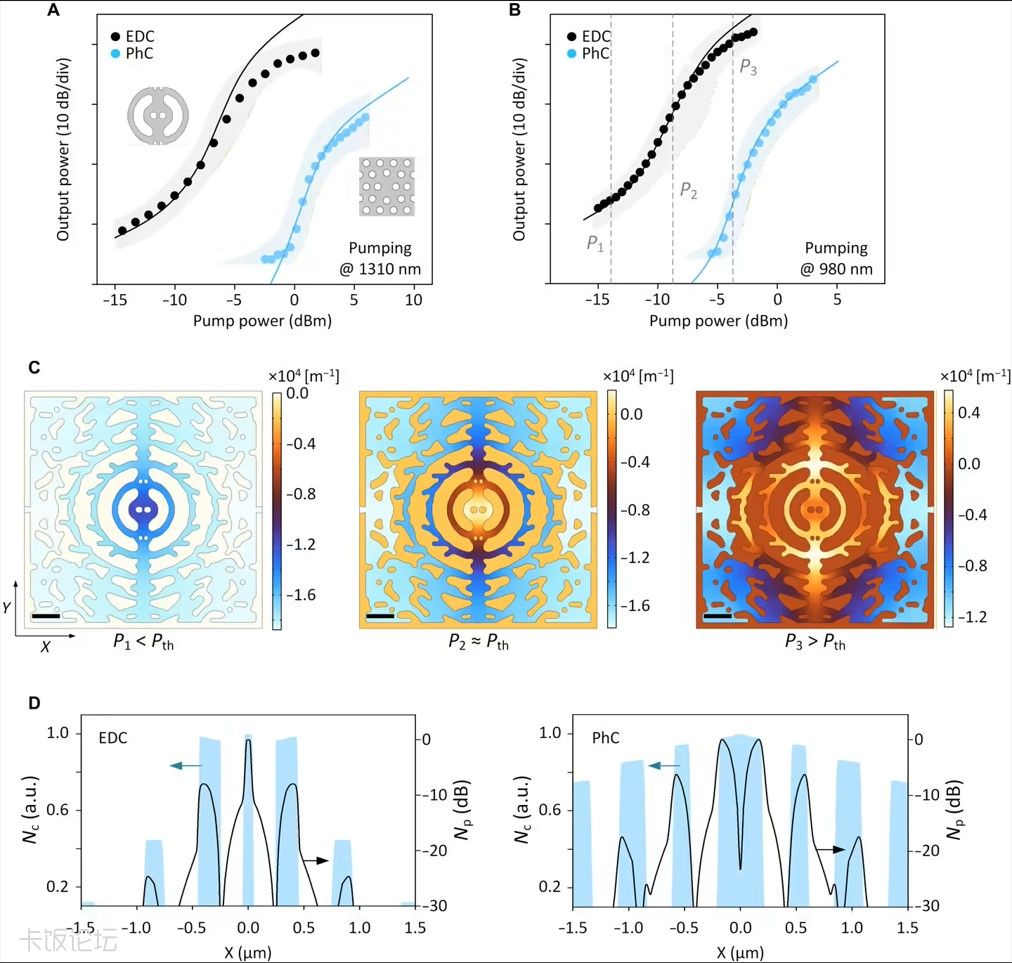

IT之家 3 月 28 日消息,科技媒体 scitechdaily 昨日(3 月 27 日)发布博文,报道称丹麦理工大学(DTU)团队研发出突破性“纳米激光器”,该器件可嵌入微芯片,用光子取代传统电信号传输内部数据。
IT之家注:当前计算机内部电路高度依赖电信号,这种方式会产生大量热量,从而限制性能发挥。而 DTU 团队研发的纳米激光器改用光子传输信息,能实现极低能量损耗下的高速数据传输,教授 Jesper Mørk 预估能耗可以降低 50%,从而解决电路发热问题。

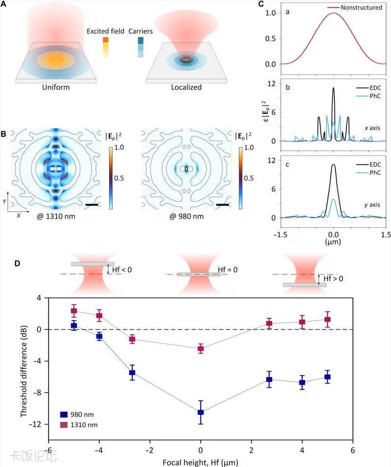

该纳米激光器的核心技术,在于一种名为“纳米谐振腔”(Nanocavity)的捕光结构,类似一个极小的“光线陷阱”或“回音壁”,把光线牢牢锁在特定区域内,从而在极低能耗下产生激光。外部光束激活后,光和电子会被限制在极小区域内,从而让激光器能在室温下低耗能运行。
这项技术具备极高的跨界应用潜力。在 IT 领域,它能打造超小型节能组件,大幅降低智能手机和数据中心的用电需求。在医疗领域,极高的光线集中度可催生超灵敏生物传感器,还能为医疗设备提供高分辨率的影像支持。
目前该技术仍面临一项核心挑战,团队正攻关如何让纳米激光器直接由电能驱动。研究人员预计,剩余的技术壁垒将在 5 到 10 年内被攻克。
