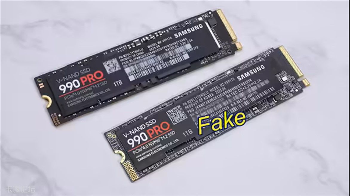

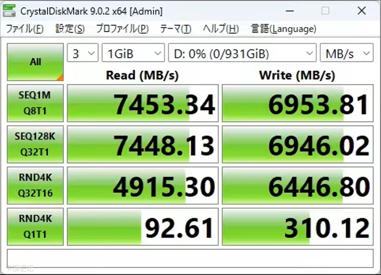

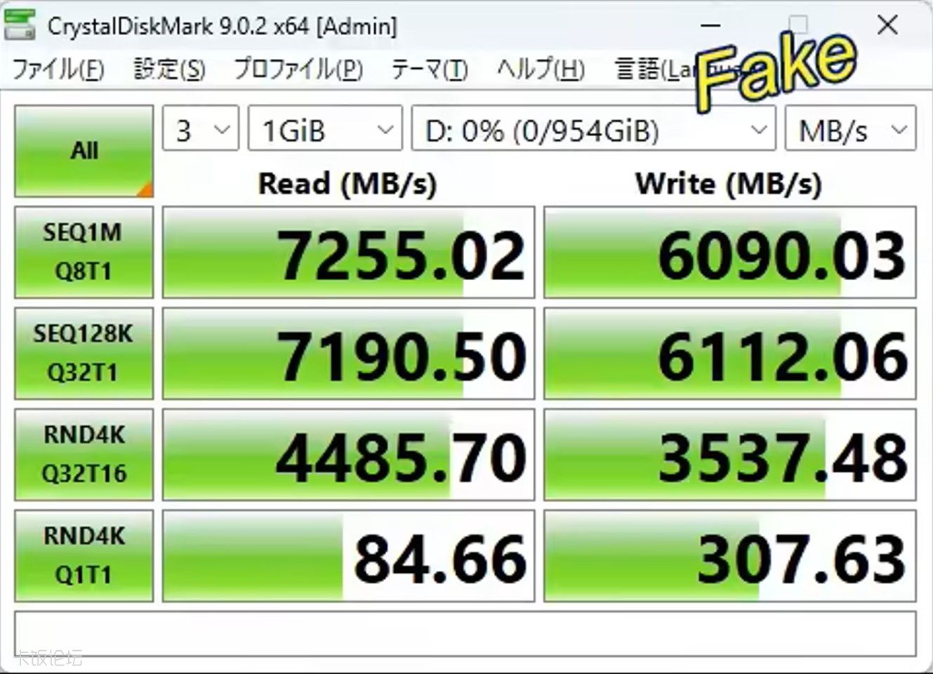

而这次测试的假冒 1TB 三星 990 Pro 则更加逼真。在 CrystalDiskInfo 跑分中,这块假盘显示读取速度 7255MB/s、写入速度 6090MB/s,已经非常接近正品 990 Pro 的 7453MB/s 和 6953MB/s。
不仅如此,H2testw 容量检测结果也显示,这块假盘的 1TB 容量并没有缩水。

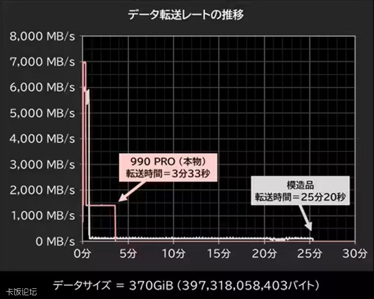

真正让问题暴露的是 FastCopy 传输测试。在传输一个接近 400GB 的大文件时,这块假盘用了 25 分钟,实际速度只有 261MB/s;而真正的 990 Pro 仅耗时 3 分半,传输速度达到 1861MB/s
也就是说,这块假盘虽然能够在部分基准测试软件中“伪装出高性能”,但在真实的大文件持续写入场景下,性能还是明显露馅。
之所以会出现这种情况,很可能与其使用的主控芯片有关。这块假盘采用的是 Maxio 的 MAP1602 主控,而不是三星自研主控。在 SSD 金手指旁边的侧面位置,可以直接看到“MAP1602”的标识,露出马脚。另一个关键问题是,这块假盘没有 DRAM 缓存,而真正的 990 Pro 配备的是 DDR4 SDRAM 缓存。

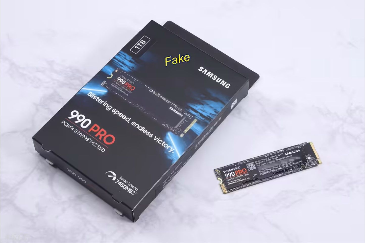

包装方面,假货同样做得非常逼真。无论是外盒还是说明书,第一眼看上去都很像正品,但只要拿真盒对比,仍能发现一些细微的印刷和图案差异。
软件检测方面,情况也变得更加棘手。据IT之家了解,CrystalDiskInfo 和三星 Magician 虽然不会第一时间直接提示“假货”,但都给出了异常信号。例如,CrystalDiskInfo 显示的序列号居然是“8888888888”,明显不正常;而三星 Magician 则直接将其识别为“非三星”的 990 Pro。不仅如此,使用三星 Magician 进行诊断扫描时,检测流程会直接失败。
