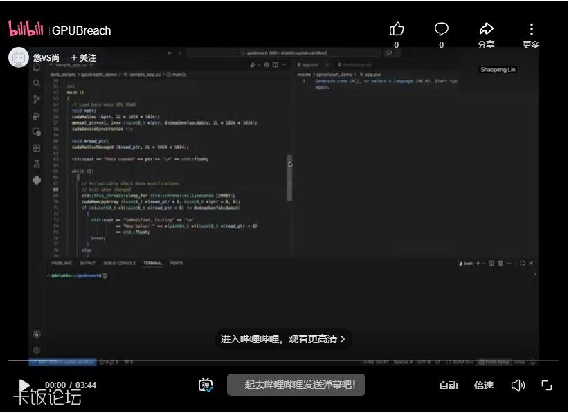

IT之家 4 月 8 日消息,科技媒体 TechPowerUp 今天(4 月 8 日)发布博文,报道称针对英伟达显卡的 Rowhammer“锤击”攻击方式迎来新变种 GPUBreach,利用 GPU 驱动程序的内存安全漏洞破坏元数据,诱使拥有内核权限的驱动执行越界写入,从而绕过 IOMMU 保护并获取 CPU 端 Root 权限。
IT之家此前报道,包括 GDDRHammer 和 GeForge 攻击方式在内,多数 Rowhammer 攻击可以通过在 BIOS 开启 IOMMU(输入输出内存管理单元)缓解,从而限制 GPU 访问主机内存区域。而多伦多大学研究人员最新发现的 GPUBreach 方式成功突破了这一防线,实现了 CPU 端权限提升。
传统防御中,IOMMU 将 GPU 的直接内存访问限制在驱动分配的缓冲区内,有效阻断典型的 DMA 攻击。GPUBreach 采用了截然不同的攻击路径,它利用 GPU 驱动程序内部的内存安全漏洞,在允许的缓冲区内破坏元数据
由于 GPU 驱动默认被视为操作系统的高信任组件,具备内核权限,被破坏的元数据会诱使驱动执行越界写入操作
这一机制让攻击者能够完全绕过 IOMMU 的保护,获取主机系统的 Root 权限,危害性远超以往的 Rowhammer 变种。
