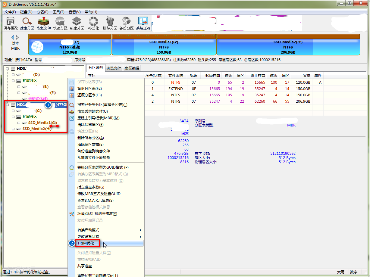

【DiskGenius】操作方法
(简体中文,支持Trim优化整个SSD固态硬盘或一个分区)
双击“DiskGenius.exe”程序运行,左边选择整个SSD固态硬盘(例如HD1)或一个分区(例如G盘),右键点“TRIM优化”,再点“确定”,完成。

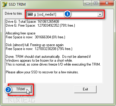

【ForceTrim】操作方法
(英文,只支持Trim优化一个SDD分区)
双击“ForceTrim.exe”程序运行,顶部选择一个分区盘符例如G盘,左下角点“TRIM!”按钮。
DiskGenius官网及网盘下载:
https://www.diskgenius.cn/download.php
64位:https://eassos.lanzoue.com/DG64
32位:https://eassos.lanzoue.com/DG32
(官方免费版就能正常使用Trim优化功能了)

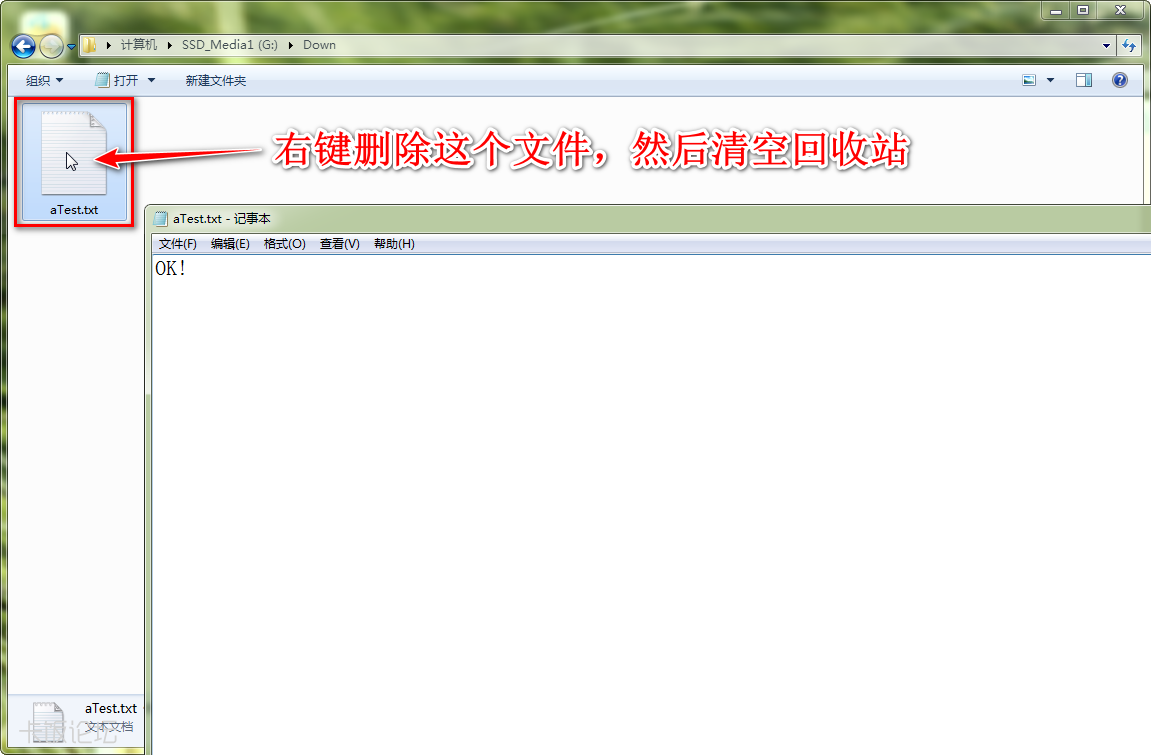

1.在SSD固态硬盘一个分区新建一个txt文本文件(例如G盘Down文件夹下的“aTest.txt”),打开它随便输入内容保存,然后右键删除“aTest.txt”文件,最后清空回收站。

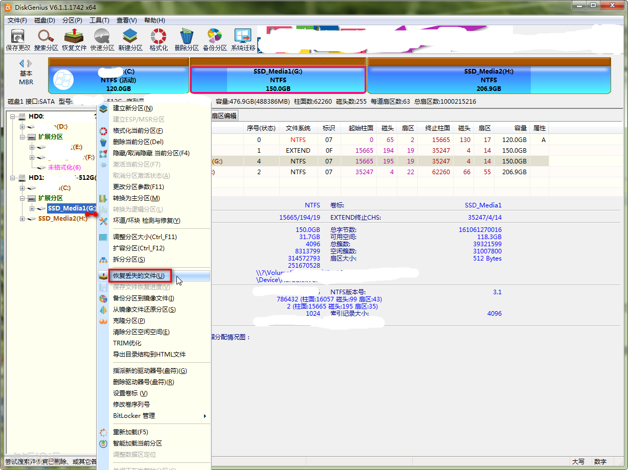

2.双击“DiskGenius.exe”程序运行,选择G盘,右键点“恢复丢失的文件”,再点“开始→否(N)”。
  我这边测试时进度走到5%我就给停止了,也能达到目的。

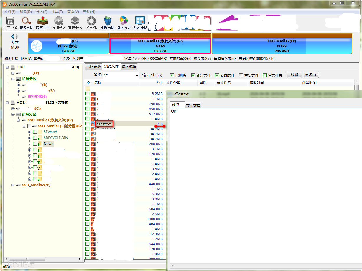

3.打开“浏览文件”下的有垃圾桶图标的Down文件夹,发现已被删除的文件“aTest.txt”。
4.运行需测试的Trim工具,针对整个固态盘或某个分区例如G盘进行Trim优化操作。

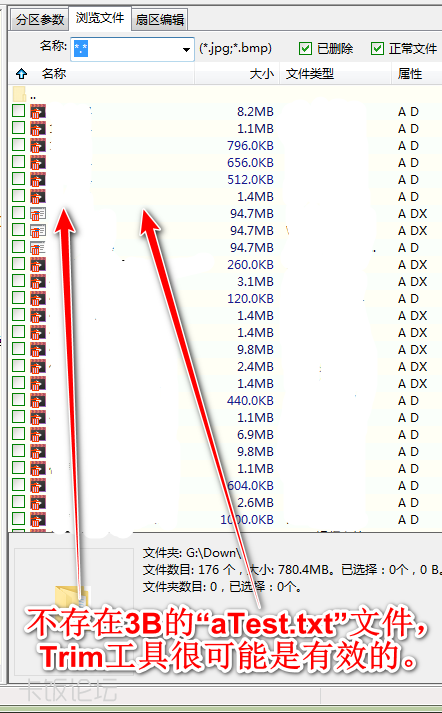

5.重复操作验证步骤2(DiskGenius),打开“浏览文件”下的有垃圾桶图标的Down文件夹。结论如下:
  如果不存在3字节(B)大小的“aTest.txt”文件可选了,就说明验证步骤4用到的Trim工具很可能是有效的。
  如果存在3字节(B)大小的“aTest.txt”文件可选了,就说明验证步骤4用到的Trim工具是无效的。
