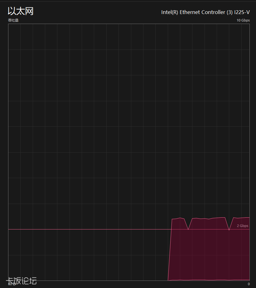

目前已经确认是卡巴斯基和小米电脑管家的冲突造成,关闭其中的任何一个都可以恢复正常,已经提了技术支持给卡巴,同时内部反馈给了小米。小米侧反馈:会议网络带宽保护的驱动和部分应用存在冲突,后续将优化相关策略
目前遇到问题的用户管理员身份启动命令行,输入net stop netfilter2,回车后即可恢复正常
环境如下:win1125H2,卡巴21.26,无线网卡AX211,小米路由器BE10000Pro,北京移动宽带。在关闭卡巴斯基情况下,外网测速和内网文件传输均在1700mbps以上
在开启卡巴斯基情况下,外网测速和内网文件传输异常降低到550mbps左右
已经尝试单独关闭防火墙,安全浏览,反网络攻击保护均无效。
已经尝试在暂停保护,不退出卡巴斯基的情况下,网速依旧降速,必须退出卡巴斯基才能恢复正常。求大佬指点一二。

我大概知道是为什么了。应该是由于卡巴斯基和小米电脑管家存在某种冲突造成的。只要退出小米电脑管家或者退出卡巴斯基中的一个,网速都可以恢复正常小米侧反馈:会议网络带宽保护的驱动和部分应用存在冲突,后续将优化相关策略

试着从nas拷文件到本地,没这个问题。
台式机,绕过检测安装的小米电脑管家
