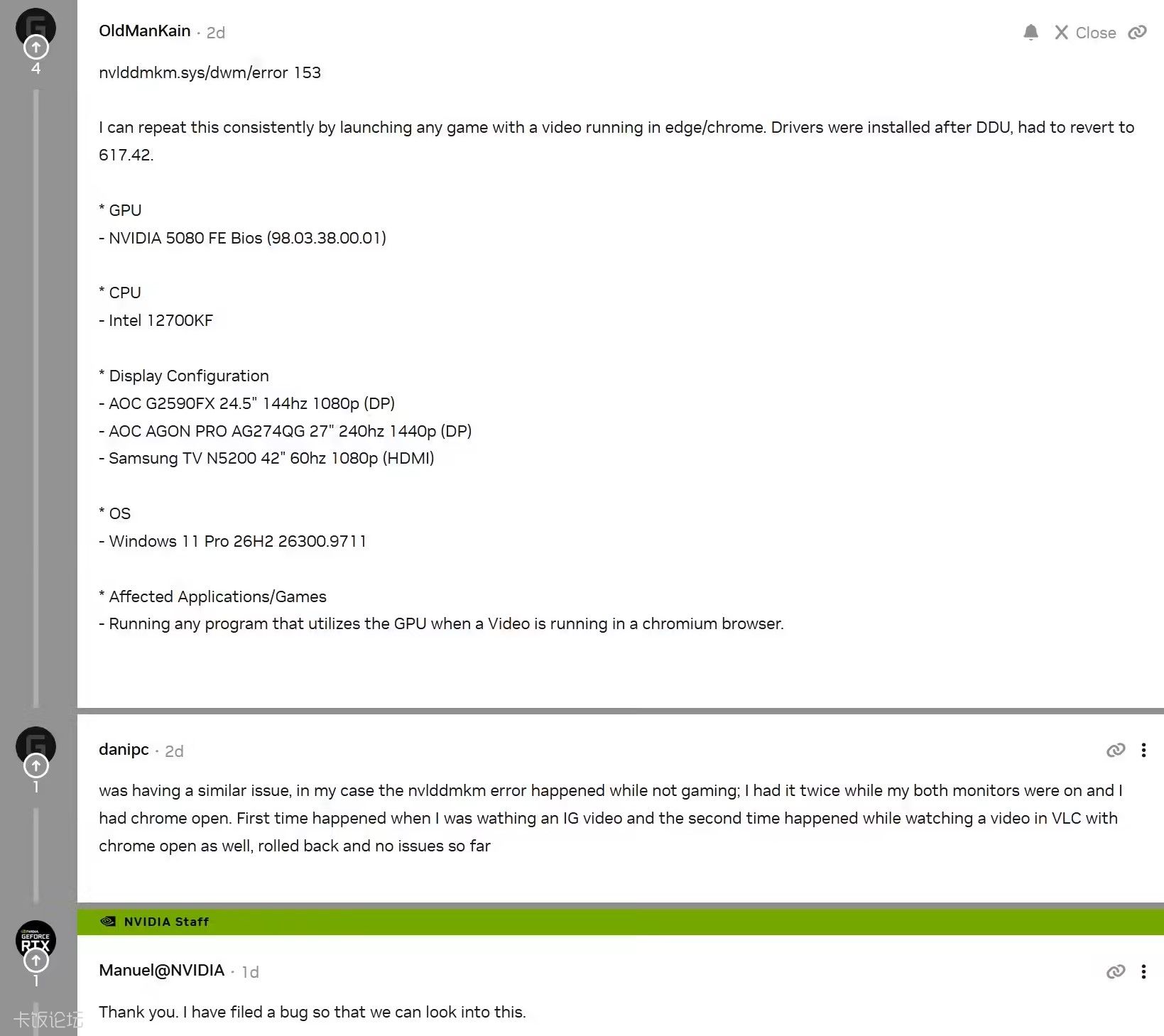

部分用户反馈,在 Chrome、Edge 等浏览器或 VLC 媒体播放器中播放视频时,屏幕会突然冻结或短暂黑屏,数秒后才恢复正常。目前,英伟达已确认存在该问题,并向受影响用户收集崩溃转储文件,以进一步调查原因。
相关用户表示,异常主要出现在视频播放期间,部分情况下,在浏览器播放视频的同时启动游戏也会触发故障。出现问题后,显示画面通常会在数秒内自行恢复,无需重启电脑。
目前,已有多名 RTX 5080 用户反馈遇到这一问题,也有 RTX 4090 用户反馈类似情况。部分受影响系统的 Windows 事件查看器中出现与英伟达显示驱动程序 nvlddmkm 相关的事件 ID 153,另有用户报告 Windows LiveKernelEvent 141 和 117 错误,这些记录与 GPU 超时及驱动崩溃恢复有关。
根据 GAZlog 和英伟达官方论坛上的用户反馈,将驱动回退至 10 月 6 日发布的 GeForce 617.42 后,该问题便得到解决,但具体原因仍有待英伟达确认。
