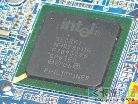

根据报告,Linux Kernel 2.6.27-RC会损坏部分Intel网卡用来保存MAC地址等数据的NVRAM(非易失性随机访问存储器),确切地说是Intel ICH8/9南桥芯片使用的82566、82567千兆以太网控制器,不过仅限使用e1000e系列新版驱动程序的时候。另外2.6.26版内核不存在此缺陷。  损害出现后,可以通过升级BIOS尝试修复,但也有可能需要更换硬件芯片。另外强烈不建议使用Intel IABUTIL.EXE,因为这样只会让问题更严重,导致网络设备直接从PCI总线上消失。
  从目前已知的信息看,这一问题只会出现在笔记本上,但台式机和服务器是否同样受影响尚未得到确认,也不知道是不是因为笔记本更容易受到碰撞和震动。
