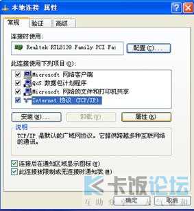

769:右击网上邻居打开属性,把本地连接双击启用就可以了,如果没有本地连接的话,则是网卡有问题,重装一下网卡驱动。

右击本地连接打开属性,把最下面的“此连接受限制或无连接时通知我前面”的勾去掉就可以了,或者在Internet协议(TCP/IP)里绑定一个IP地址192.168.1.2,子网掩码用鼠标在空格里点一下会有数字自动生成的,然后确定就可以了,这个提示一般是不上网的。

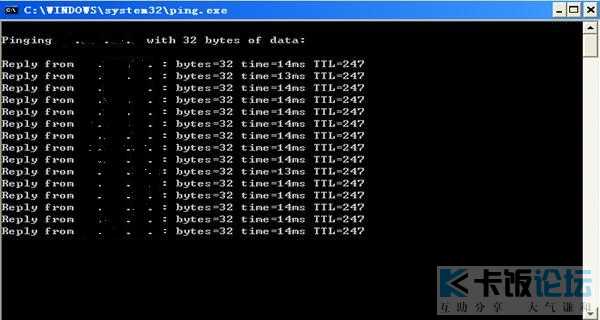

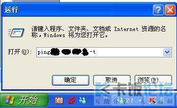

可在在“开始”——“运行”中输入ping xx.xxx.xx.x –t看一下运行结果,
情况(1)Reply formxx.xxx.xx.x :bytes=** time=**ms ttl=*** (*代表数值)
此种情况下网络通畅,请按上述情况逐一检查是否为软件或系统问题

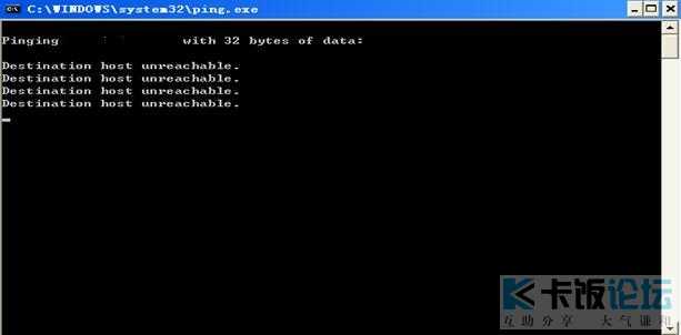

情况(2)Destination host unreachable
此种情况下为网卡问题,请检查网卡是否工作正常或重新安装网卡驱动。

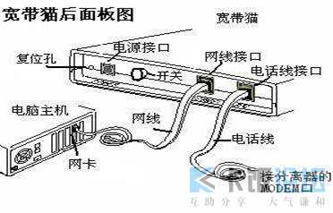

猫的后面板一般有电源接口,电源开关,复位孔,网线接口,电话线接口。
电源接口:接宽带猫的电源插头,切不可和不配套的电源插头混用,容易把猫烧坏。
电源开关:关闭和打开宽带猫的电源,不上网的时候要养成随手关闭电源的好习惯。
复位孔:当宽带猫不稳定或内部数据被篡改时可使宽带猫的数据恢复出厂值。
网线接口:通过网线和电脑中的网卡接口联接。
电话线接口:插入从分离器的MODEM口接出来的电话线,接收来自电信宽带信号的接口。

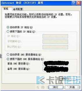

设置DNS(域名解析服务)
鼠标右击桌面上的网上邻居,左击属性
出现提示框,鼠标移至(TCP/IP),点击属性
输入你的DNS服务器地址,点击确认
[ 本帖最后由 tangren 于 2008-10-6 15:58 编辑 ]

上网后检查网络连接情况
桌面左下角点击开始,选择运行
在对话框键入ping(相关网站ip,看连通和时延情况)命令,点击确定
如 ping 110.110.110.18
正常显示如下
网络连接被禁用的显示情况
