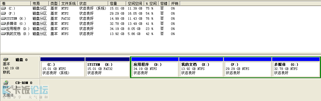

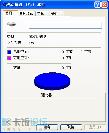

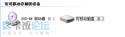

我的4G的金士顿U盘突然打不开了,U盘格式变成RAW,格式化无反应,我的电脑里可以看到盘符,但是磁盘管理中看不到,网上搜的什么低格工具,还有量产都不行,没有对应的量产工具。

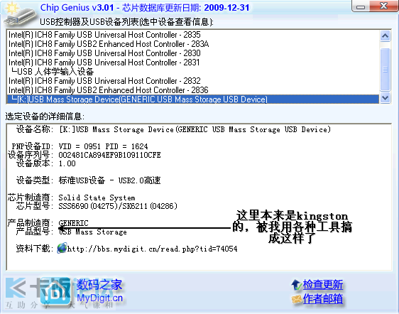

虽然U盘打不开,但是ChipGenius.exe还是可以检测U盘信息的。
sss6690和SK6211的量产工具都不行,试过了很多次。

回复 5# tawny2008
你的那个工具不行,提示分区已损坏。
