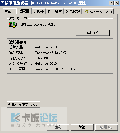

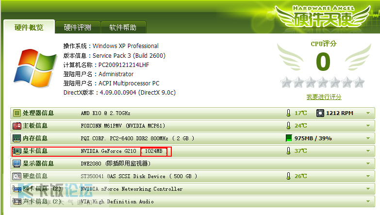

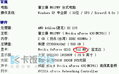

当初买电脑的时候就是因为显卡才买这台电脑的(家里的机子不算垃圾 可是显卡太垃圾了 128的集成显卡 玩游戏的时候 卡的我无语)买这台电脑的时候,商场信誓旦旦的保证这是1GB的
回家用鲁大师一看,歇菜了 512MB 我这心哇凉哇凉的
接着又用硬件天使和瘟都死看了,都说是1GB的
可现在鲁大师就是告诉我是512Mb的
没办法 现在大师风头正盛 我这心还是有点小怀疑
所以特来求教各位网友】

1.显卡的好坏不是通过显存大小来决定的。
2.G210 CUDA处理器核心 16 显存位宽 64-bit  比集成显卡好不到哪里去。
3.用EVEREST或者GPU-Z来检测硬件准确度更高。
4.该显卡可能板载512M显存,再通过TC技术共享512M系统内存,得到1G显存容量。

这就是奸商了,通过内存共享技术把显存扩大到1G的,显卡的包装上应该写明,你自己没看吗?
把你显卡的完整型号去厂商官网上搜下(如:七彩虹(Colorful)210-GD2 CF黄金版 TC 1G M20),就知道你这块显卡的显存的确切大小了

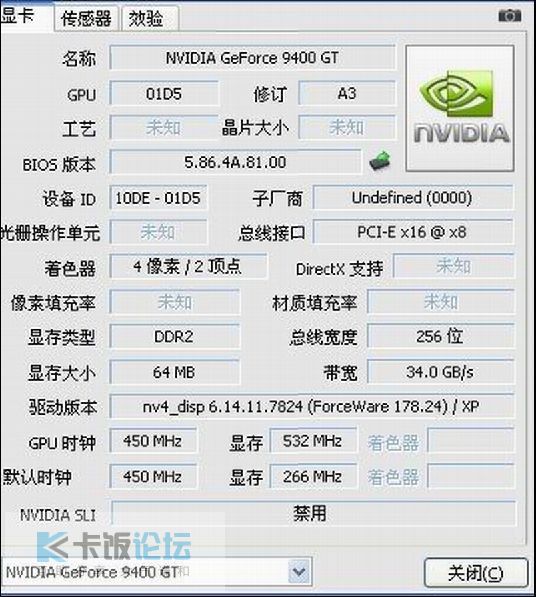

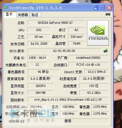

发表于 2010-1-24 13:29:22 | 显示全部楼层
4830 512
9400 2G
楼主认为下面的好???

有的显卡会共享系统内存当做显存,1G要看看是不是物理显存

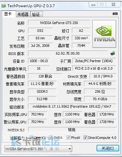

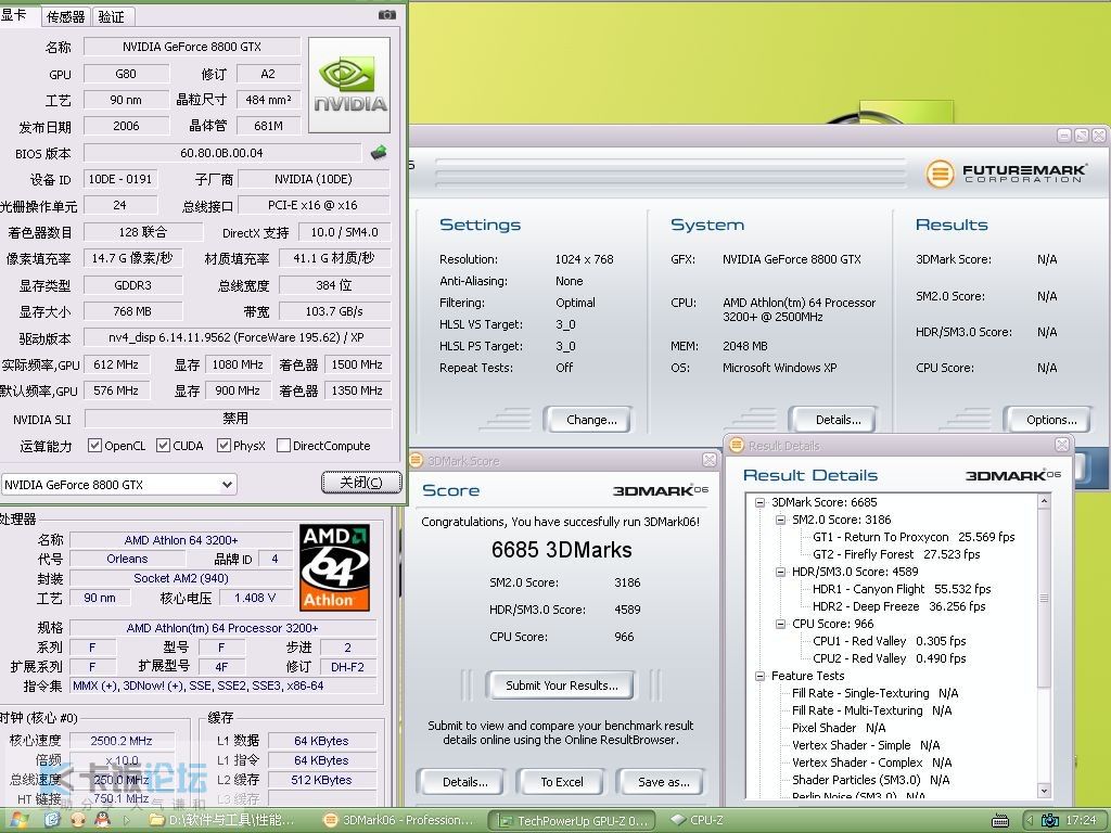

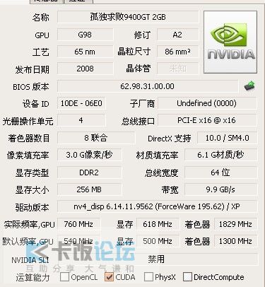

xiaochi12
发表于 2010-1-24 18:30:59 | 显示全部楼层

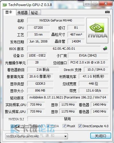

回复 5# easybeing
    显卡吧神人多
顺便问问:8800GTX超8800U和GTS250比如何,GTS250第一批是不是65NM
那张孤独求败9400GT是我的9300....
