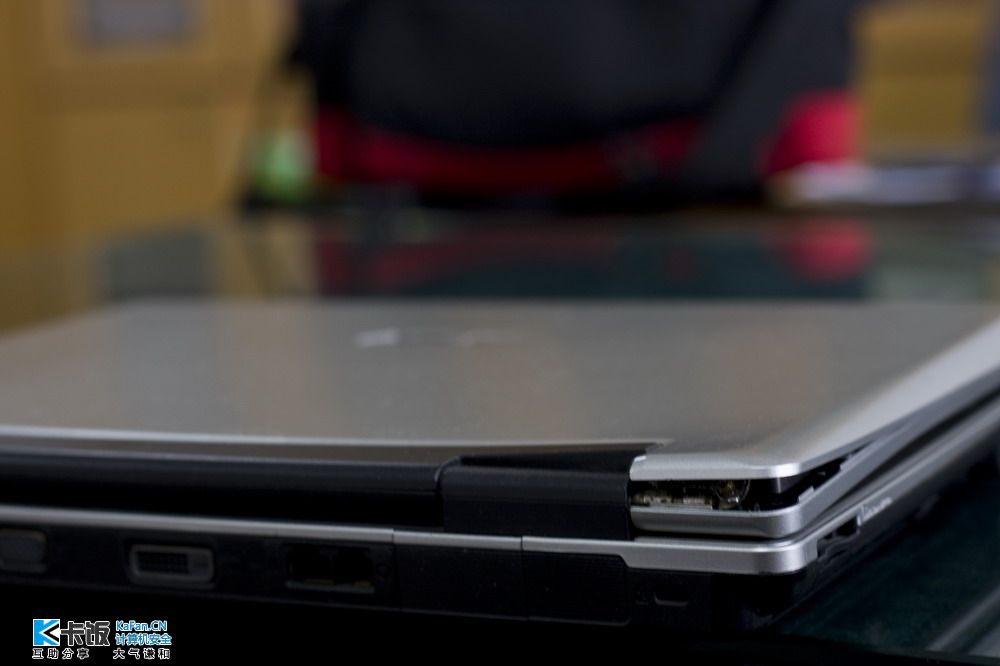

1,华硕A8T笔记本由于设计上的缺陷,转轴这里容易开裂,这已经成为这一产品使用者的共患,如果不及时修理, ...
2,里面会掉出很多塑料渣,在转轴这里格格地响,让人十分心痛。

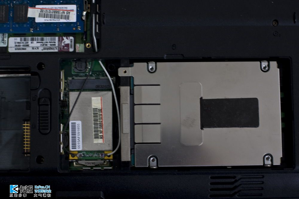

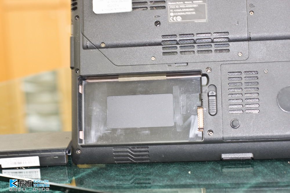

3,想要修理,当然可以让专业修理的人来做,但是报价实在难以让人接受,要七百多人民币。可是到淘宝上去查一 ...

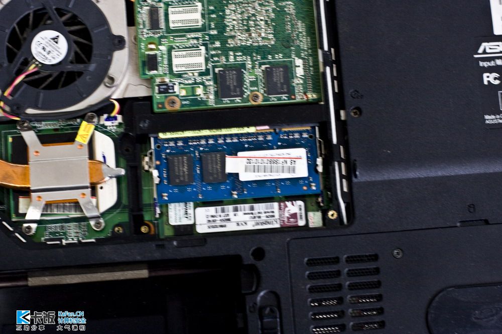

4,风扇右面是显卡,有四个螺母,很容易将这个也拿下来的,不过要找个盒子将螺丝放好。

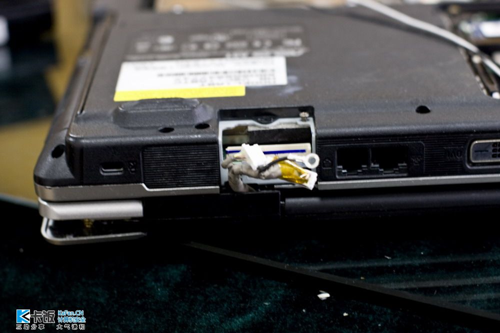

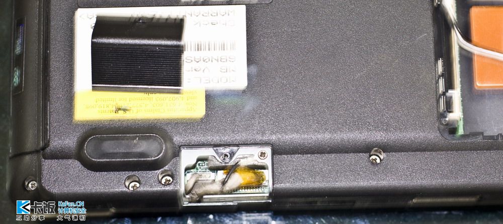

5,这里的黑白二根线要拿下来,它的接头如衣服的扣子,最好用小的螺丝刀顶一下,脱开后,将其一点点拿出来。 ...

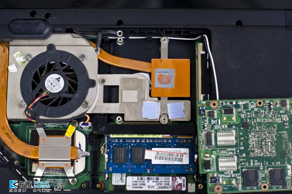

6,显卡已经缷下,这二根线也松了,成了这副模样。

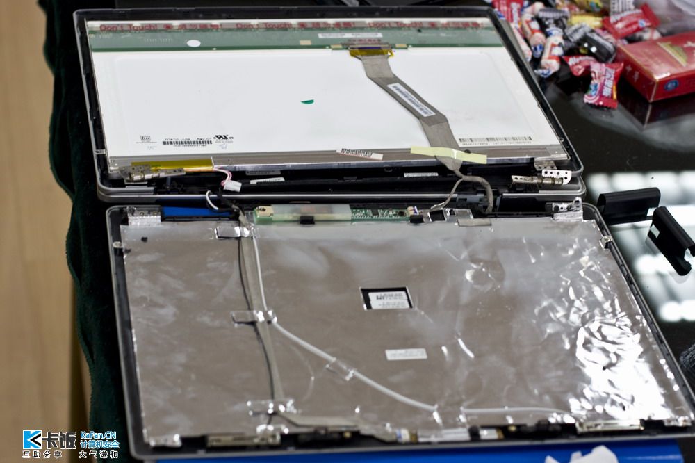

7,屏幕与机身连接处有一块小的盖板,将一只螺丝松开后,将盖板拿掉。
8,将二组线拔出,接地线螺丝也松了。
8,将二组线拔出,接地线螺丝也松了。

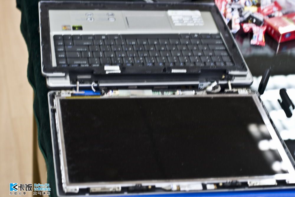

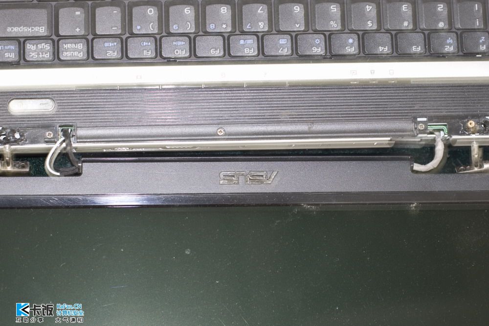

9,转轴连接处有二个长方形罩子,用小的螺丝刀向上顶起就能松开,这样转轴就能看到。将转轴处的螺丝松开,通 ...
10,螺丝松开后,成了这个样子。
10,螺丝松开后,成了这个样子。
11,将屏幕翻过去,机壳是这样的。将旧机壳上的螺丝一点点移到新机壳上,按照原来的模样装好,笔记本就如新 ...

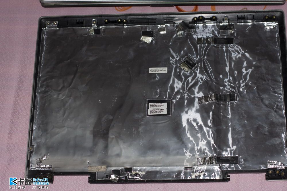

12,可怜的老机壳A面,损伤很严重,嵌入的螺母都掉光了。

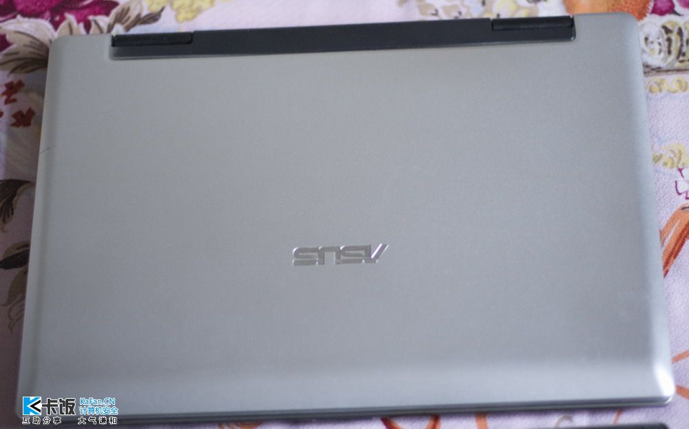

13,换过A面,如同新机。
13,换过A面,如同新机。
