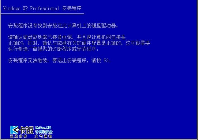

请问一下为什么要同样是用光驱启动虚拟一个新的可以把下载的镜像装成功,而在已经装有ghost的虚拟机中就装不上了,已经设置光驱启动了。显示 )769ZKAC@UV@@SOFNI1MY.jpg 请问下应该怎样设置才行呢,这个在一个新的虚拟机里可以装成功的话应该就说明不是这个镜像的问题吧。

这个道理跟你真机安装原版系统是一样的。当你真机硬盘模式是AHCL时。XP的安装程序无法发现你的硬盘。回到虚拟机嘛你的硬盘就不应该建立scsl类型的硬盘。
删除你现在的虚拟硬盘,重新建立一块IDE类型的硬盘就OK咯

那样的话原来的盘里面的东西不是什么也没有了吗?还有请问如果是装在实机上会不会有这个情况呢?

1 原来盘里面有东西? 你虚拟机还重装系统吗?
2.实机看你BIOS里开启了AHCI没有。如果开启了AHCI需要添加srs驱动。如果没有开启,可以直接安装原版XP

不一定要在原来的虚拟机上试啊。你重建一台虚拟机安装试试就是了。

重建一个虚拟机就可以安装试用了。如果在实机种安装,用Windows 7 USB DVD Tool制作一个usb安装系统,很方便。
