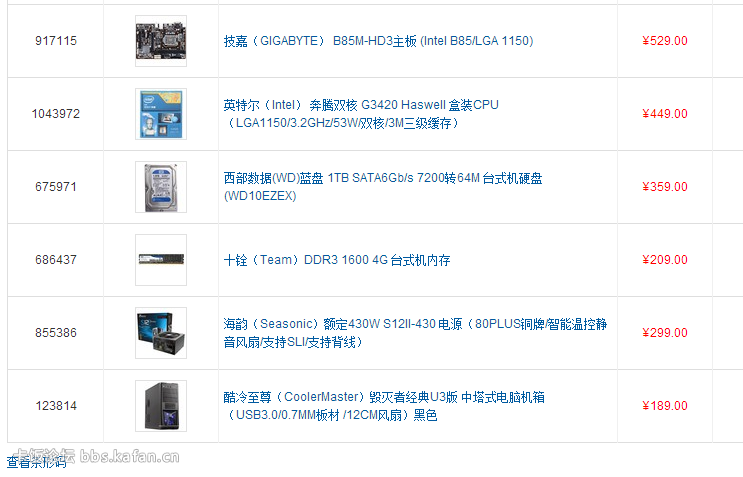

先贴上京东配置单:
主板是技嘉B85M-HD3,虽然是第一次装机,但自己动手能力还算可以,且主板各接口都有防呆设计,虽然慢,但还是顺利的装完,一次性点亮。并装系统win7 64位、驱动也安装好。装好后一切正常,并用了6天。

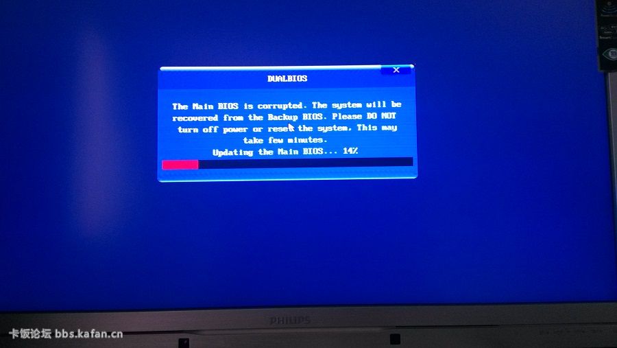

之后我立即切断主机电源,几分钟后接通电源开机仍是上述现象,重复多次无果;再尝试断电,并取下主板电池,约半小时后装回。接通电源后重复多次仍是上述现象A。但也有2次电脑成功启动并进入了bios设置界面,重启后却仍是现象A。再次切断电源,数小时后开机现象A仍会出现,但有时出现bios已损坏的警告并自动恢复bios,如下图界面:
问题是bios恢复界面进度条没走完就自动重启了,重启后再次进入bios恢复界面,多次没走完进度条,最后终于有一次进度条走到100%,电脑重启后却无任何效果,仍然是之前描述的现象A。

本以为这就结束了,然而,4月8日现象A再次灵异出现,出现状况如出一辙。不过这次的现象好像没有上次严重,无法开机后,我切断电源,大概10小时后再次开机,电脑直接进入bios自动恢复界面且一次性恢复成功,恢复后重启成功开机,并顺利使用至今。

技嘉的UEFI双BIOS主板有个通病:那就是偶尔会自动恢复BIOS,即使主BIOS没有损坏的情况下
有的是重启按钮卡住后,会导致这个情况的发生,可以更换机箱解决
但重启按钮正常的情况下也会发生,具体原因不明,技嘉官方对此没有任何解释

我用的两个主板在短期内就出都现这个问题,要是偶尔倒觉得没什么,只是我这个频率太高了,头个主板出现bios恢复界面还老是无法恢复完全,即使恢复完全了仍无法启动。
