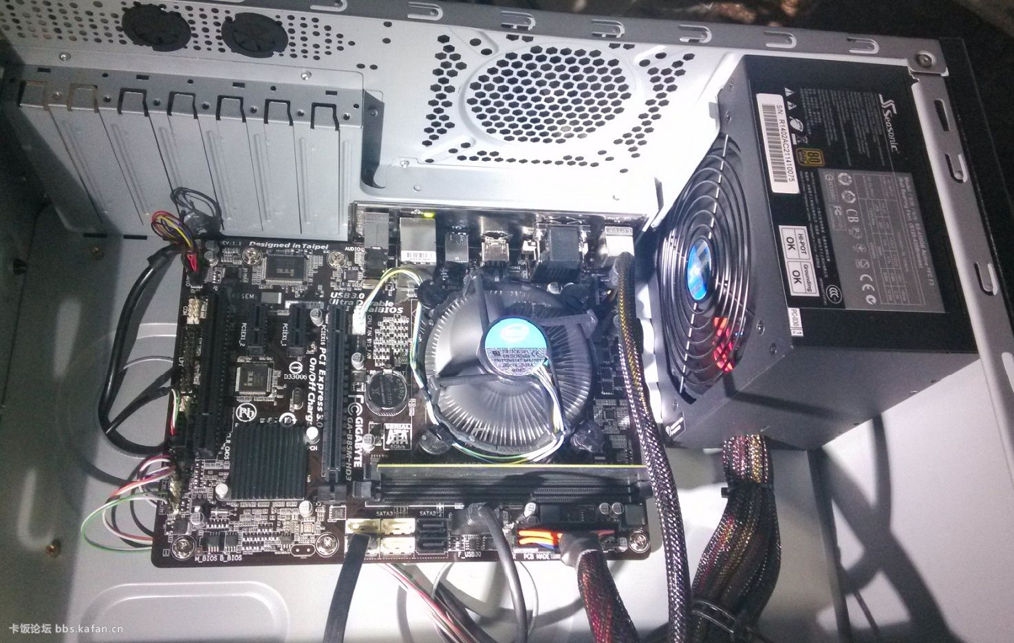

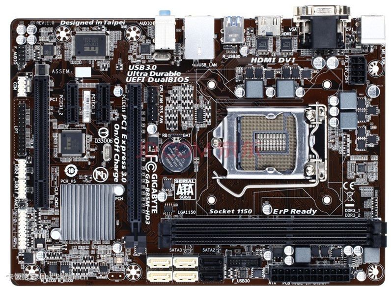

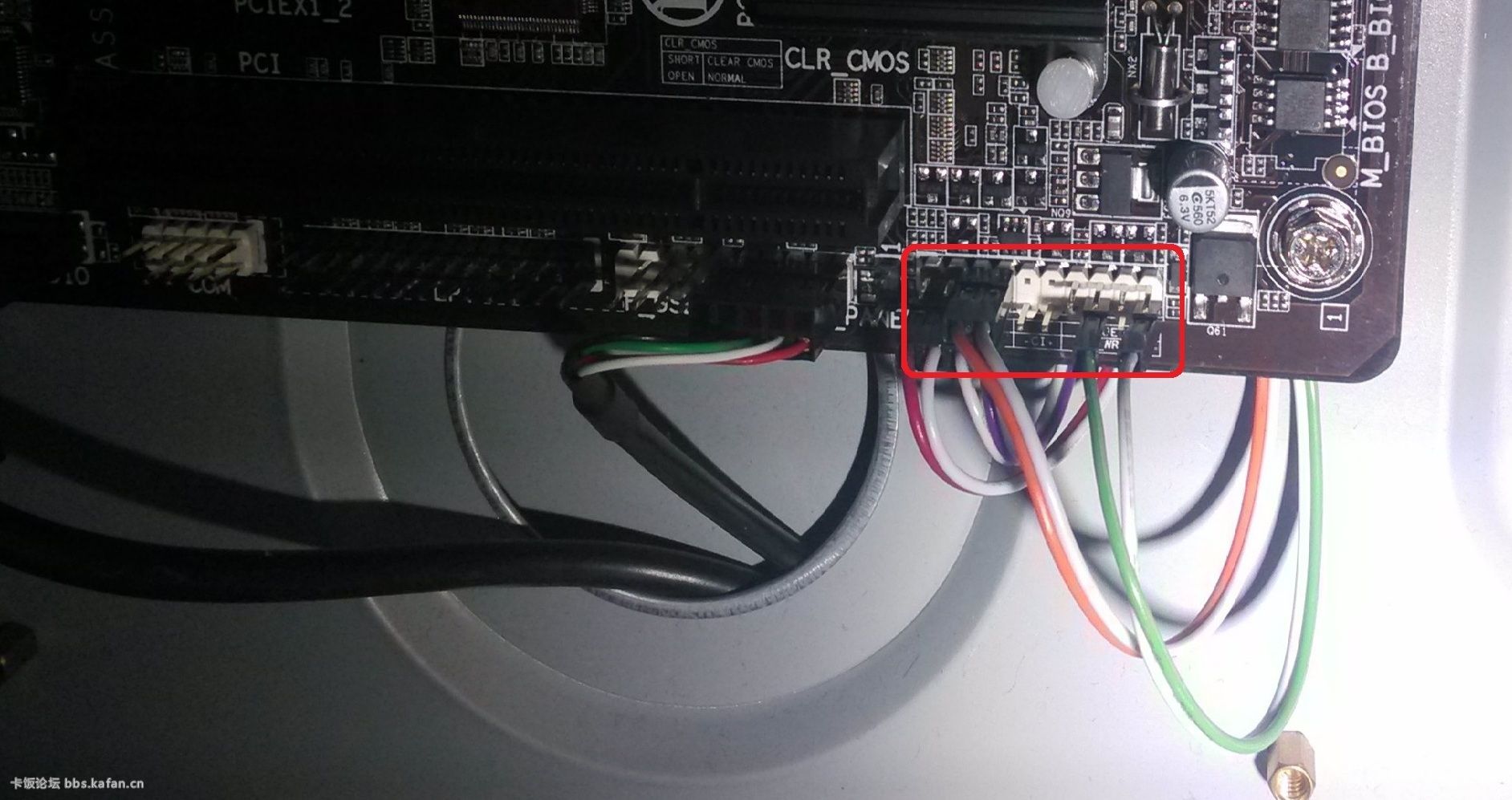

自己看没发现问题,但自己的错误总是很难发现,麻烦帮我看看有没有问题。
因为机箱的线有点短,无法走背线,所以从主板下面穿过接到主板上的。线上面都有明显的标志,我把白色的线全接到负极。
整体接线图
主板图
主板图
整体接线
整体接线
下图示前面板针脚接线
前面板接线
前面板接线

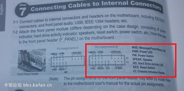

下图是主板说明书的前面板针脚定义
主板说明书上针脚定义
主板说明书上针脚定义

2、看你下面的图,机箱线出问题的可能非常大。这里不是说你的接线错误,而是说你最好把线理一下,尽量不要从主板下面走,容易出现问题。
3、也可以照楼上朋友的建议,裸机试一下,个人感觉机箱线可能在你安装的过程中被拉伸或者出现其他不当的情况,导致接触不良。如果裸机没有问题就基本可以确定是机箱线路的问题了。
